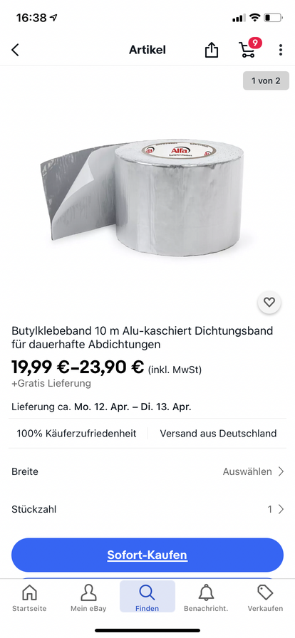

Hallo Andy
Für solche ähnlichen Sachen habe ich bis jetzt sehr erfolgreich immer zwei Sachen genutzt.
- einen flexiblen Scheiben oder Karosserie Kleber
- oder , Butylklebeband aus dem Dachdeckerbereich, wenn du Platz hast dann nimm das. Das wird sehr viel im Auto HiFi Bereich zum Dämmen und Fixieren benutzt.

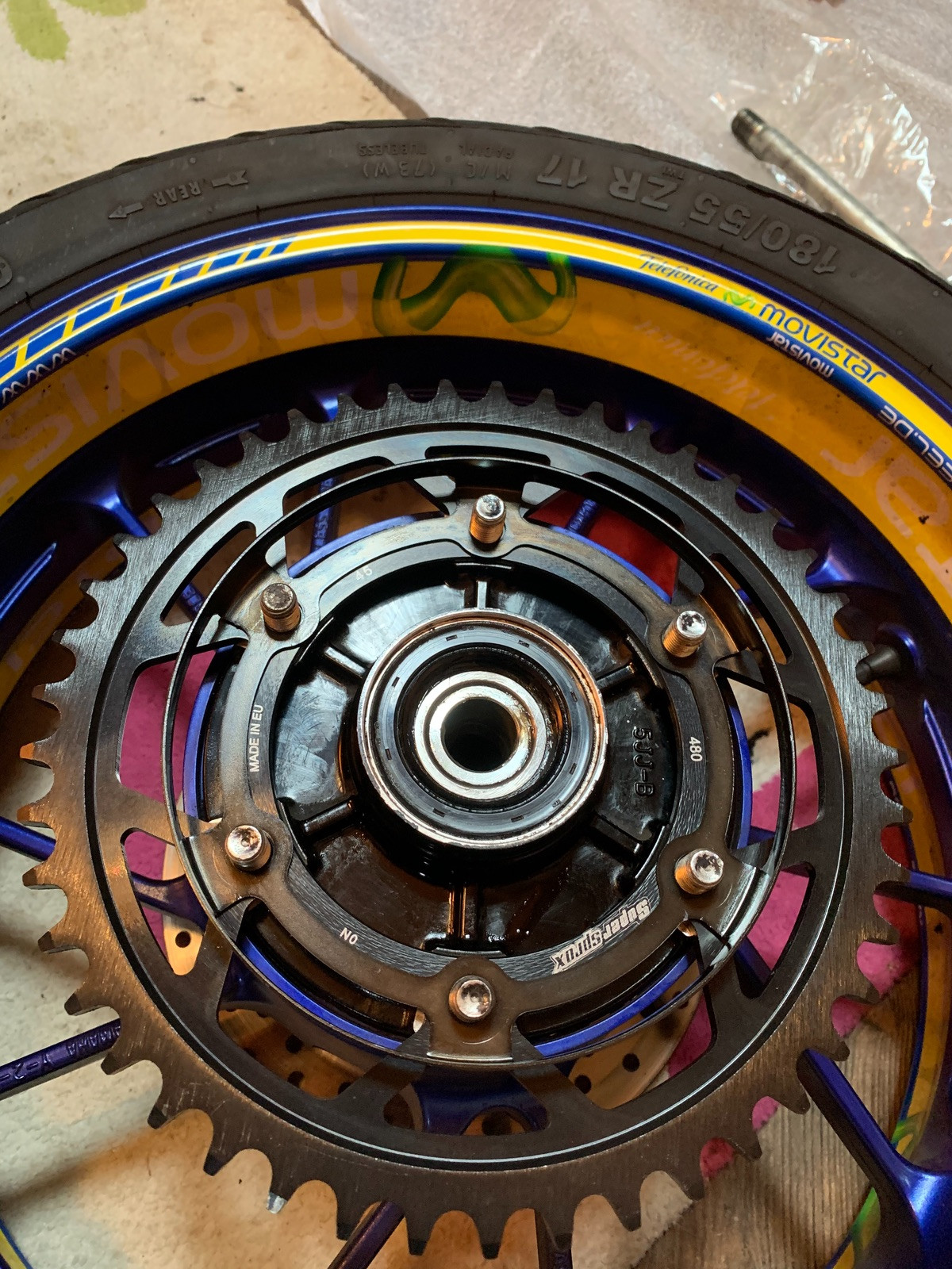

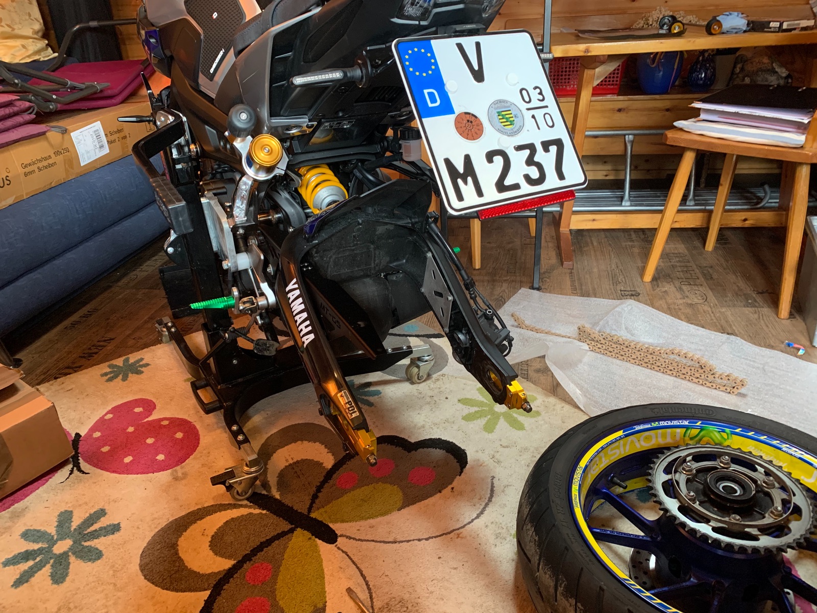

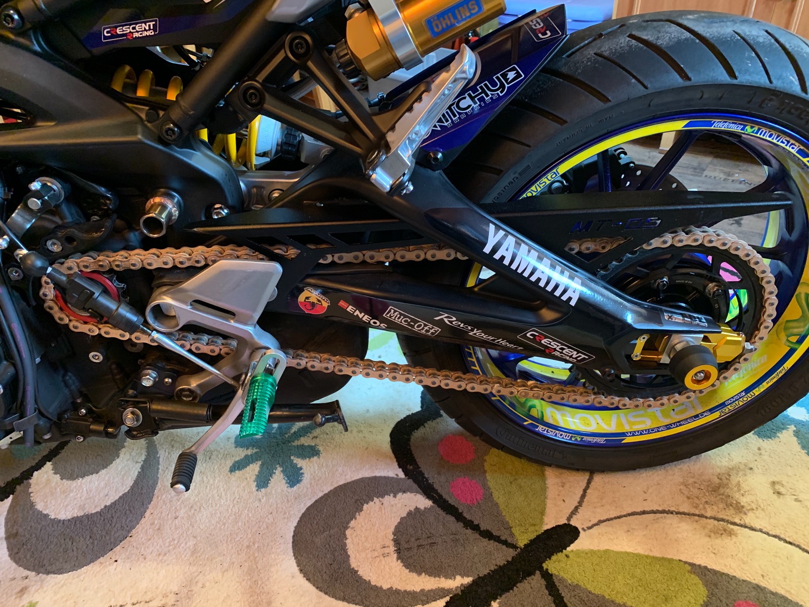

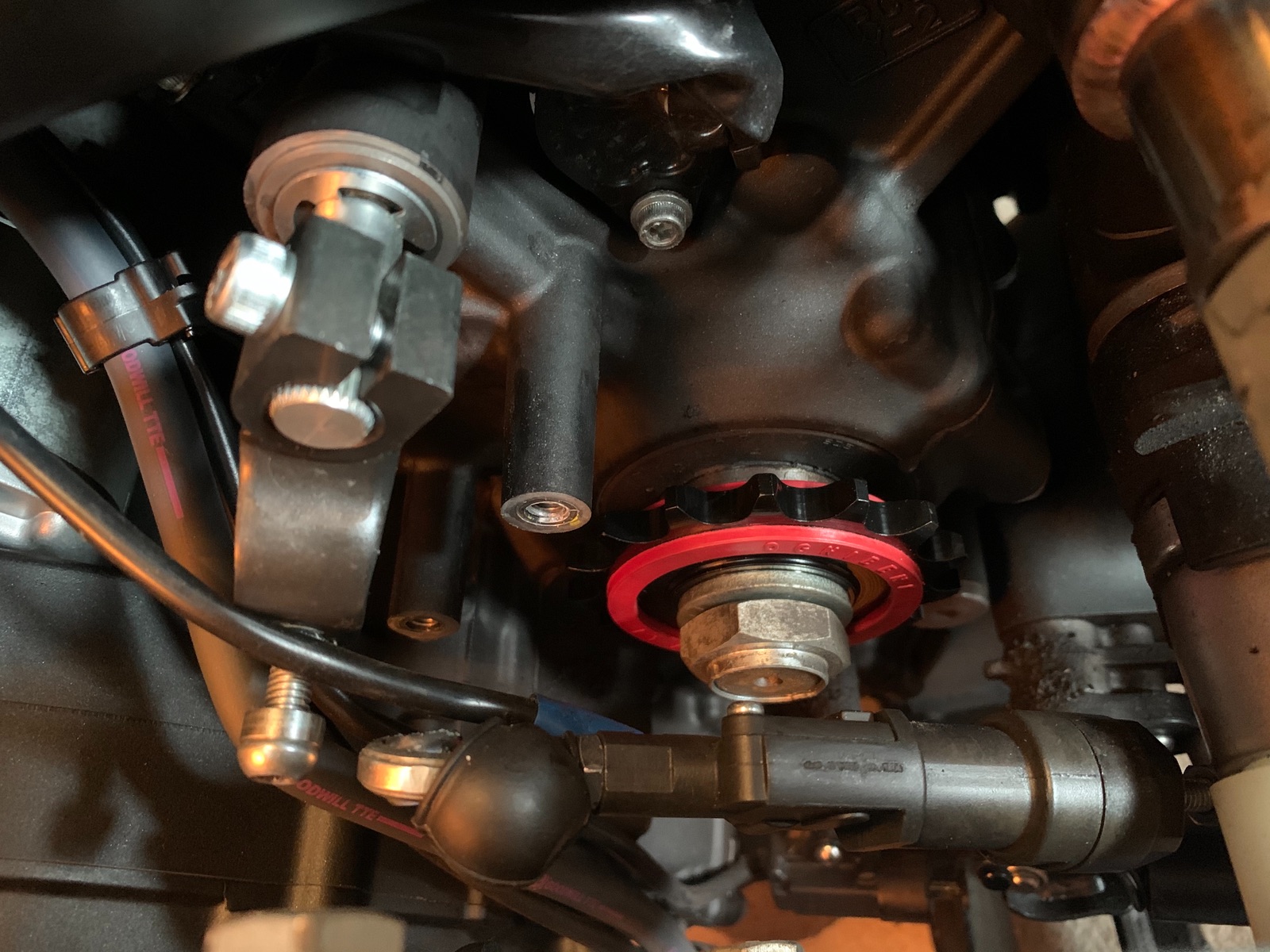

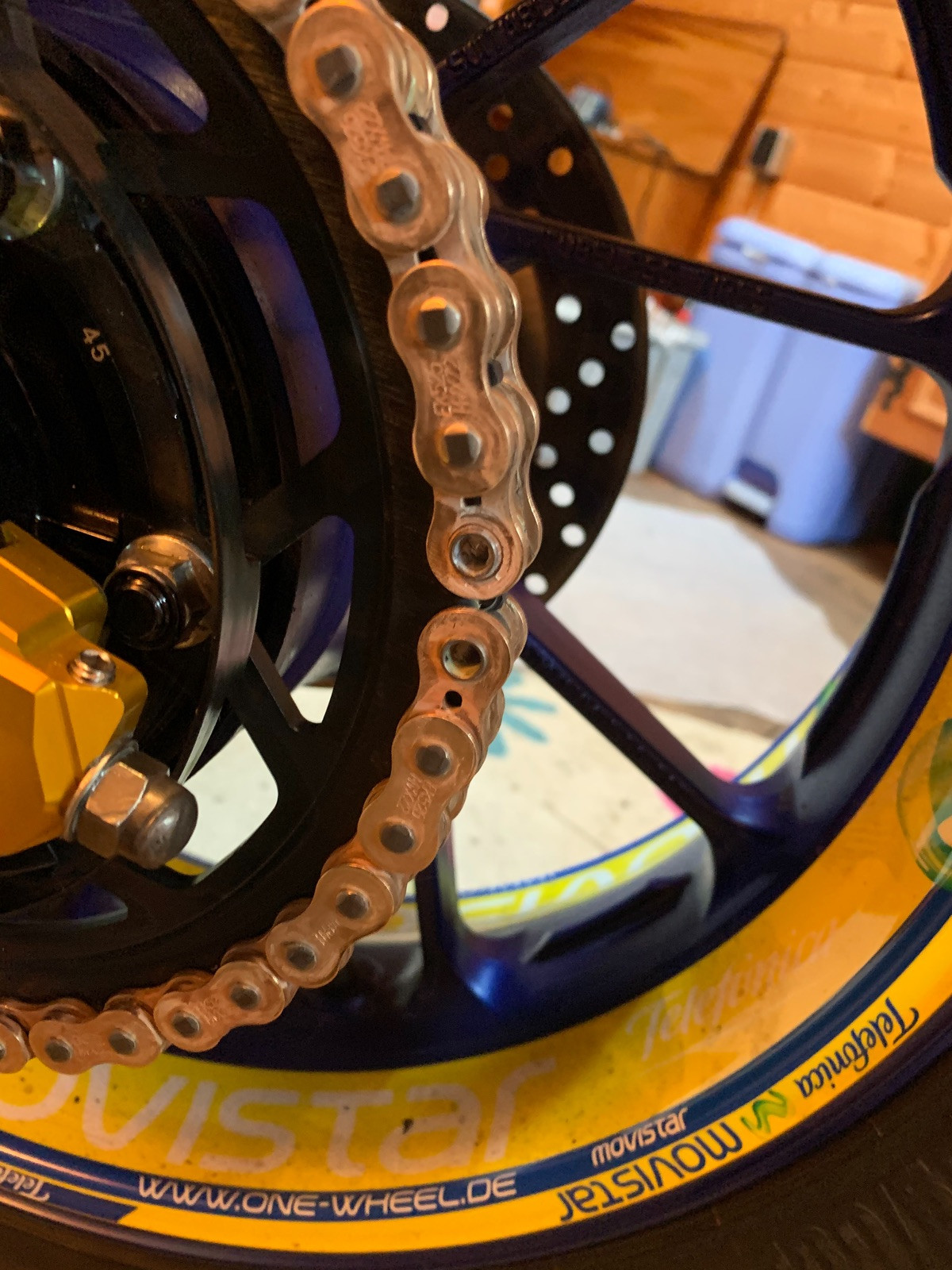

Ich hab jetzt ca 7000km mit meiner 2020 SP runter, im Vergleich zu meiner vorherigen 07er war das Getriebe auch etwas lauter und rauer. Nach dem ich das Öl und jetzt den Kettensatz gewechselt habe ist dies für mich komplett weg. Nach dem Wechsel auf das Motul 7100 war es schon deutlich besser, aber den neuen Kettesatz merke ich auch noch mal.
Ist aber ein persönliches Empfinden.

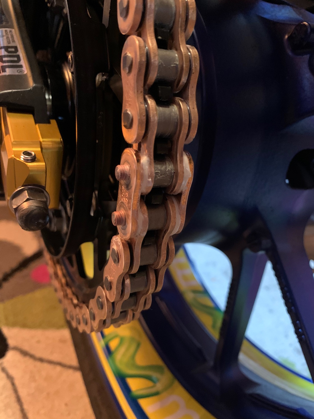

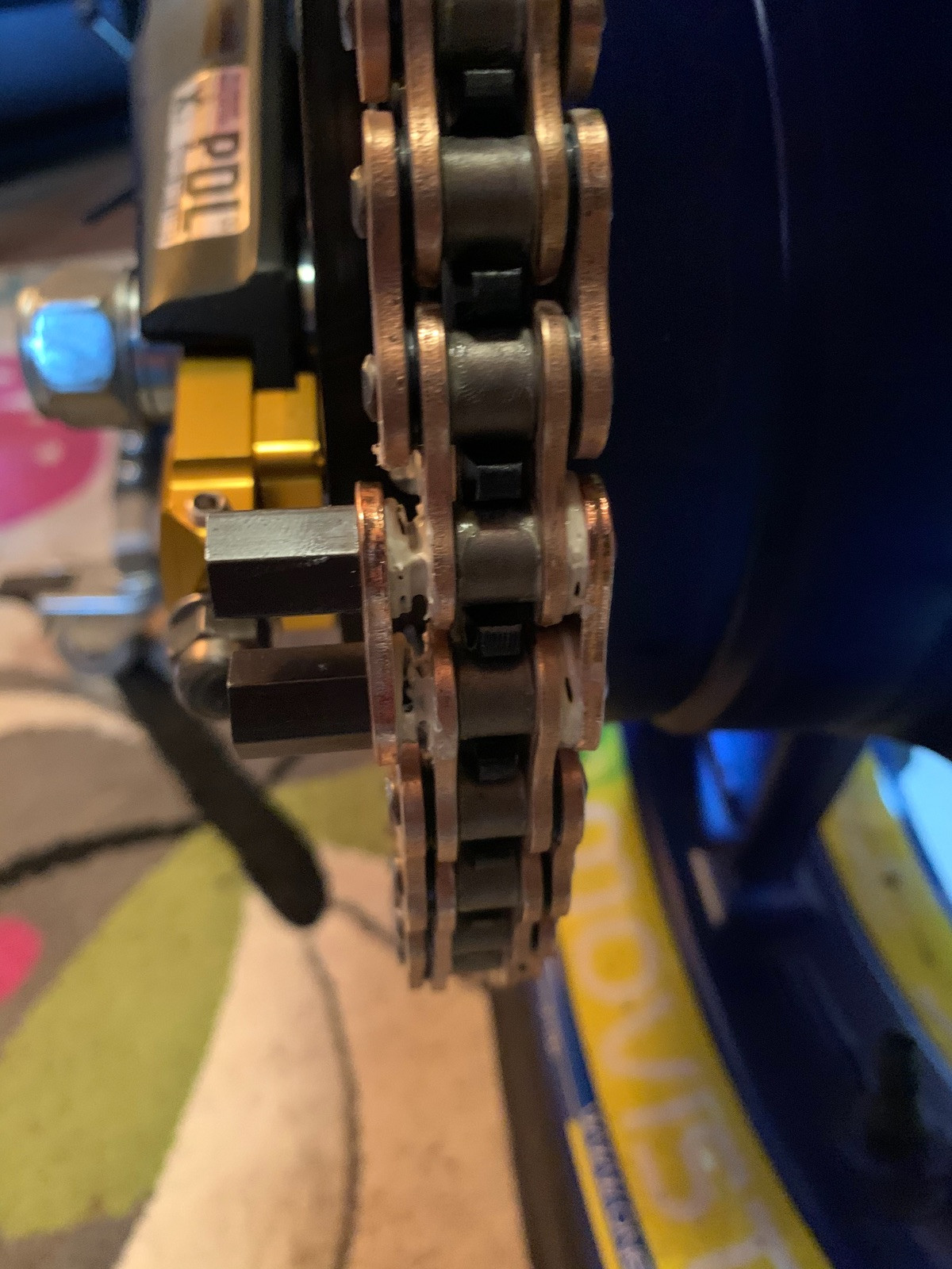

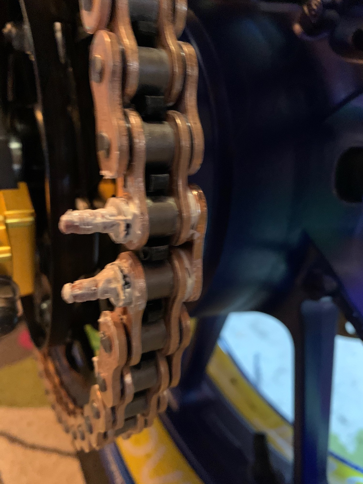

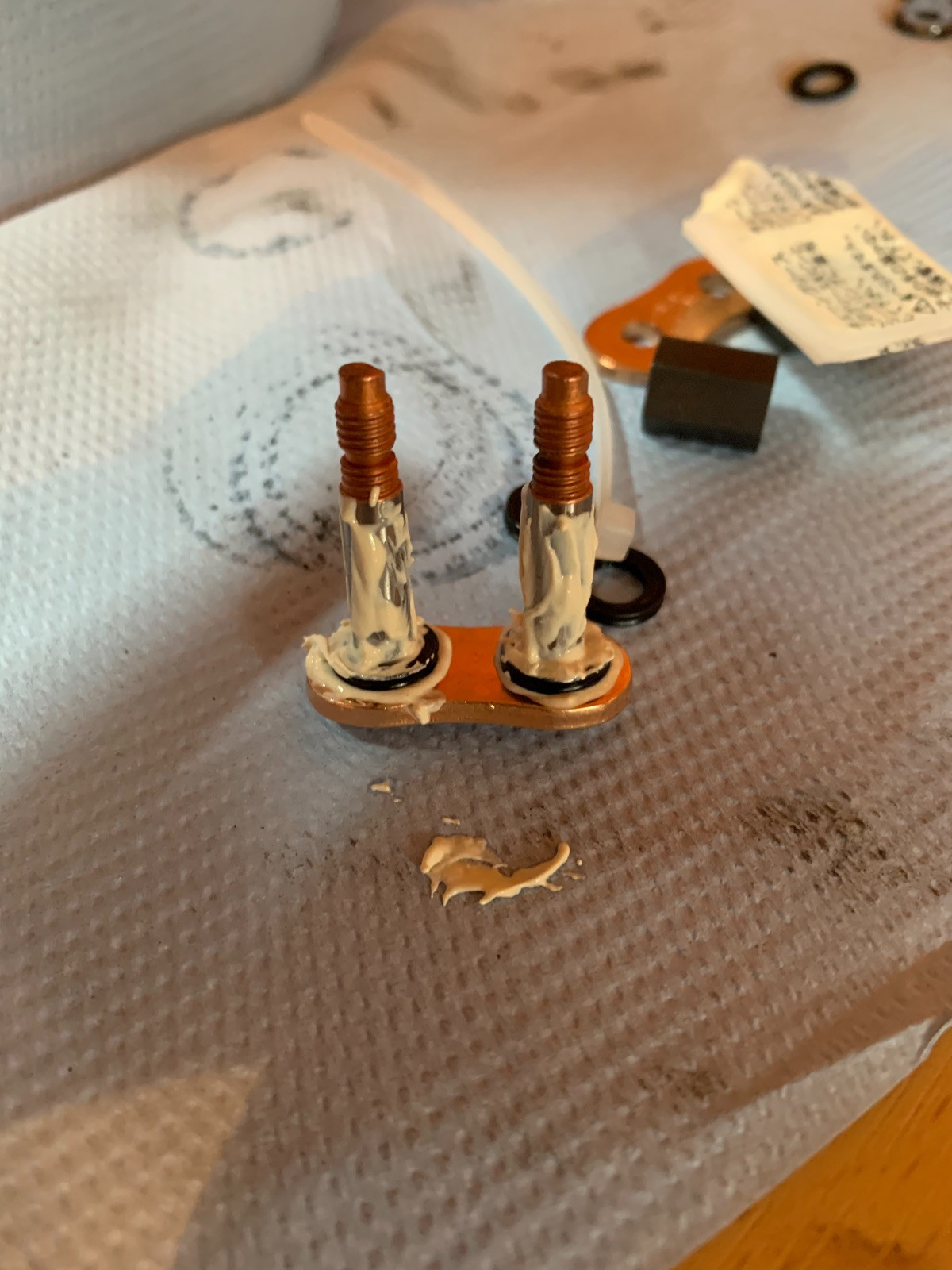

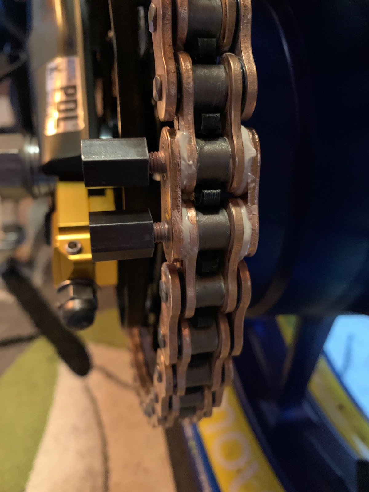

..... die Muttern sind aber - zumindest optisch - schon ziemlich lang ( muss aber wohl technisch so sein ) ..... aber offensichtlich bleiben die nicht irgendwo hängen ( zb Bereiche Ritzelabdeckung - Kettenschutz - Fussrastenanlage innen ) ..... interessant.
Die Muttern werden zum Schluss durch eine Sollbruchstelle weggebrochen. Durch das verschrauben wird das Kettenschloss vernietet.
