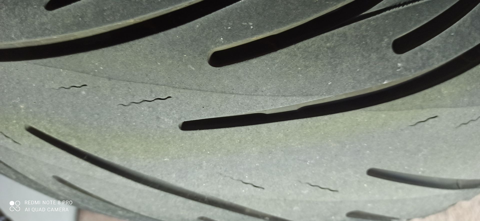

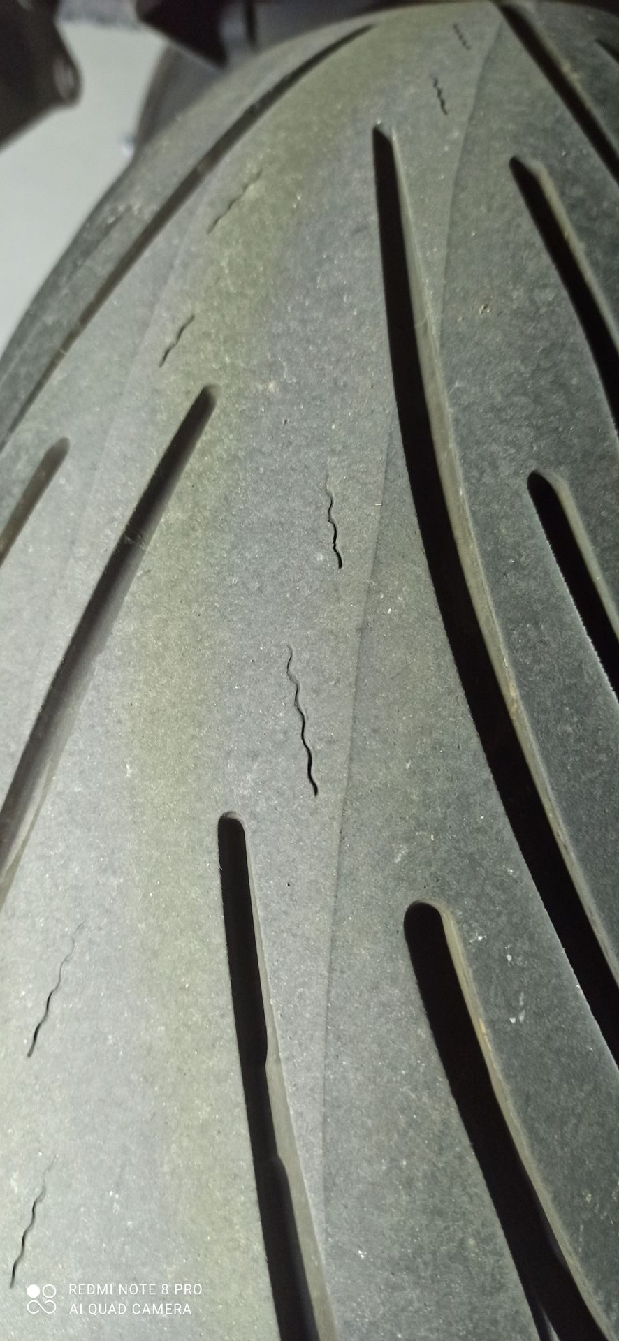

    So ich war nun bei 3 Händlern und der erste kannte das nicht und hat es auch noch nie so gesehen allerdings auch recht selten den Reifen aufgezogen.
    Der zweite Händler meinte das gibt sich wieder.
    Der dritte kannte den Reifen und sagte das die schon mal passiert wenn zu wenig Luftdruck auf dem Reifen sei. Der Avon benötigt immer den richtigen oder 0,1 bar mehr Druck, er hat ihn auch gleich kontrolliert und ich war bei 2,7 hinten, nun habe ich 3,0 hinten und die Kanten verschwinden langsam von Fahrt zu Fahrt. Vorne musste ich nen neuen drauf machen und der Händler (war nen anderer wie die anderen) meinte Avon sei richtig klasse geworden, er selbst fährt den Reifen auch und auch er sagte das hier immer der Reifendruck passen muss. Auch er hat das Problem das er 2 Vorderreifen brauch und 1 hinten. Der Avon hat im Neuzustand das meiste Profil von allen Reifenhersteller und daher hält er auch lange.
    Also ich bin zufrieden mit dem Reifen, schnelle und gute Haftung und der verschleiß finde ich jetzt nicht so schlimm denn es ist ja klar wenn ich gute Haftung habe ist der Verschleiß auch höher.
    Ja habe ich gelesen aber ich bemängel ja nicht die Laufleistng sondern diese Kantenbildung.
    Avon hat mir nun nen Händler genannt der sich den Reifen anschauen wird und dann weiß ich mehr.
    Was ich mich aber Frage ist, hat das Problem sonst keiner der MT Fahrer die den Avon drauf haben?
    Ich könnte mir vorstellen das hier ein Produktionsfehler vorliegt denn nach dem Reifenbild zu Urteilen müsste ich ja schon mit Schräglage aus der Garage fahren und Geradeaus kenne ich dann wohl auch nicht.
    Muss ja sagen das er vom Profil und der Haftung bei Regen und Trockener Straße echt super ist und auch einiges mehr an Profil drauf hatte wie die anderen Hersteller. Ich werde soweit noch fahren (ist noch genug Profil drauf) bis ich eine solche Kante habe die ich dann auch beim fahren spüre. Tja und dann wird die Frage kommen welcher Reifen ist für den Rowdy der richtige ;)
    Schau einfach mal meine Bilder genauer an dann siehst du das in der Mitte das Profil höher ist wie an den Seiten und es sogar eine Kante rechts und links vom mittleren Streifen ist.
    Das habe ich auch schon gelesen gehabt, aber ich frage noch mal, hat jemand der diesen Reifen fährt genau das gleiche Problem, es kann doch nicht sein das ich nur ich das Problem habe, ich bin nun nicht der Wilde Fahrer, ja es geht auch mal zügig dürchs Bergische aber doch eher gemütlich.
    Ich habe auch diese Vermutung da ich aber so einen Bild noch nie erlebt habe dachte ich das einer der auch den Avon fährt mir sagen kann ob er auch dieses Bild hat.
    Sollte es so sein so sollte ich dann öfters mal Gerade aus fahren ;)
