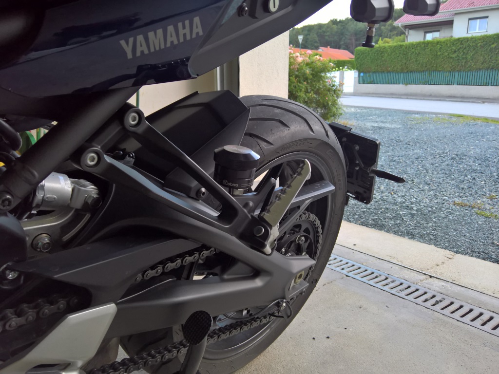

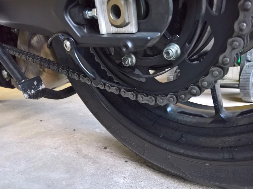

    Das Blech musste ich 3x mit D=4mm bohren. 1x für den Schlauchhalter
    und 2x für den Kabelbinder.
    Den Gummi habe ich unten etwas zu geschnitten um den Halter besser
    positionieren zu können.
    Der Gummiblock liegt in der Schwinge und ist mit dem Blech, an dem der
    Schlauchhalter befestigt ist, fixiert.

    Die Position, an der das Öl auf die Kette trifft, werde ich wohl nochmal überarbeiten müssen.
    Die liegt allen Anschein nach zu weit weg vom Kettenblatt. So wird das Öl von der Kette
    leichte ab geschleudert und trifft auf die Felge. Nicht viel, aber für mich zu viel. Werde den Schlauch
    jetzt näher zum Kettenblatt legen oder evtl gleich an das Kettenblatt selber.
    Das ist aber kein Problem von diesem Kettenöler, sondern ein allgemeines Problem das man bei jedem Öler hat.

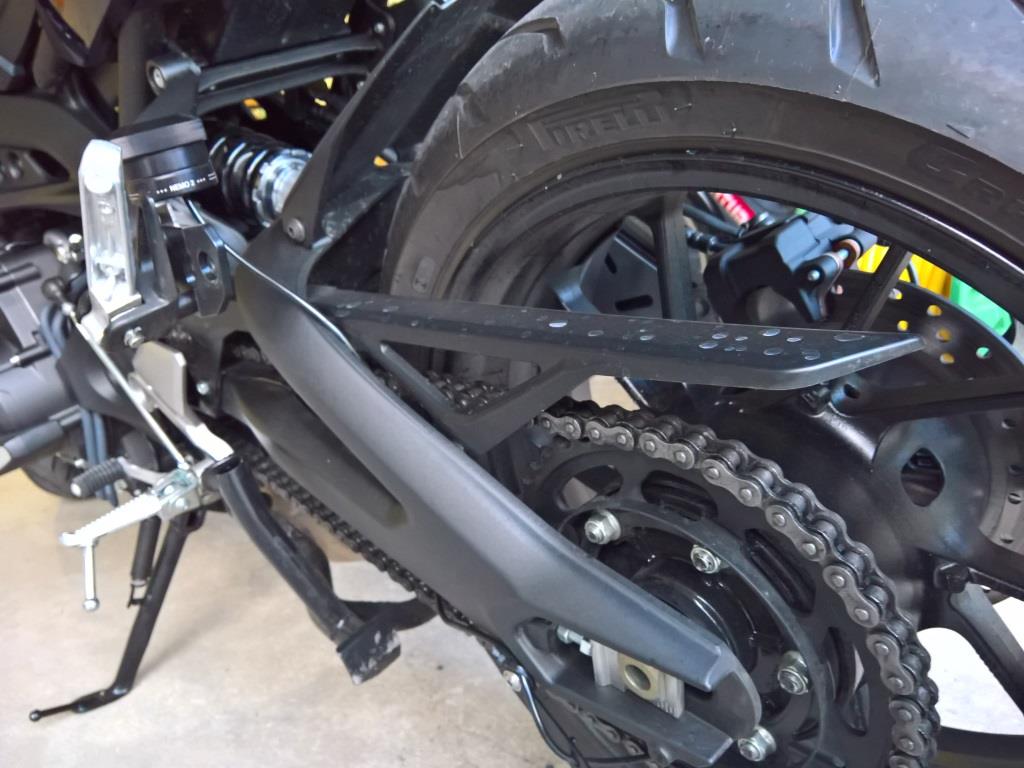

    Am Wochenende bin ich auch dazu gekommen den Nemo2 an meiner Tracer 2016 zu montieren.
    Als Befestigungspunkt für den Behälter habe ich die Bohrungen an den hinteren Fussrasten gewählt, an denen auch die originalen Yamaha Kofferhalter befestigt werden. Mit den Koffern gibt es an dieser Position keine Kollission und der Beifahrer dürfte kein Problem damit haben.
    Der Platz ist nicht geeignet um den Öler während der Fahrt zu betätigen, aber gut erreichbar wenn man an der Tanke vor der Abfahrt auf dem Moped sitzt - 90 Grad Drehung und das Öl kommt.
    Der Abstandhalter/Schlauchbefestiger an der Schwinge ist derzeit nur provisorisch (eine Plastiklasche die ich zuhause gefunden habe).
    Als Befestigungspunkt für den Schlauchbefestiger habe ich ein vorhandene Bohrung an der Schwinge genommen.
