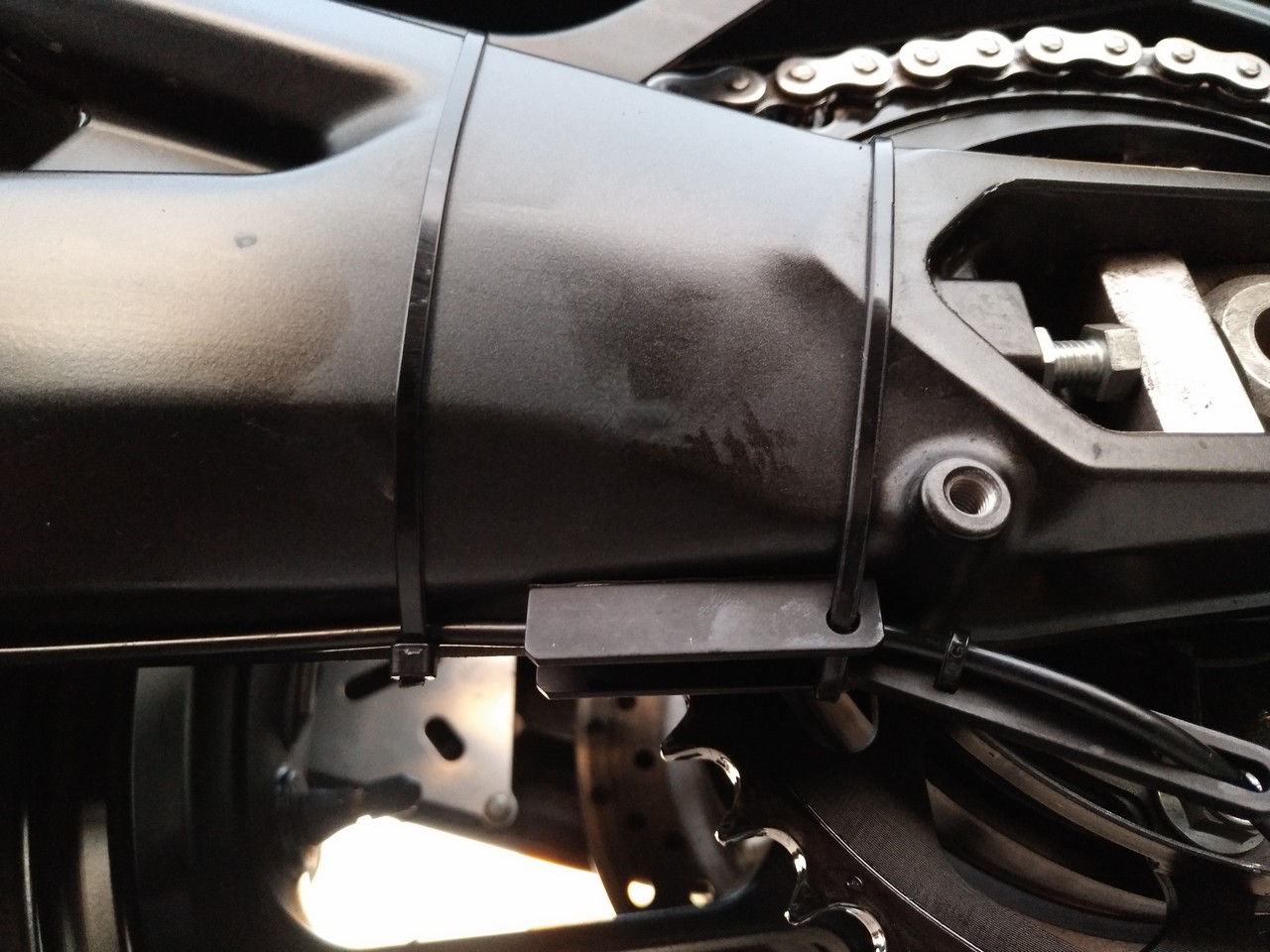

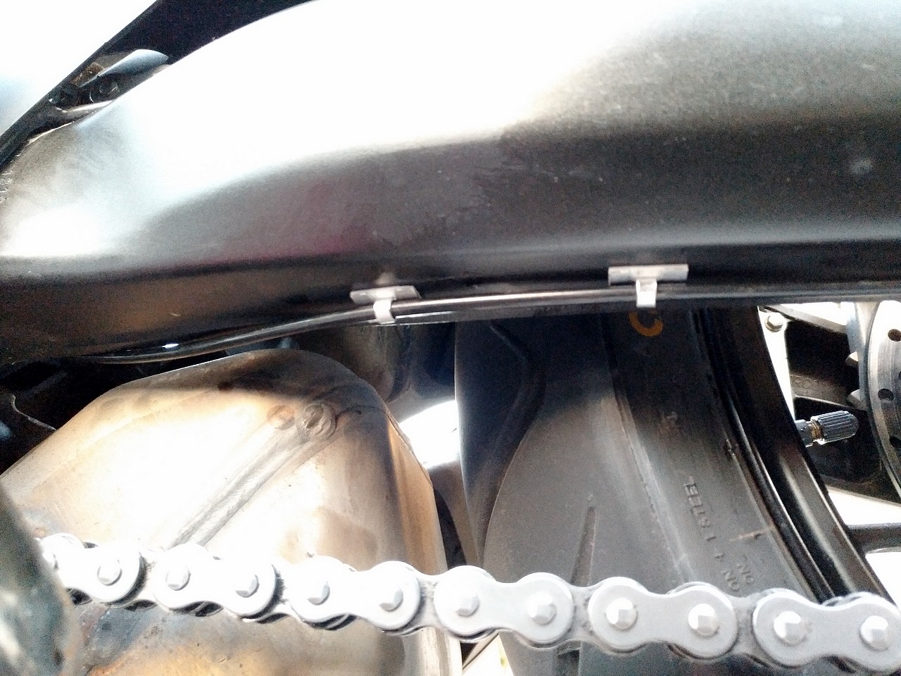

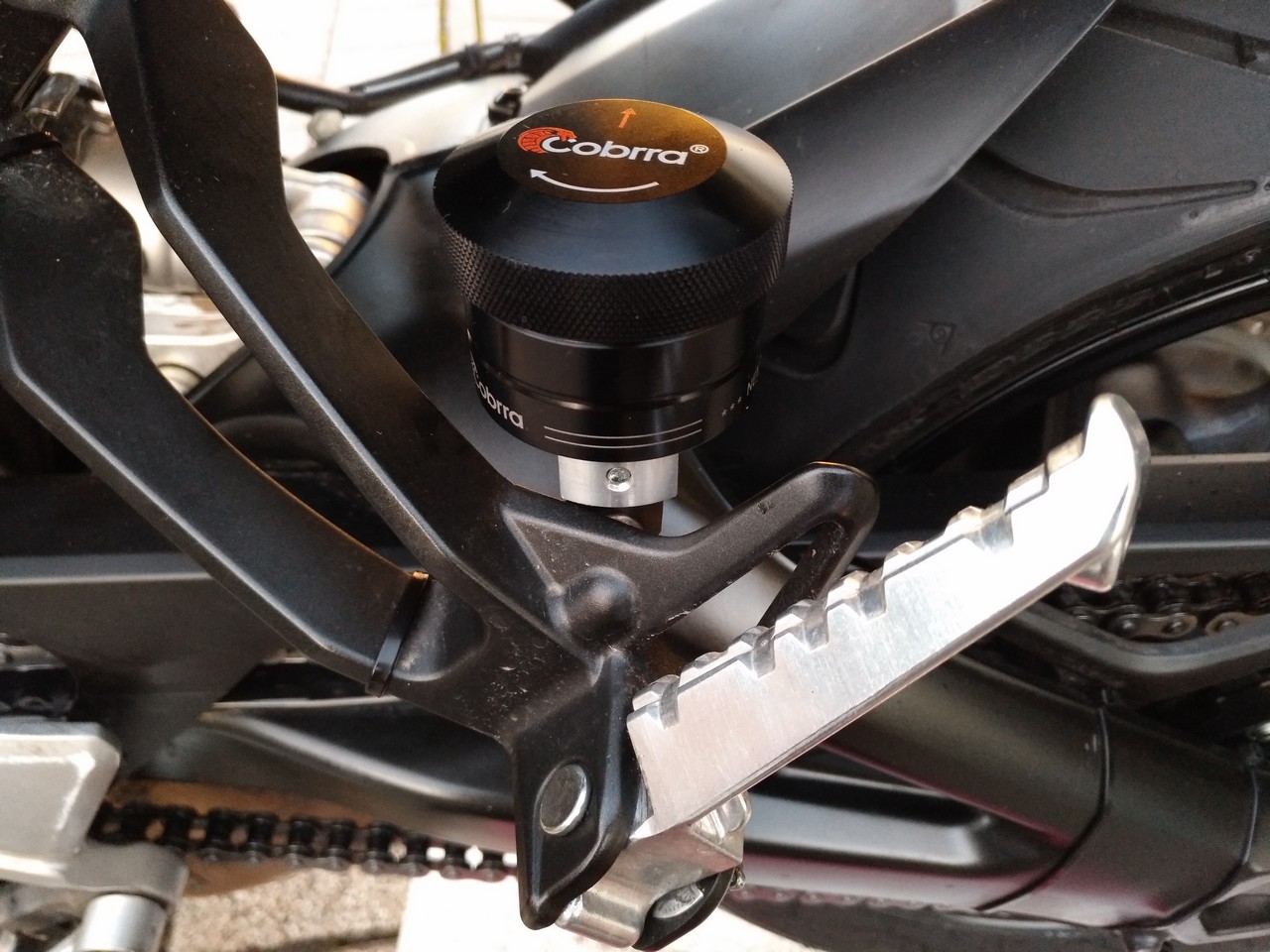

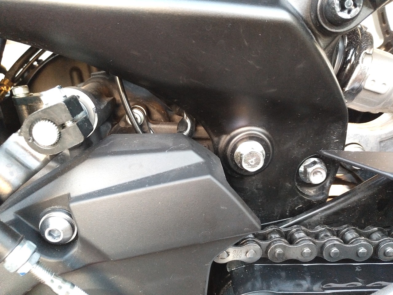

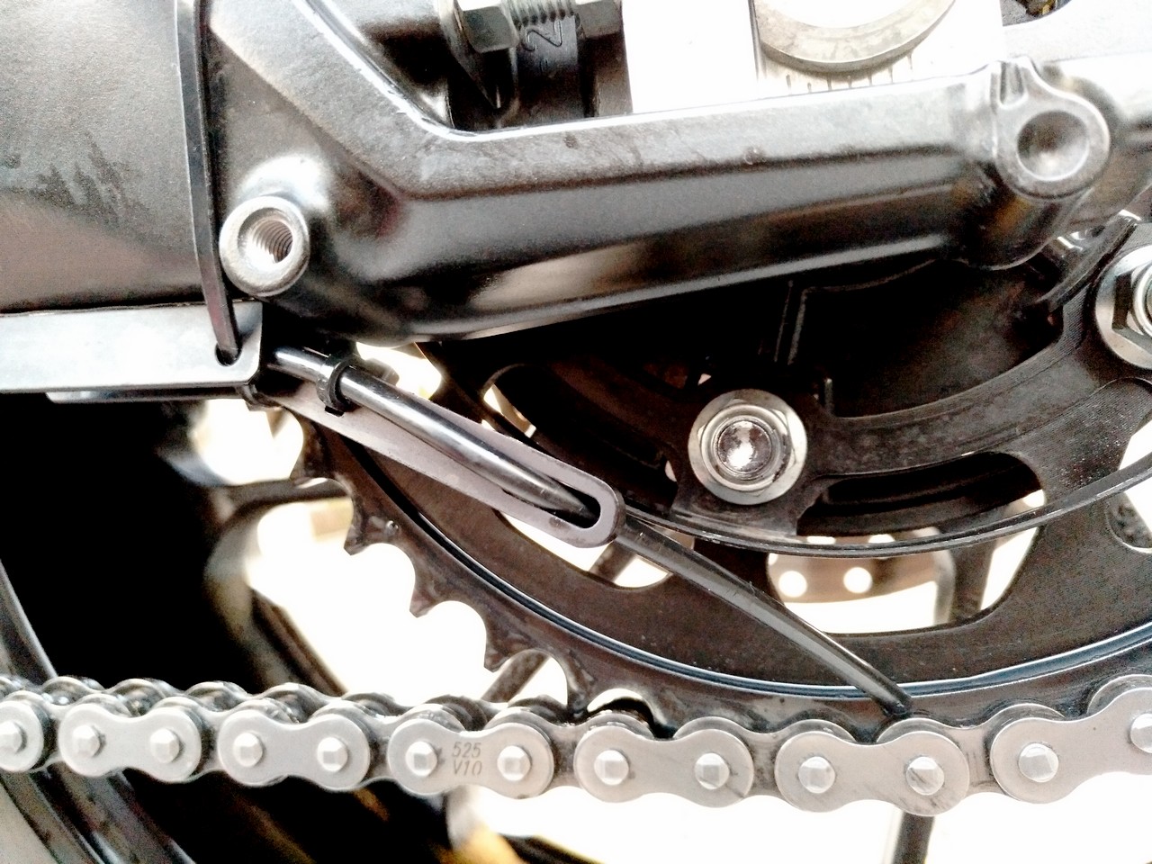

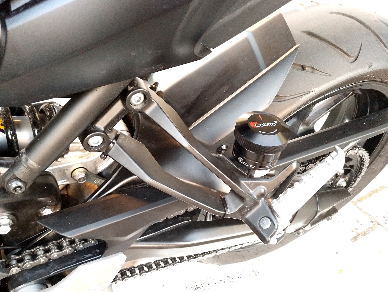

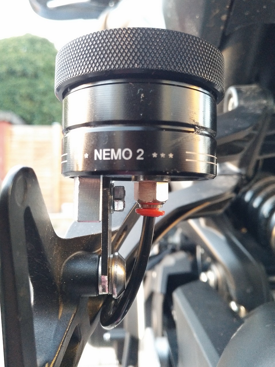

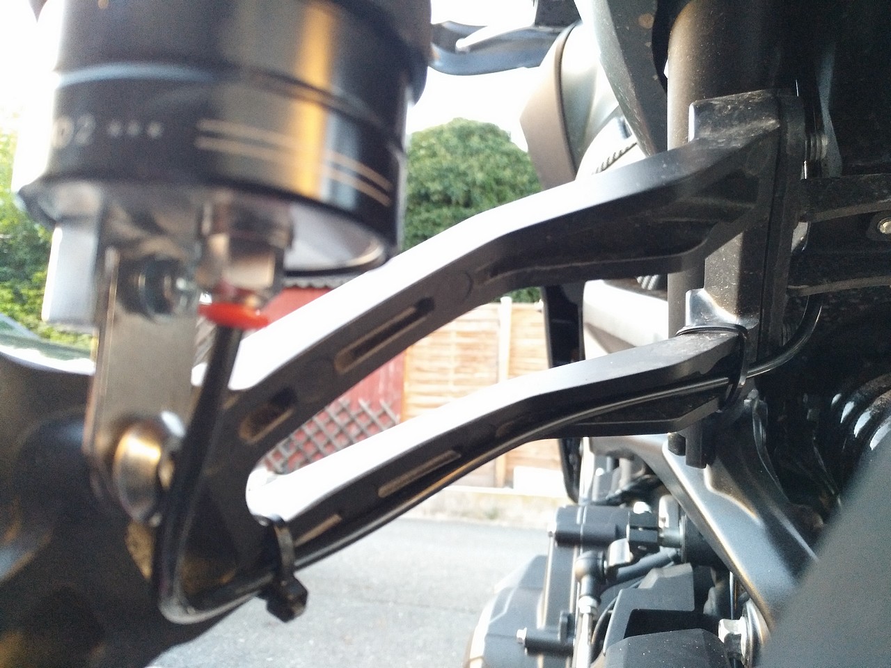

    Servus Leute.
    Also, ich hab mit den Öler bei Motoment bestellt.
    36h später war er bei mir :handgestures-thumbupleft: , und heute Nachmittag habe ich ihn eingebaut.

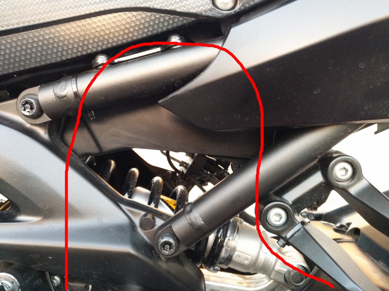

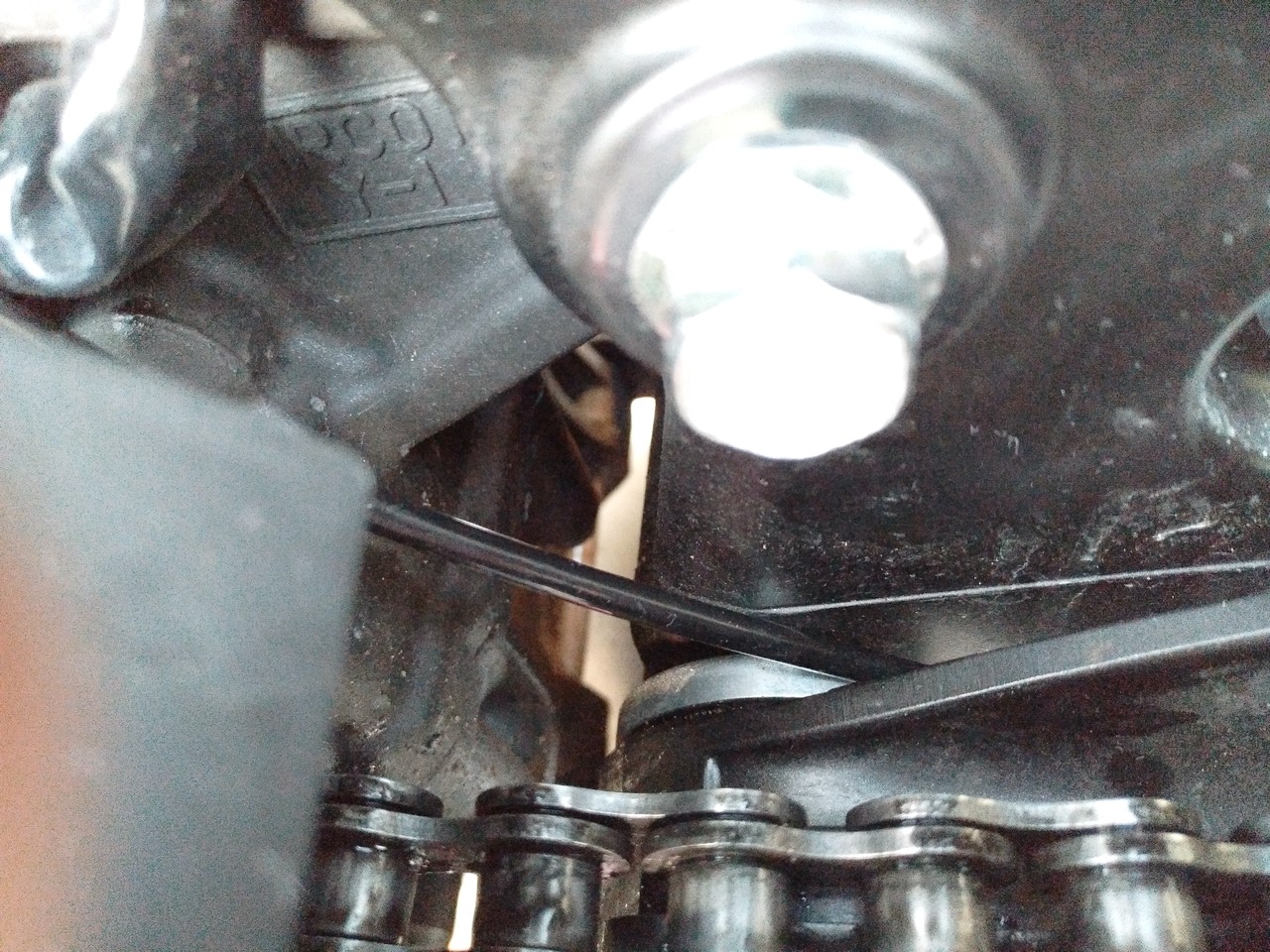

    Dank peter_moscow war die Montagestelle auch schnell gefunden.
    Allerdings hab ich versucht den Schlauch möglichst unsichtbar zu machen, und auch ein bisschen Puffer sollte dabei sein, falls ich mal an der Spitze was abschneiden müsste.
    (btw @peter_moscow - reicht die Schlauchlänge bei dir um die Bewegung der Schwinge abzudecken? Da wo du den Schlauch rüber hast bewegt sich die Schwinge ja recht viel?)
    Nachdem ich dann auch die Kette geputzt habe, hab ich das Motorrad ein paar Minuten im 1. Gang auf dem Ständer laufen lassen, und dabei ein paar mal Öl "nachgeladen".
    Jetzt bin ich gespannt wie sich das so entwickelt.
    Fakt ist, dass die Verarbeitung echt gut ist.
    Ob es die 91€ auch wirklich Wert sind, ist Ansichtssache.
    Ich wäre schon mal sehr zufrieden wenn ich die Kette nicht mehr putzen muss, die Felge seltener - und wenn die Kette länger hält sowieso.
