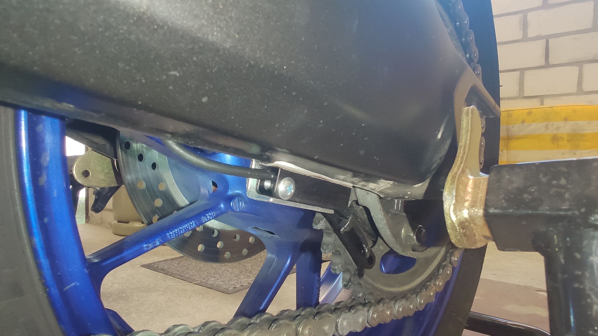

    Ich hab mich heute auch mal an den Einbau gemacht, eigentlich problemlos.
    Auf´s Kettenblatt mit einem Winkel von innen am Halteblech,
    den Öler an die Beifahrerfußraste

    .... man sieht zwar nicht viel von der Öldüse..... aber ich seh nen ziemlichen "Haifischzahn" am Ritzel ... kann mich aber auch täuschen natürlich .....8o
    Das Einzige, auf was Verlass ist, ist die Schwerkraft .........

    Sieht auch gut aus, aber ich denke, wenn man es vor dem Ritzel auf die Kette tropft, ist es vielleicht noch ein wenig besser.

    na ja, wenn du das hintere Ritzel meinst, ist es wahrscheinlich eine art Glaubenssache...
    Ich meine das es so die einfachere und elegantere Lösung ist.
    Beim vorderen Ritzel könnte man es durch eine oben von innen am Ritzel anliegende Düse realisieren.... das ist mMn schwer bei Bedarf zu überprüfen.
