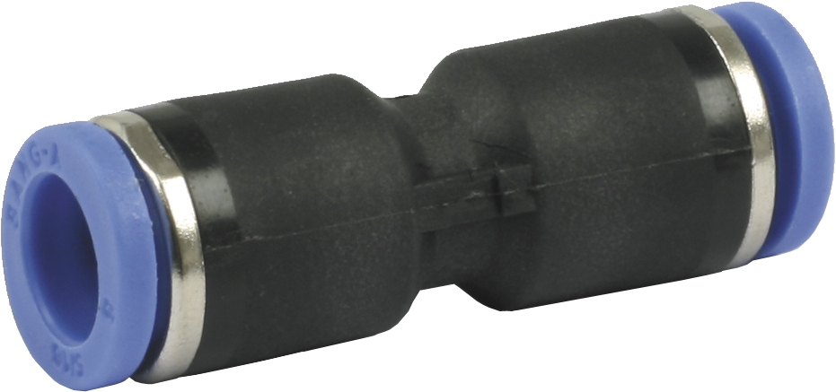

#266 Verbinder aus dem Pneumatik-Bereich sollte funktionieren (hat ein User zumindest bereits verwendet).
Beispielbild:
Im Netz findet man verschiedenste Ausführungen, auch Winkel und T-Stücke im passenden Innendurchmesser. Somit ist ein Einbinden von harten Verrohrungen, wie das genannte Kupferrohr möglich. Beim Biegevorgang am besten das Röhrchen mit feinem Sand vollständig füllen. Verhindert ein Knicken dessen und ermöglicht saubere Biegungen.
