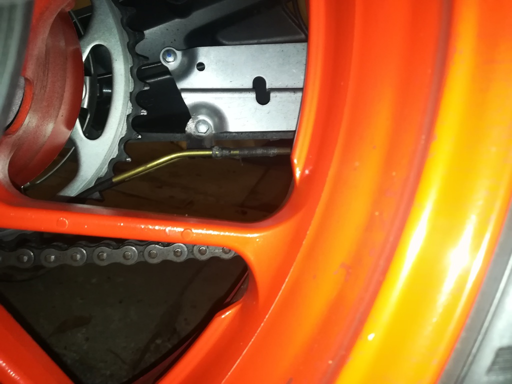

    Mal eine Frage in die Runde.
    Ich habe den Nemo2-Öler und nutze das Scottoil 0-30Gr.
    Nach einer 1/4 Umdrehung und in den dann folgenden 3-5 Minuten nicht schneller als max. 70km/h sieht mein Hinterrad immer so aus.
    Ich habe das Gefühl, dass das Öl evtl. zu dünnflüssig ist!?
    Gruß Mike

    Ich nutze Motorkettensäge Öl aus dem Raiffeisen Markt, funktioniert ausgezeichnet.
    Zieht beim rauslaufen sogar leichte Fäden

  • #277
    hast du das alte Kettenfett von der Kette restlos entfernt? Wenn nicht, dann wird das Öl schneller abgeschleudert. War bei mir so, die Kette gut saubermachen und das GetriebeÖl SAW 80-90 nehmen.
  • #278
    Die Kette habe ich natürlich vorher gut gereinigt.
    Ich werde dann in nächster Zeit auch mal Getriebeöl testen und hoffe dann das es besser funktioniert. :zwinker:
    Gruß Mike

  • #279
    Benutze das Getriebeöl, ohne Probleme. Ganz ohne Dreck geht's nicht. Lässt sich aber problemlos wegwischen, anders mit Kettenfett.
  • #280
    ich hab den Nemo2 an 2 Tenere's, einer TDM und einer CBR verbaut, 1/4 Umdrehung ist meist zu viel, nach jedem Tanken hat sich auch als zu viel herausgestellt.
    Meine Empfehlung: wenn man den Eindruck hat die Kette könnte was brauchen, während der Fahrt 1/8 Umdrehung nach rechts.
    Bisher haben wir nur Scottoil benutzt, der Verbrauch ist so gering das mir der PREIS total EGAL ist
