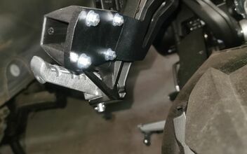

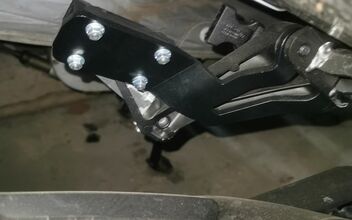

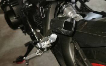

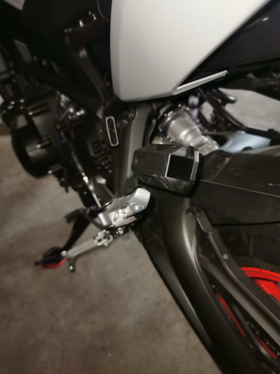

Hallo liebe Freunde. Ich habe eine Mt 09 von 2019 und die Halterung der SW motech blaze dran. Nachdem ich von 1-25 alle Seiten über den Nemo 2 gelesen habe habt ihr mich überzeugt. Allerdings würde ich diesen gerne hinten bei der Fußraste installieren. Bei mir sieht es allerdings aus wie auf den Bildern zu sehen. Hättet ihr da Lösungsansätze für mich? Als Anmerkung die Halterung der blaze steht in einem Winkel von ca 30° zum Boden.
Nemo 2 - Kettenöler (Stand-alone System)
#252 ... ja und wo ist jetzt das Problem? Ich würde mir einen kleinen Winkel biegen, eine Schraube von den vieren raus, eine längere mit einem Distanzstück rein, Nemo ran, schön ausrichten, fertisch ... wahrscheinlich brauchst Du gar kein Winkel, das kann man evtl. schon mit der kleinen Verlängerung die dabei liegt erreichen, mußt Du halt probieren...

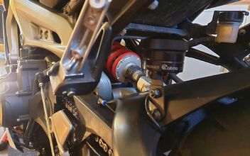

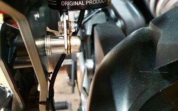

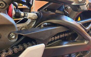

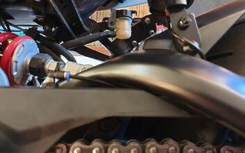

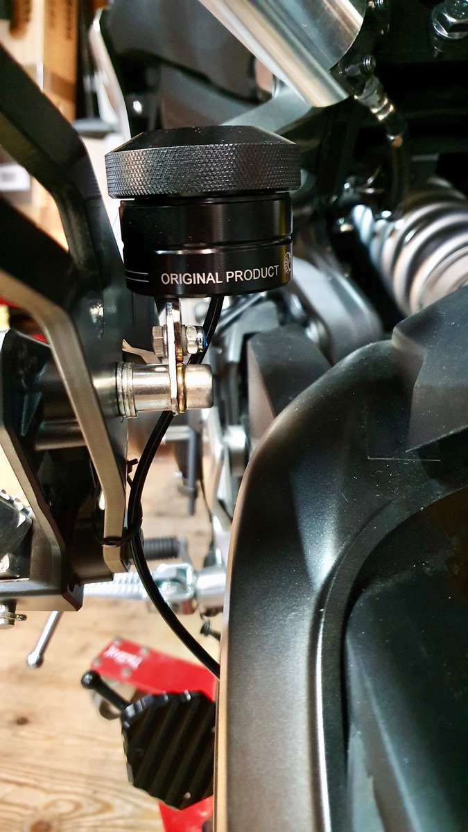

#256 Alles anzeigenHallo Martin23,
es gibt noch die Möglichkeit den Behälter an die Schraube des Hinterradkotflügel anzubringen. Dazu braucht man nichts zu biegen, einfach nur ein Flacheisen zurecht sägen und bohren. Zudem liegt der Befestigungsort geschützter vom Reifen entfernt. Hier ein paar Bilder.....
Ah das sieht nice aus das schaue ich mir Mal an wie sieht es aus beim einfedern? Keine Probleme bei vollem Federspiel?
#257 Alles anzeigenAh das sieht nice aus das schaue ich mir Mal an wie sieht es aus beim einfedern? Keine Probleme bei vollem Federspiel?
Nein ist vom Federweg überhaupt kein Problem.
