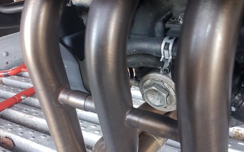

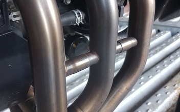

    Die Fotos in Deinem Album sind aus 2015. Kannst Du mal ein aktuelles, wie das erste, hochladen? Da mich Deine aktuelle Krümmerfärbung interessiert, außer Du putzt die Dinger wieder blank.

    Die Fotos in Deinem Album sind aus 2015. Kannst Du mal ein aktuelles, wie das erste, hochladen oder sehen die Krümmer noch genauso aus? Da mich Deine aktuelle Krümmerfärbung interessiert, außer Du putzt die Dinger wieder blank.

  • #30
    Bitteschön
