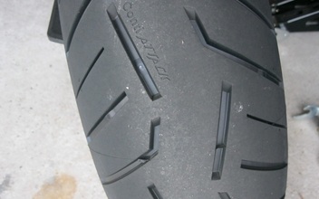

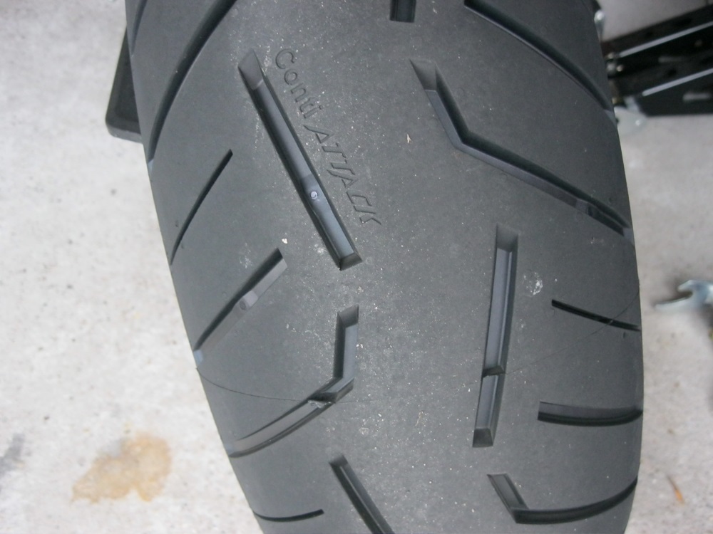

    Autobahnfahrten mit hohen Geschwindigkeiten saugen immer das Profil weg. Durch den hohen Windwiderstand hat man einfach immer Schlupf auf dem Hinterrad. Durch die Verwendung unterschiedlicher Materialien in unterschiedlichen Teilbereichen des Reifens versucht man, den Effekt zu minimieren.
    Ich fahre eigentlich nie Autobahn und hätte nicht gedacht, dass das so schnell und so deutlich erkennbar ist. Bereits nach 150 km schneller Autobahnfahrt ist die erste Karte deutlich erkennbar. Nach insgesamt 300 km war hinten eine schöne Kante drin. Dem Vorderrad ist das jedoch relativ wurscht.
