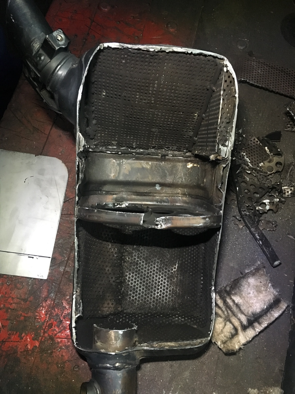

    Die Lochbleche sind vermutlich dafür da, das der Ganze Topf nicht Dröhnt wie ein Farbeimer. Die würd ich in keinem Fall wegflexen. =O
  • #282
    Ich habe noch einen, wo die umgangen werden.
    Gruß Sigi 8o
  • #284
    Das war damals auch meine Vermutung, aber aussagen von Herstellern für Abgasanlagen, die ich Schweißtechnisch betreue waren da komplett anderer Meinung. Der Hauptgrund für die seitlichen Lochbleche liegt bei der thermischen Abstrahlung, und weniger fürs Dröhnen. Dieser Meinung waren unabhängig voneinander; Tenneco (ehemals Gillet), BAP Boysen,
    ATJ Fox Automotive und Edel01.
  • #285
    Das war damals auch meine Vermutung, aber aussagen von Herstellern für Abgasanlagen, die ich Schweißtechnisch betreue waren da komplett anderer Meinung. Der Hauptgrund für die seitlichen Lochbleche liegt bei der thermischen Abstrahlung. Dieser Meinung waren unabhängig voneinander; Tenneco ( ehemals Gillet), BAP Boysen,
  • #286
    Was ist los, wirst du vergesslich?
    Gruß Sigi ;)
