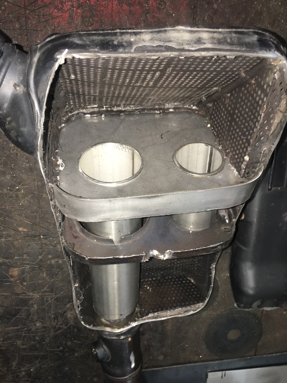

    also beschissener kann man die Lambdasonde nicht anbringen =O

    Also ich weis ja nicht wie du auf die Meinung kommst das der Originale relativ schnell laut werden soll, denn das ist technisch völlig unmöglich. Der Originale wie du von den beigefügten Bildern entnehmen kannst dämpft über ein komplexes Kammernsystem, ohne über Absorption mit Einsatz von Dämmwolle.
    Bei den Zubehör Anlagen wird meistens mit dem Absorption Prinzip gearbeitet, da besteht dann oft das Problem das mit der Zeit die Dämmwolle verbrennt und diese Anlagen dadurch lauter werden.

    So ein Quatsch,der original Auspuff wird nicht lauter,hat wie oben beschrieben mehrer Kammern und keine Wolle oder Ähnliches,man hier wird manchmal ein dummes Zeug verbreitet

    naja, der RN69/70 Topf hat schon etwas Dämmwolle drin

    Hast Recht, aber bei den feinen Drahtsieben fliegt die nicht so leicht raus.
  • #280
    Etwas ist gut, wenn du schon dabei bist daran herum zu flexen, flexe doch auch mal die ganzen Lochbleche ab, die rundherum im ganzen Auspuff drin sind 😉
