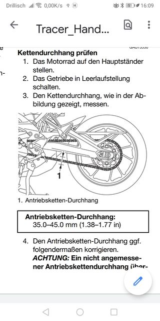

    Verändert sich der Kettendurchhang eigentlich ob man auf dem Seitenständer oder hinten aufgebockt misst?
    Mir ist nämlich aufgefallen, dass im Handbuch steht man soll auf dem Seitenständer messen aber in der Service Anleitung / Reperatur Anleitung steht man soll hinten aufgebockt messen. Beides mal ist 5-15mm angegeben.

    Handbuch und Serviceanleitung sind von verschiedenen Fahrzeugen.
    Die normale MT 09 hat im Gegensatz zur Tracer keinen Hauptständer - somit kann man den auch nicht nutzen.
    In beiden Anleitungen steht aber, dass das Fahrzeug (Hinterrad) entlastet sein soll.

    Na genau wegen einer 6cm längeren Schwinge plötzlich >300% mehr Kettendurchhang. :D:D:D
    Ja er verändert sich schon, hab zwar schon länger nicht mehr Kettendurchhang eingestellt aber glaub aufgebockt 25mm sind am Seitenständer ~30mm. :/

    Sollten von dem selben Mottorad sein aber auf jeden fall ist der Seitenständer gemeint und nicht der Hauptständer. Hier noch die deutsche Version:
