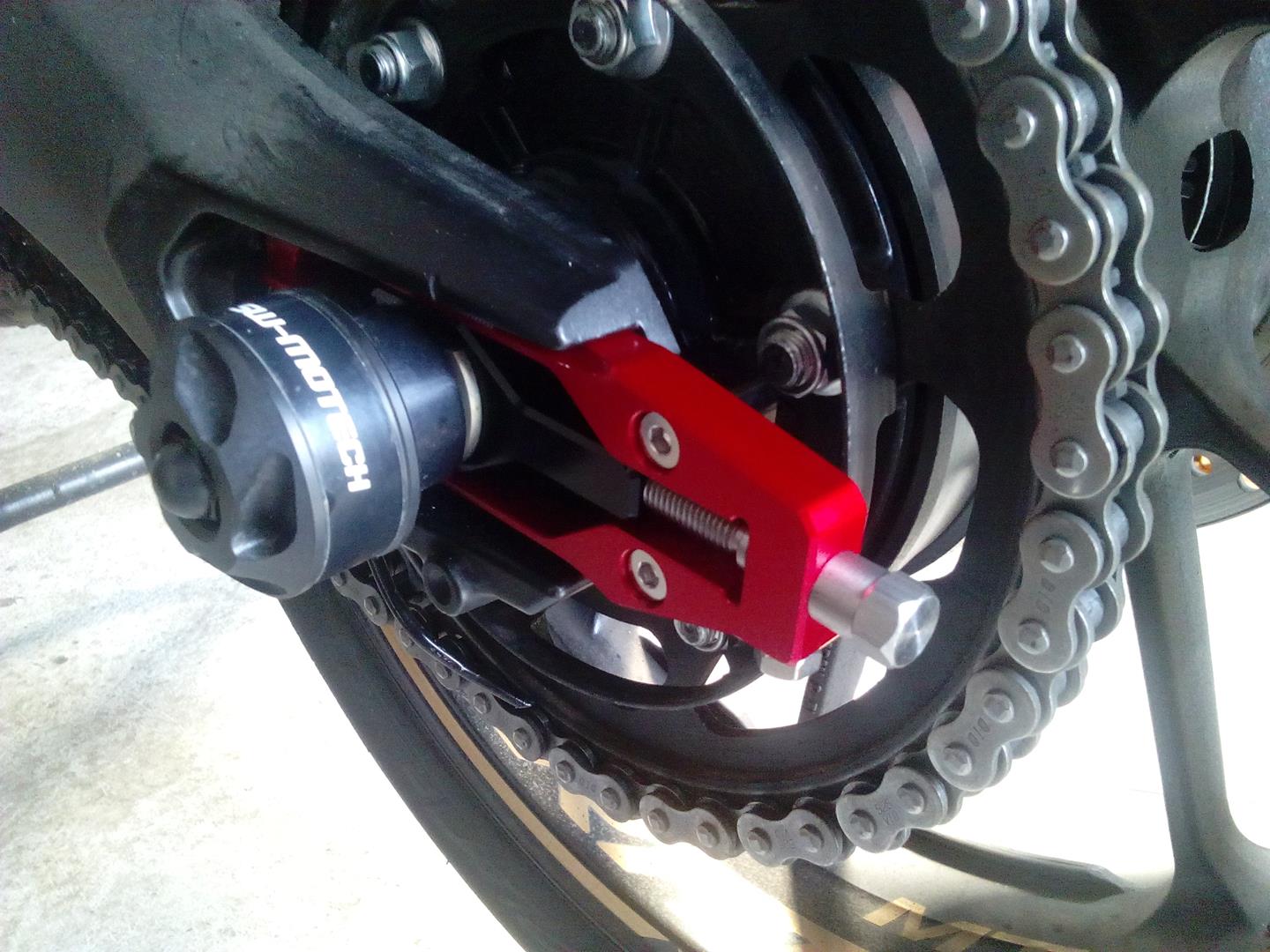

nach dem ich im FZ09 Forum mit gelesen habehttp://www.fz09.org/forum/13-f…r-knock-offs-69-99-a.html
ist meine Bestellung aus China gerade raus in Rot

Ich habe die von Lightech in rot
