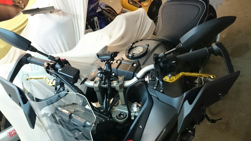

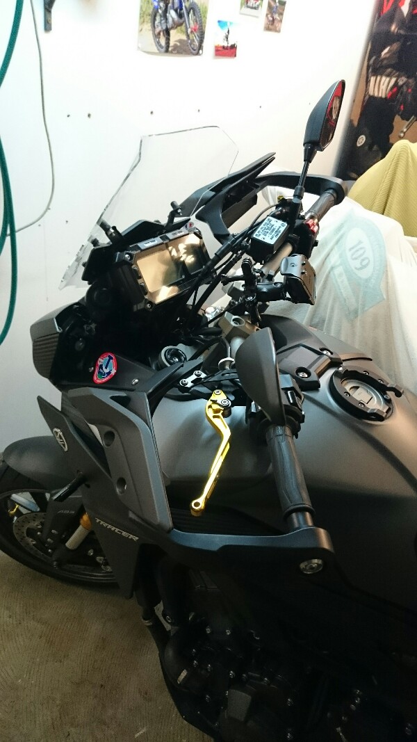

    Habe goldene Griffe unterm Weihnachtsbaum gehabt. Diese sind glänzend aber es passt etwa zur Gabel. Matt wäre evtl etwas besser ist allerdings stöhnen auf hohem Niveau und sicher auch Geschmack sache.

    Das sieht ja geil aus.

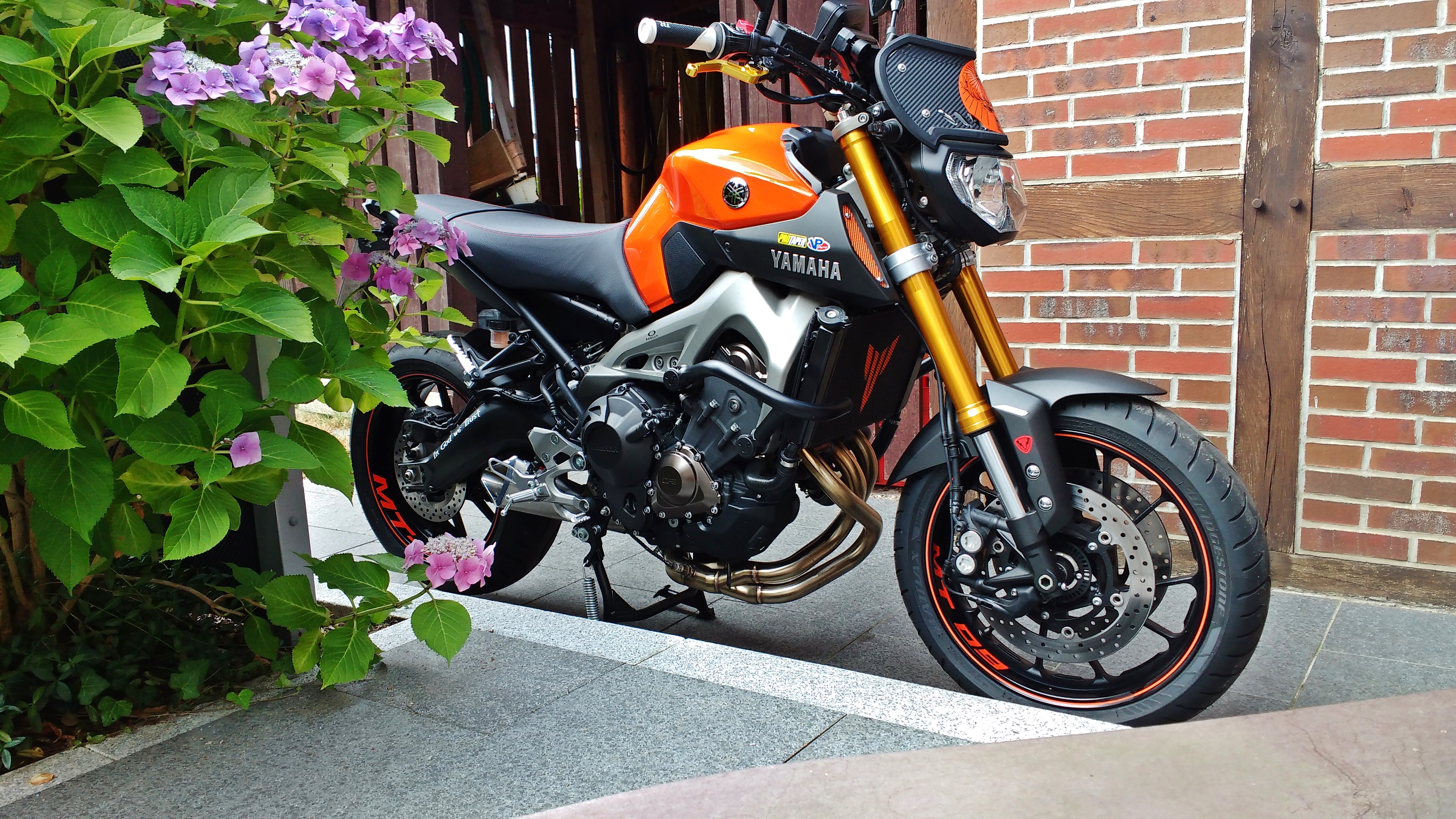

    hab gestern meine goldenen V-Treks verbaut.... Farbe passt, minimaler unterschied zur Gabel, wers nicht weiß, siehts aber nicht, mir gefällts sehr gut
    hat bei euch die Buchse im Kupplungshebel auf anhieb gepasst? musste bei mir das Loch im Hebel minimal vergrößern dass die Buchse passte, rest ging problemlos

    war bei mir ähnlich, ich hatte auf die Originalbuchse bei dem Kuppl. Hebel etwas Gleitlagerfett mit rauf gemacht und letztendlich auch die Kontermutter nicht zu fest angezogen. Am Ende nicht vergessen die Einstellschraube (am Bowdenzug) wieder ganz ranzugedrehen.
