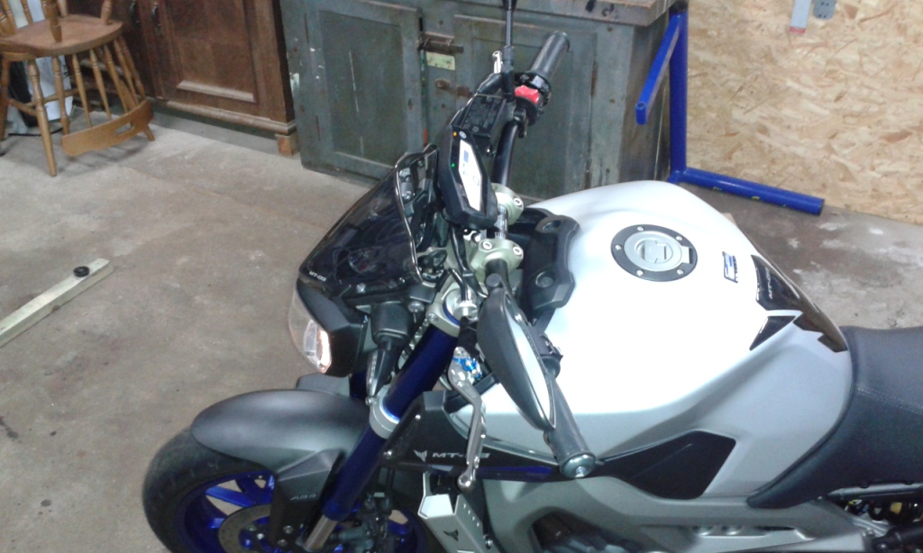

    Moin zusammen,
    nun sollen doch mal neue Hebel her - die Beiträge zu den V-trek Hebeln sind noch aus 2014 deswegen würde mich interessieren was ihr von denen haltet?
    Erfahrungen?
    Klappen die ungewollt nach oben beim schalten/bremsen (Safety Variante)?
    Wie ist die Passgenauigkeit bei der MT09?
    Und ist beim Einbau irgendwas zu beachten (vor allem für mich 2-links-däumigen)?
    Vielen Dank für eure Hilfen!

    Wenn man die Schrauben entsprechend fest anzieht, klappen die Griffe nicht ungewollt nach oben. Passgenauigkeit ist meiner Meinung nach gut.
    Das Feeling, die Kontrolle und der Grip sind sehr viel besser, im Vergleich zu den originalen Griffen.

    Das ist mir damit nie passiert. Zum einen ziehst du nicht schräg nach oben am Hebel sondern immer in Richtung Lenker, zum anderen liegen beim ziehen am Hebel deine Finger oben drauf, da kann also nichts abklappen.
    Erfahrungen zur Passgenauigkeit an der 09 kann ich nicht geben, an meiner Street Triple passten sie sehr gut, Verarbeitungsqualität war super.

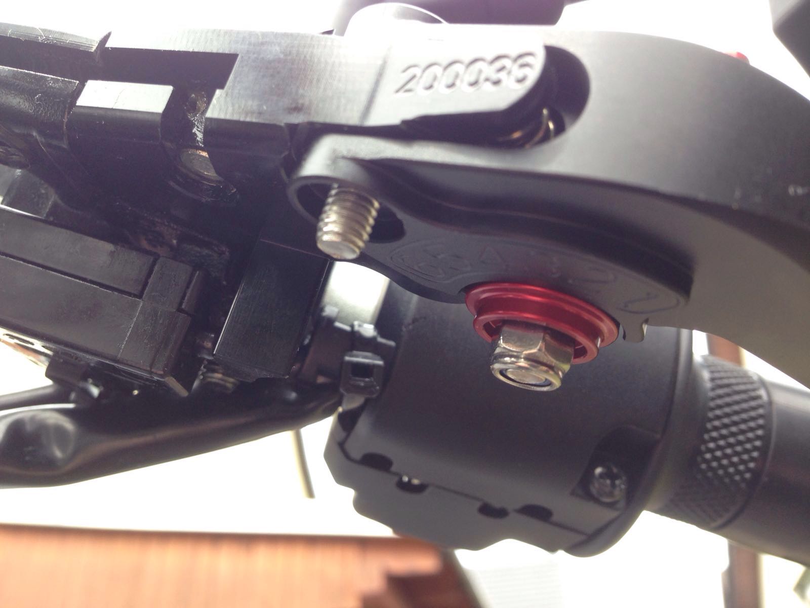

    Bei den Hebeln mit Verstellrädchen muss man an der Bremsseite ein paar Zehntel abfeilen sonst passt er nicht rein...
    Die mit Verstellhebel passten sofort....diese sind auch meine Favoriten weil man auf den ersten Blick sehen kann wie die Einstellung ist..außerdem lassen sie sich leichter während der Fahrt verstellen
    Ich hatte bei denen mit Verstellrädchen das Gefühl, dass die sich während der Fshrt verstellt haben, da keine spürbaren Rastpunkte vorhanden waren. Habe sie dann gegen die anderen getauscht und seitdem bin ich glücklich.
    Habe übern Winter die kurzen V-trec mit Verstellhebel montiert. Passen einwandfrei, genauso wie auf der GSR 600 meiner Frau. Hatte sie vorher auch schon bei R1, Z1000 und R6, immer einwandfrei.

    Muss ich beim Hebelausbau irgendwas beachten? :eusa-think:
    Bremse:
    Mutter auf, Schraube raus, Hebel ab, Hebel an, Schraube rein, Mutter drauf?
    Kupplung:
    Mutter auf, Schraube raus, Spannung aus Seilzug raus, Hebel ab, Seilzug raus, Seilzug rein, Hebel dran, Schraube rein, Mutter drauf, Seilzug spannen
    Jeweils 1-2 mm Spiel am Hebel?
    So würde ichs machen (ihr merkt.... technisch versiert und so... :roll: :doh: )
