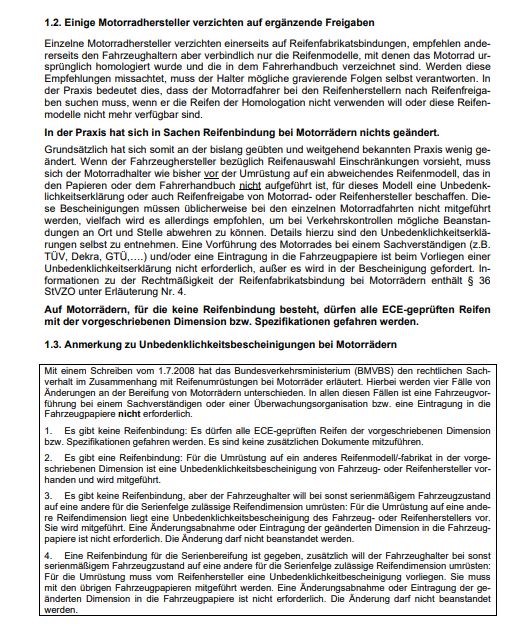

    Also ich verstehs gerade nicht. Steht in Eurem Fahrzeugschein ein Bestimmter Reifen drin ? Wenn nicht, dann braucht man keine UBB mehr, oder Sonstige Freigabe. Ihr könnt alles aufziehen, was in größe und Traglast im Schein steht.
    Seit 2007 hab ich mich um keine Freigabe mehr gekümmert und alles aufs Moped gezogen, was es an Neuen Reifen gab. Nie Probleme beim Tüv oder Polizei gehabt.
    Die Tracer hat doch auch keine Reifenbindung mehr. Oder steh ich da auf dem Schlauch ? :eusa-think:

    Die Tracer hat keine Reifenbindung mehr
    Ist im Prinzip wie beim PKW da wird auch montiert ohne das jemand nach Reifenfreigabe fragt
    Wird keine Freigabe gebraucht ist es auch nicht verboten sie ohne Freigabe zu fahren, gilt auch für die Versicherung

    Also damit das leidige Thema der Reifenfreigaben nicht bei jedem Reifen einzeln diskutiert werden muss, würde ich gerne mal das Gesetz bemühen.
    Gemäß § 19 II StVZO (Straßenverkehrs-Zulassungs-Ordnung) bleibt die Betriebserlaubnis, wenn diese nicht ausdrücklich entzogen wird, bis zur endgültigen Außerbetriebsetzung wirksam. Gemäß § 19 II, Nr. 1 erlischt die Betriebserlaubnis bein wesentlichen Änderung in der genehmigten Fahrzeugart, bei zu erwartender Gefährdung von anderen Verkehrsteilnehmern Nr. 2 oder Nr. 3 wenn das Abgas- oder Geräuschverhalten geändert wird. Hier wird deutlich, dass der Punkt Änderung des Abgas- und Geräuschverhaltens ausdrücklich im Gesetz bezeichnet ist, daher die besondere Problematik bei Änderung an den Auspuffanlagen, die aber wegen des abschließenden Regelungscharakters des Gesetzes nicht ohne weiteres auf jede Änderung generell übertragbar ist. Auspuffanlagen müssen immer eine ABE genau für das Modell haben, für das diese verwendet werden.
    In § 19 III, Nr. 1 StVZO ist geregelt, dass abweichend von § 19 II, Satz 2 StVZO (Erlöschen der Betriebserlaubnis) die BE des Fahrzeugs jedoch nicht erlischt, wenn bei Änderungen durch Aus- und Einbau von Teilen für diese Teile eine Betriebserlaubnis nach § 22 oder eine Bauartgenehmigung nach § 22a erteilt worden ist.
    Sofern Reifen verwendet werden, die keine ausdrücklich Freigabe durch den Hersteller für einen bestimmten Motorradtyp haben, aber den ECE Normen (Aufdruck E4) und den Spezifikation hinsichtlich Dimension, Gewicht, Geschwindigkeit usw. entsprechen und das Fahrzeug keiner ausdrücklichen Reifenbindung in den Zulassungspapieren unterliegt, ist ein Erlöschen der Betriebserlaubnis aus meiner Sicht auch ohne ausdrückliche Freigabe des Reifenherstellers ausgeschlossen.
    Wie gesagt, meine Ansicht und Meinung entsprechend der Auslegung des Gesetzes, ohne Gewähr auf Richtigkeit und Abgeschlossenheit, da ich hier keine Rechtsberatung machen kann und will. Ich handle aber auch danach und bin mir sicher, keine Probleme wegen der BE befürchten zu müssen, wenn ich als nächstes einen Reifen, Pirelli Corsa II, aufziehe, für den es keine ausdrückliche Freigabe von Pirelli für die XSR/MT gibt oder auch jeden anderen Reifen, für den es keine ausdrücklich Freigabe durch den Hersteller gibt.

    Es gibt keine Freigegebenen Reifen mehr. Wenn im Schein keine Reifenbindung mehr Eingetragen ist, dann Existiert für das Motorrad keine Reifenfreigabe und es darf alles was der Reifengröße im Schein Entspricht, zum Beispiel 120/70/17 oder 180/55/17 Größe hat und für die Straße vom Hersteller Freigegeben ist, gefahren werden.
    Es ist Sogar Mischbereifung Erlaubt. Diese Diskussion hatten Wir im T5net Forum auch schon. Es dürfen sogar Unterschiedliche Reifen gefahren werden. Vorne Pilot Power und Hinten Pilot Road.
    Das ist auch Erlaubt.
