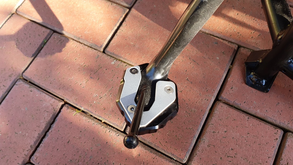

Danke!
Habe das Teil, für den Stand auf jeden Fall eine Verbesserung. Passform ist 1a.
Kannst Du mittlerweile bei ama.... ordern und ist in 24Std. bei Dir
Sers, hast du nen Link für mich/uns?
