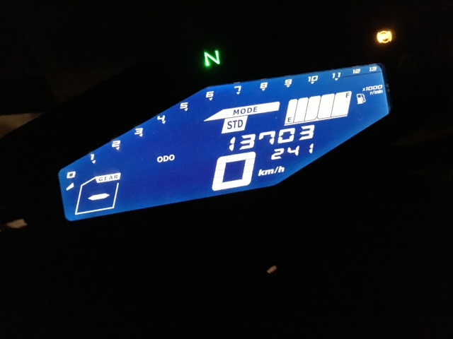

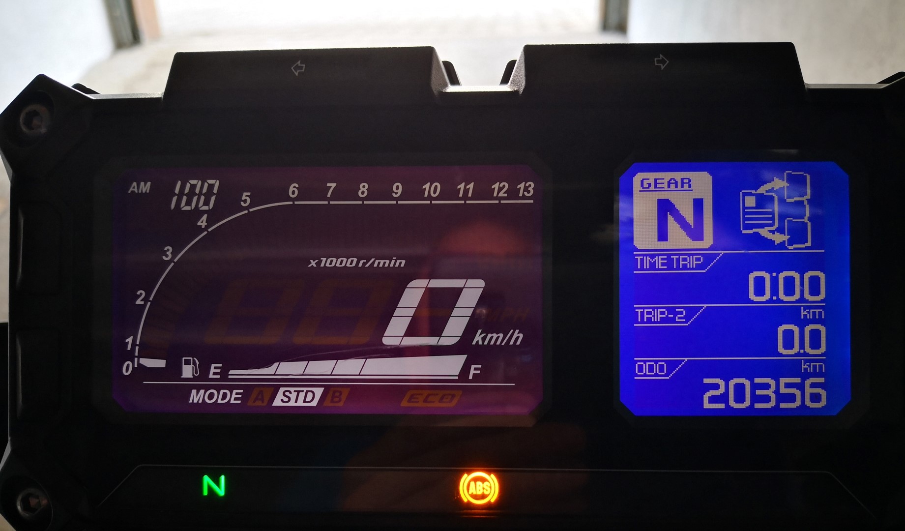

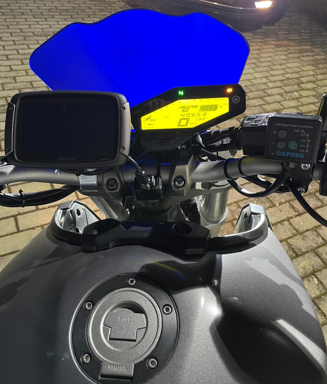

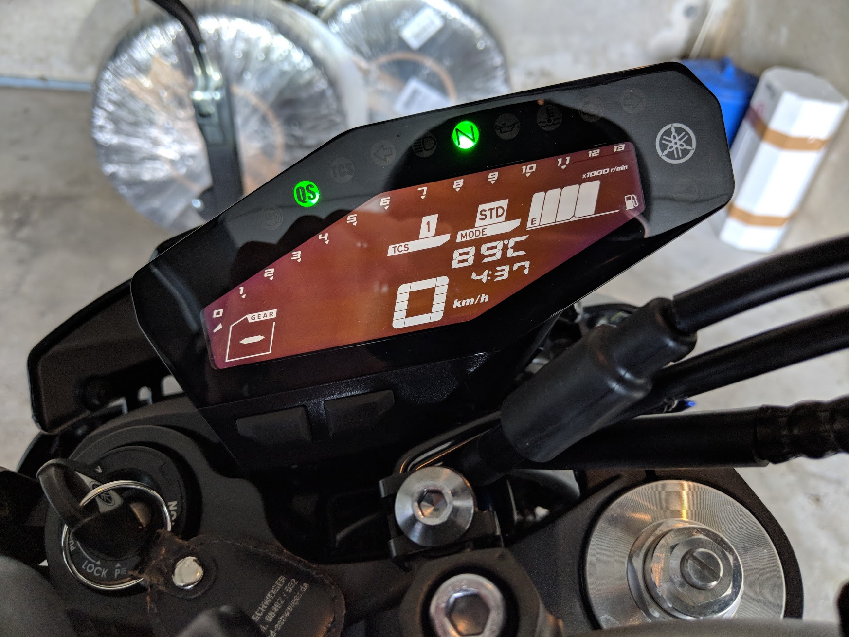

    Hallo alle,

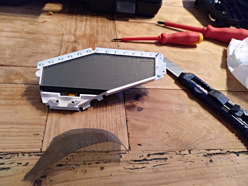

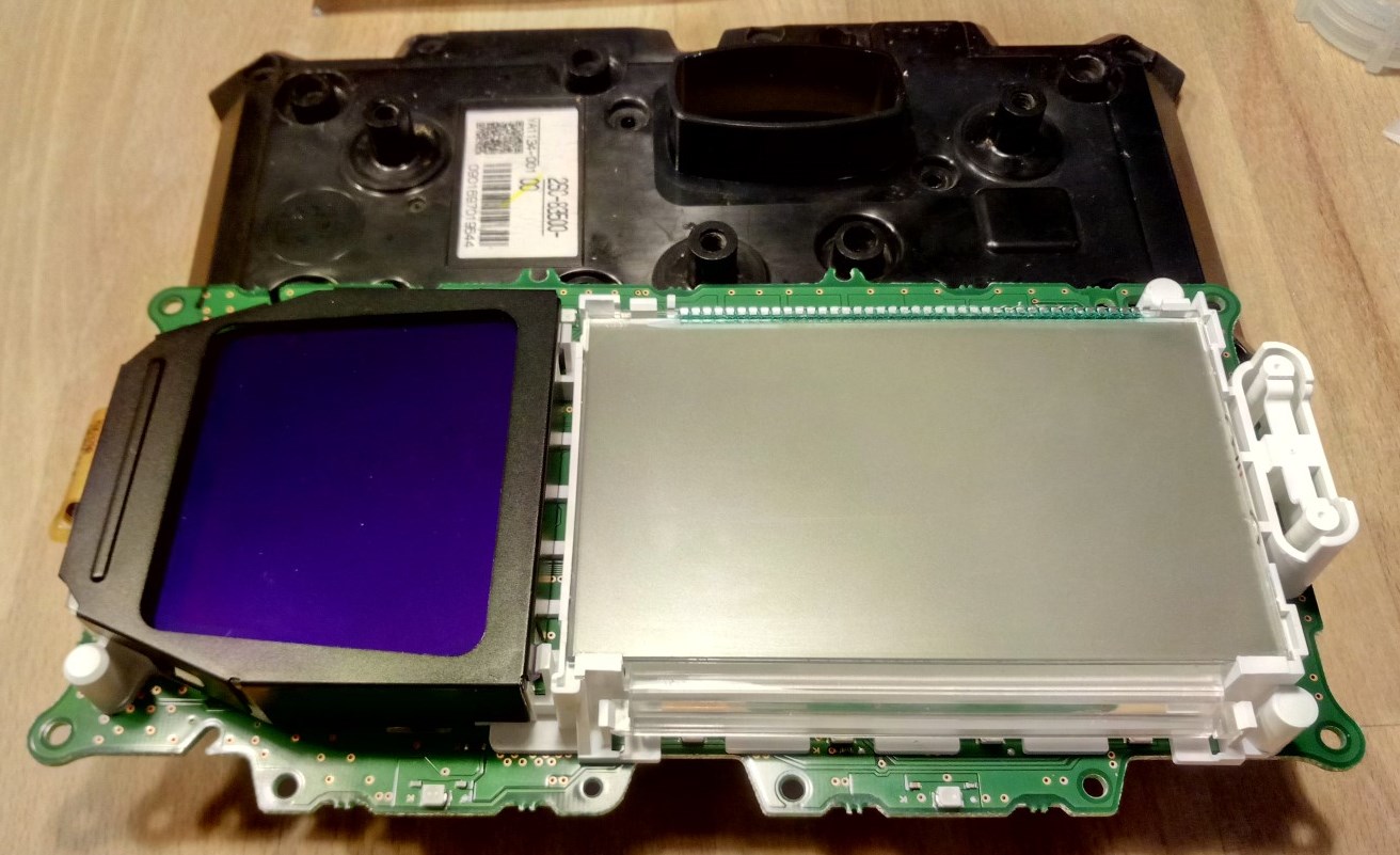

    ich hab auch invertiert......aber auf Blau. Hab die alte Folie mit nem Fön erwärmt....ging dann nahezu rückstandsfrei ab.....Klebereste wurden mit nem Microfasertuch und Glasreiniger beseitigt. Hab selber ausgeschnitten....insgesamt hat's mit Aus- und Einbau ca. 35 Minuten gedauert......
    Viele Grüße
    Stefan
  • #164

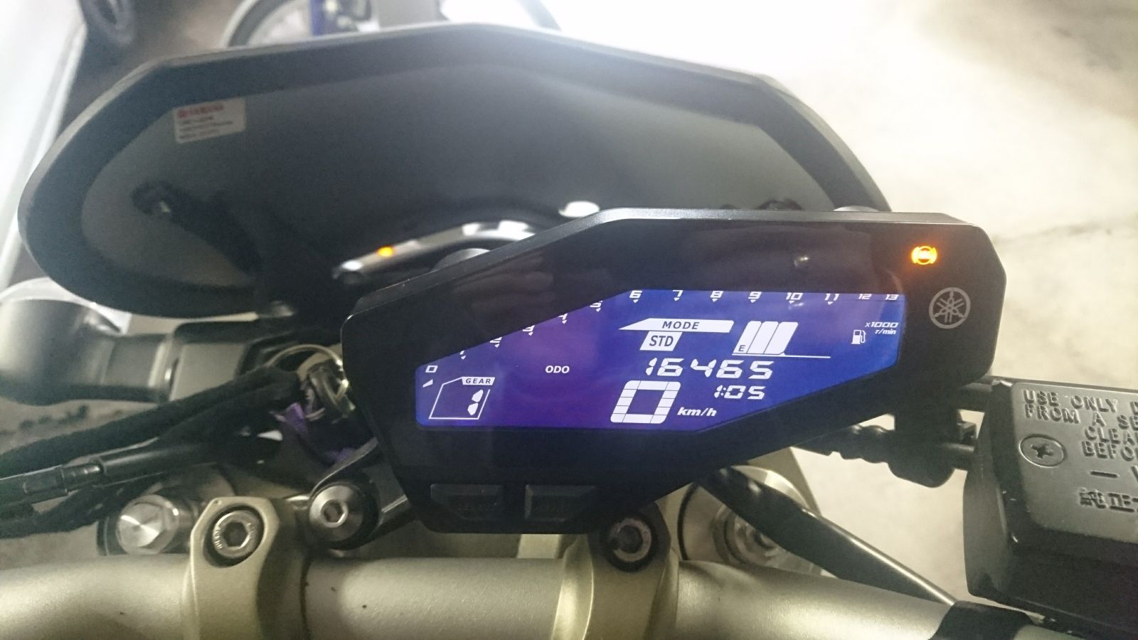

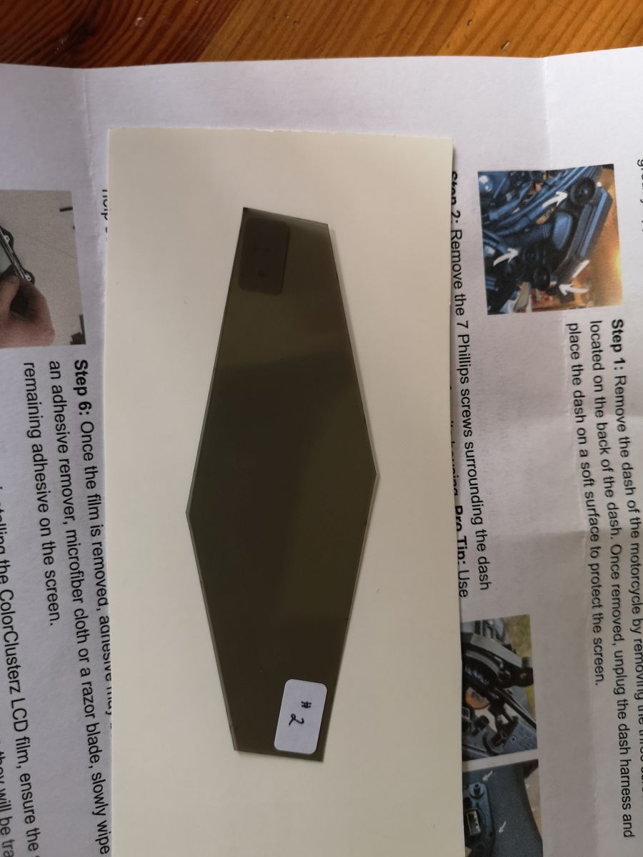

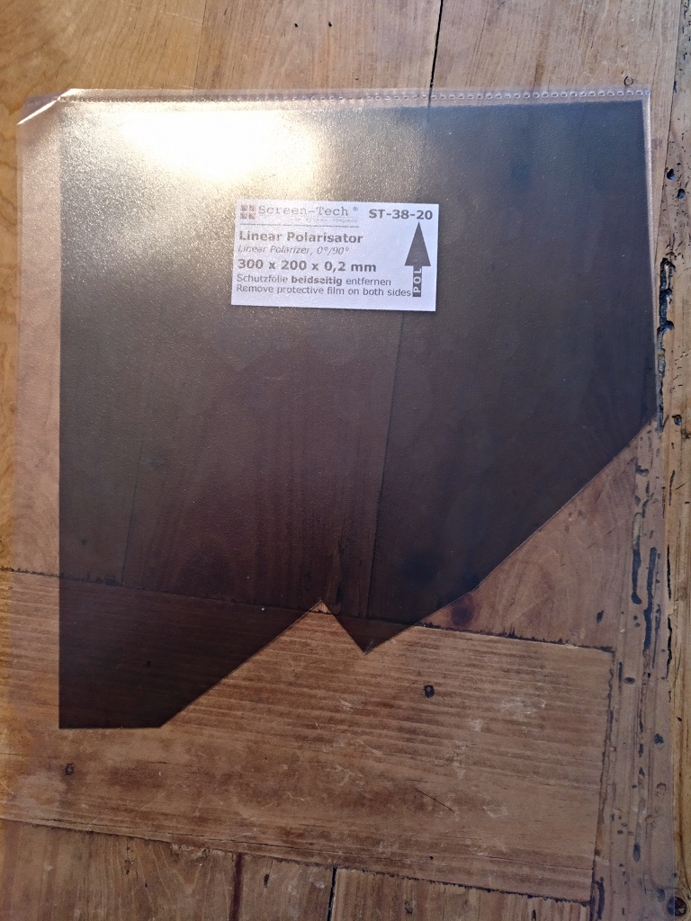

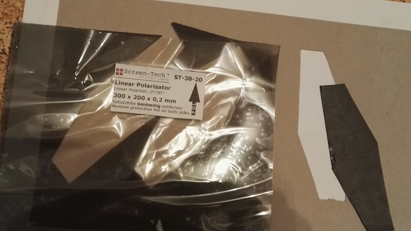

    Meine Folie war (ist) selbstklebend.....hatte mir die Größe 20 x 20 cm bestellt. Hat beim ersten mal geklappt....habe ich bei Amazon bestellt:
    https://www.amazon.de/Polarisa…folie+%2Caps%2C185&sr=8-2
    Mit der Restfolie könnte jetzt noch 4 - 5 mal die Farbe ändern
  • #165

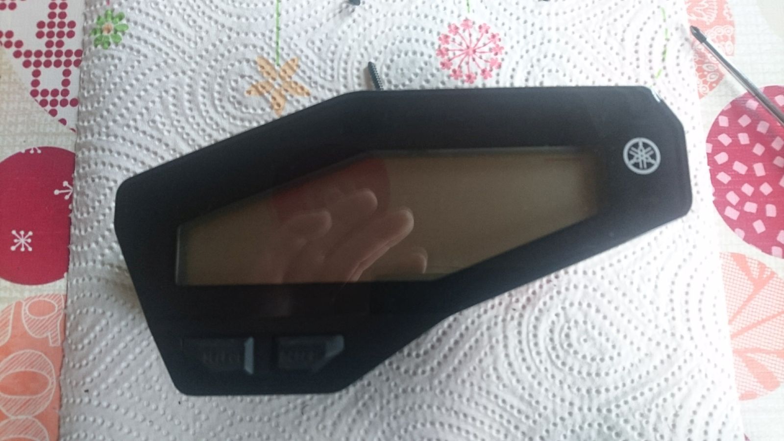

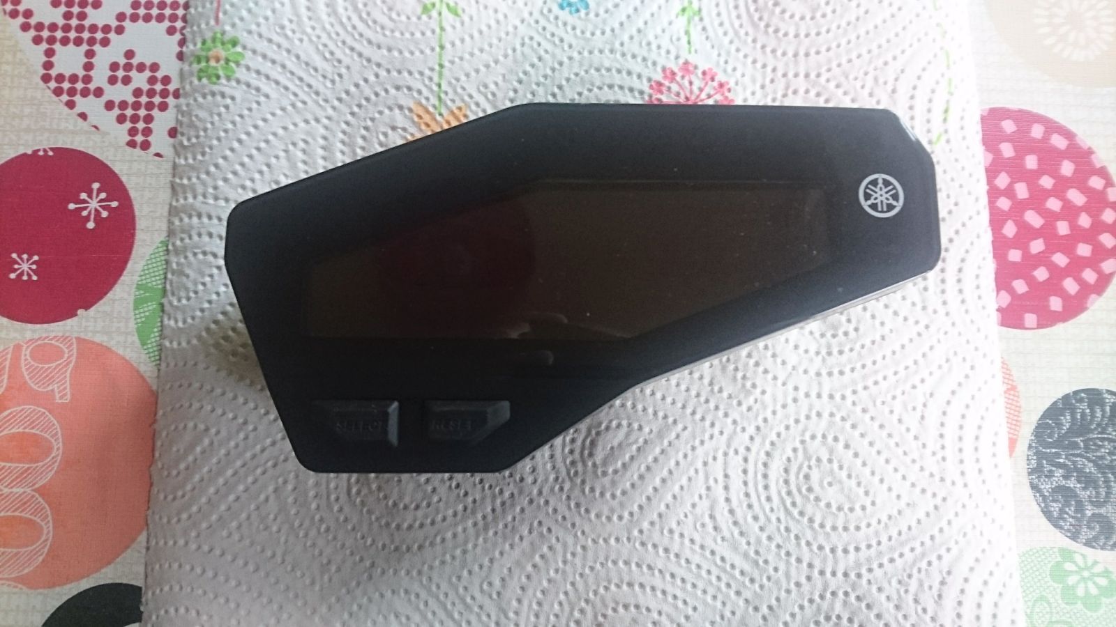

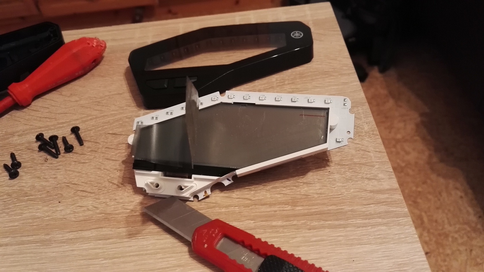

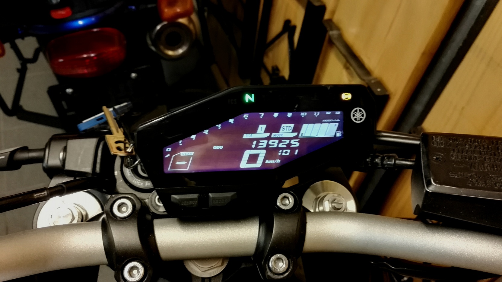

    Hi zusammen, hab mich heute auch ran gewagt da ich mich seit 2 Wochen zu hause langweile (C....a). Hab mir etwas mehr arbeit gemacht da mir die Folie bisschen zu teuer war. Da kam mir die Idee mit nem alten defekten Laptop. Bei diesem hab ich die Folie vom Display abgezogen, und siehe da mit der ging das auch. Musste halt nur bei der Folie auch die Klebereste entfernen. Alles susammen hat mich ca. ne Stunde gekostet. Das war es aber wert. Sieht richtig geil aus.
    Gruß aus dem Flachland
    Kai
