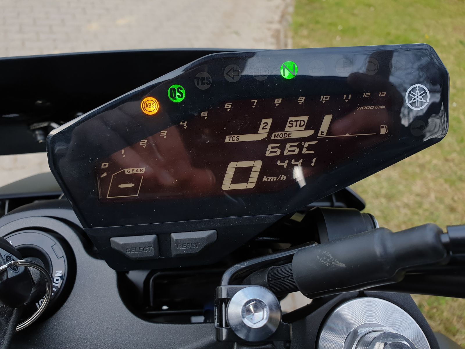

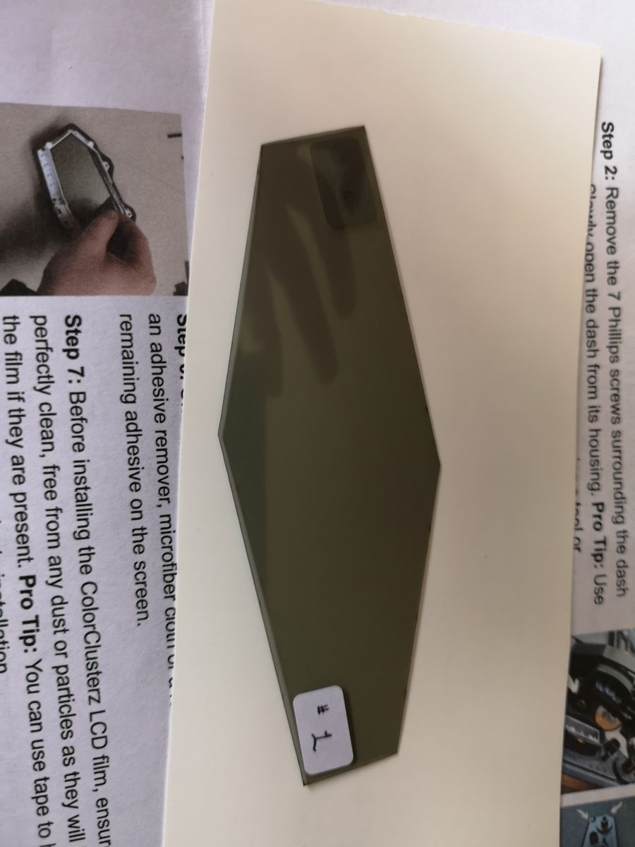

    Ich hab mir Anfang des Jahres die LCD-Flip Folie von Colorclusterz bestellt, und dank der Ausgangsbeschränkungen heute mal zeit gefunden die einzubauen.
    Anfangs war ich etwas "aufgeregt" falls was schief gehen sollte, aber die Aufregung war wirklich unbegründet.
    Hier meine Erfahrungen im Einbau der Folie:
    Die Ganze Operation hat bei mir ca. 25 Min gedauert, und ich bin begeistert. Tagsüber perfektes schwarz, mit weisser schrift und wenn's dunkel wird bekommt das Display eine leicht bräunliche Färbung, die mich aber nicht wirklich stört.
    Abschließend kann ich allen die nicht viel rumschnipseln wollen die LCD-Flip Folie nur wärmstens empfehlen. Klar die Folie ist um einiges teurer im Verhältnis zur großen Folie von Amazon oder Ebay, aber die Farbe ist einfach perfekt ohne groß die Ausrichtung zu testen, und der Kleber hält augenscheinlich auch ganz gut. Den Nachmittag stand meine MT mit direkter Sonneneinstrahlung draußen, und die Folie sitzt immer noch perfekt.
    Hier dann noch das Ergebnis:
