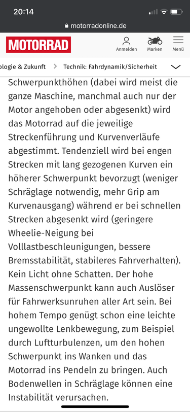

    Puuuh. Ich dachte schon, ich bin der einzige.;)
    Ich denke, für Alltagsbetrieb, ohne vor der nächsten Tour den Motor anheben zu können, sollte das Moped möglichst neutral ausbalanciert sein.
    Genau wie ein Fahrwerk im Alltagsbetrieb.
    Der Artikel ist schon sehr esoterisch.8)

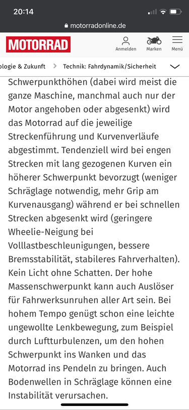

    Bei der tatsächlich benötigten Schräglage der Maschine kommt der Winkel, der durch Radaufstandspunkt und Schwerpunkt führt, hinzu. Je höher der Schwerpunkt, desto geringer die zusätzlich nötige Schräglage. Oder anders herum: Im Top-Test-Parcours kann schneller gefahren werden, da dort immer die maximal mögliche Schräglage ausgenutzt wird. Im Rennsport ein wichtiger Faktor. Durch unterschiedliche Schwerpunkthöhen (dabei wird meist die ganze Maschine, manchmal auch nur der Motor angehoben oder abgesenkt) wird das Motorrad auf die jeweilige Streckenführung und Kurvenverläufe abgestimmt. Tendenziell wird bei engen Strecken mit lang gezogenen Kurven ein höherer Schwerpunkt bevorzugt (weniger Schräglage notwendig, mehr Grip am Kurvenausgang) während er bei schnellen Strecken abgesenkt wird (geringere Wheelie-Neigung bei Volllastbeschleunigungen, bessere Bremsstabilität, stabileres Fahrverhalten). Kein Licht ohne Schatten. Der hohe Massenschwerpunkt kann auch Auslöser für Fahrwerksunruhen aller Art sein. Bei hohem Tempo genügt schon eine leichte ungewollte Lenkbewegung, zum Beispiel durch Luftturbulenzen, um den hohen Schwerpunkt ins Wanken und das Motorrad ins Pendeln zu bringen. Auch Bodenwellen in Schräglage können eine Instabilität verursachen.
