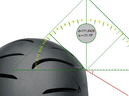

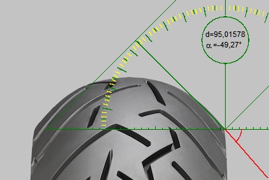

    einfache geometrie beweist genau das gegenteil:
    nur so am rande. bei anderen straßenenduroreifen ist es oft tatsächlich so, daß die flankenneigung ca. 55 grad beträgt,
    wodurch es tatsächlich ziemlich unmöglich wird, den reifen bis zur kante zu fahren, beim scorpion trail 2 sind´s aber nur 45 grad flankenneigung, und da hat der D222 schon mehr. also irgendwie machst du dir was vor.

    @René, mal unabhängig von Winfrieds manchmal wenig einfühlsamer Ausdrucksweise, wo er Recht hat, hat er recht.
    Physikalische Gesetze und damit Winkelmesser und Geodreieck sind nunmal unbestechlich.
    Das erschließt sich jedem Betrachter, der die obigen Bilder genau anschaut.

    Darum geht es nicht. Es geht darum, dass der Kollege, egal wie, einem anderen User seine Meinung als einzig richtige aufdrücken will. Wenn diese User aus ERFAHRUNG sagt, das er mit dem neuen Reifen bei geringere Schräglage jedoch gleicher Geschwindigkeit durch die Kurven fährt, wird es wohl so sein.
    Geometrie hin oder her. Dies Winkelwerk bezieht sich auf einen unbelasteten Reifen. wie weit ein reifen an die Kante geht hat auch etwas mit dem Aufbau, Gummimischung, Reifendruck etc zu tun.
    Da nutzt der Winkelmesser nichts. Natürlich lügen die Werte von Winfried nicht, aber wie gesagt, das ist nur die halbe Wahrheit

    Wenn Du Dir die Bilder ganz emotionslos anschaust, stellst Du fest, dass es Reifen unterschiedlicher Bauart gibt. Bei dem einen liegt die Kante, wo das Profil aufhört bei ca. 50° bei dem anderen bei über 60°. Das erklärt, warum bei gleicher Schräglage ein unterschiedlicher Vernunftstreifen (Ich sage bewusst nicht "Angststreifen"!) bleibt.
    Wer mit unpassendem Luftdruck unterwegs ist, erfährt seine Schräglagengrenze natürlich ganz anders.
