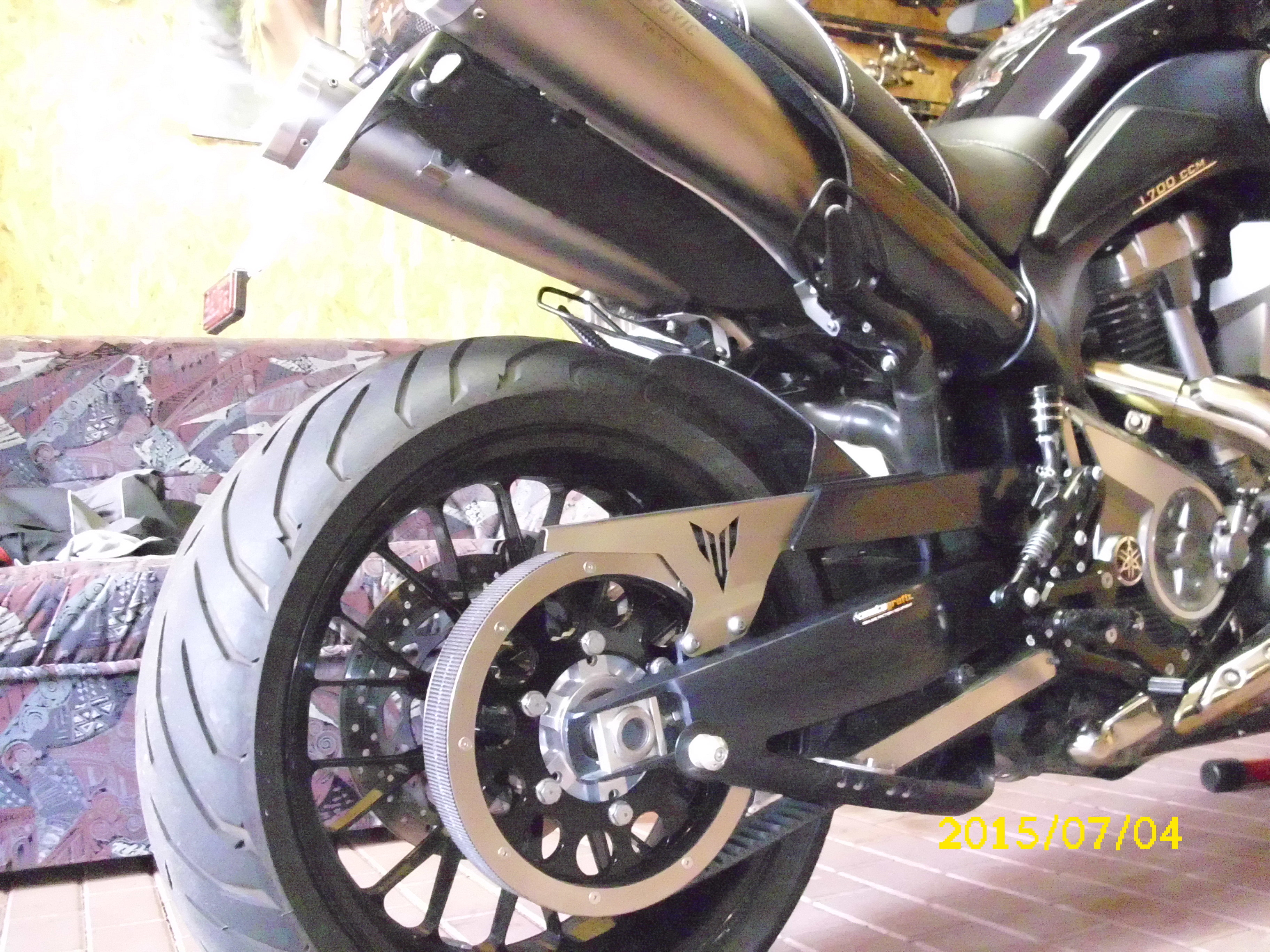

Umbau auf Zahnriemen
    Die Idee ist sogar sehr sehr gut ich als ehemaliger Harleytreiber kann euch sagen das Riemen unschlagbar sind! Vllt noch Kardan aber das wollen wir doch alle nicht.
    Bleib auf jedenfall dran T-Racer und berichte obs möglich ist.

    Genau das mein ich kein schmieren kein kettenspannen etc. Das war ein Kompromiss Punkt bei meinem Kauf der Tracer. Aber nichtsdestotrotz bereue ich meine Entscheidung nicht!

    wenn ich mir ein neues moped kaufe, schau ich mir u.a. an, wie die kette zu wechseln ist: das obere kettentrum der mt09 geht durch die schwinge, d.h. aufflexen und vernieten ist angesagt. soweit ich weiß, gibt es keine zahnriemen, die vernietet oder geklebt werden können, also ist jeder weitere gedanke an einen umbau obsolet.
    kette fetten dauert keine 2 minuten, und gespannt werden will sie am anfang und am ande ihrer lebensdauer. dazwischen sind 20-30000km, in denen sie sich kaum längt, also auch nicht gespannt werden muß.

    wenn die Kette durch die Schwinge geht, ist nix mit Riemen. Sehr Schade.
    Ausserdem muss sehr warscheinlich an der Schwinge gefräst werden. TÜV???
    Desweiteren sind Zahnriemen auch nicht ganz problemfrei.
    Eigne Erfahrung mit Kawasaki Z440 LTD Belt.
