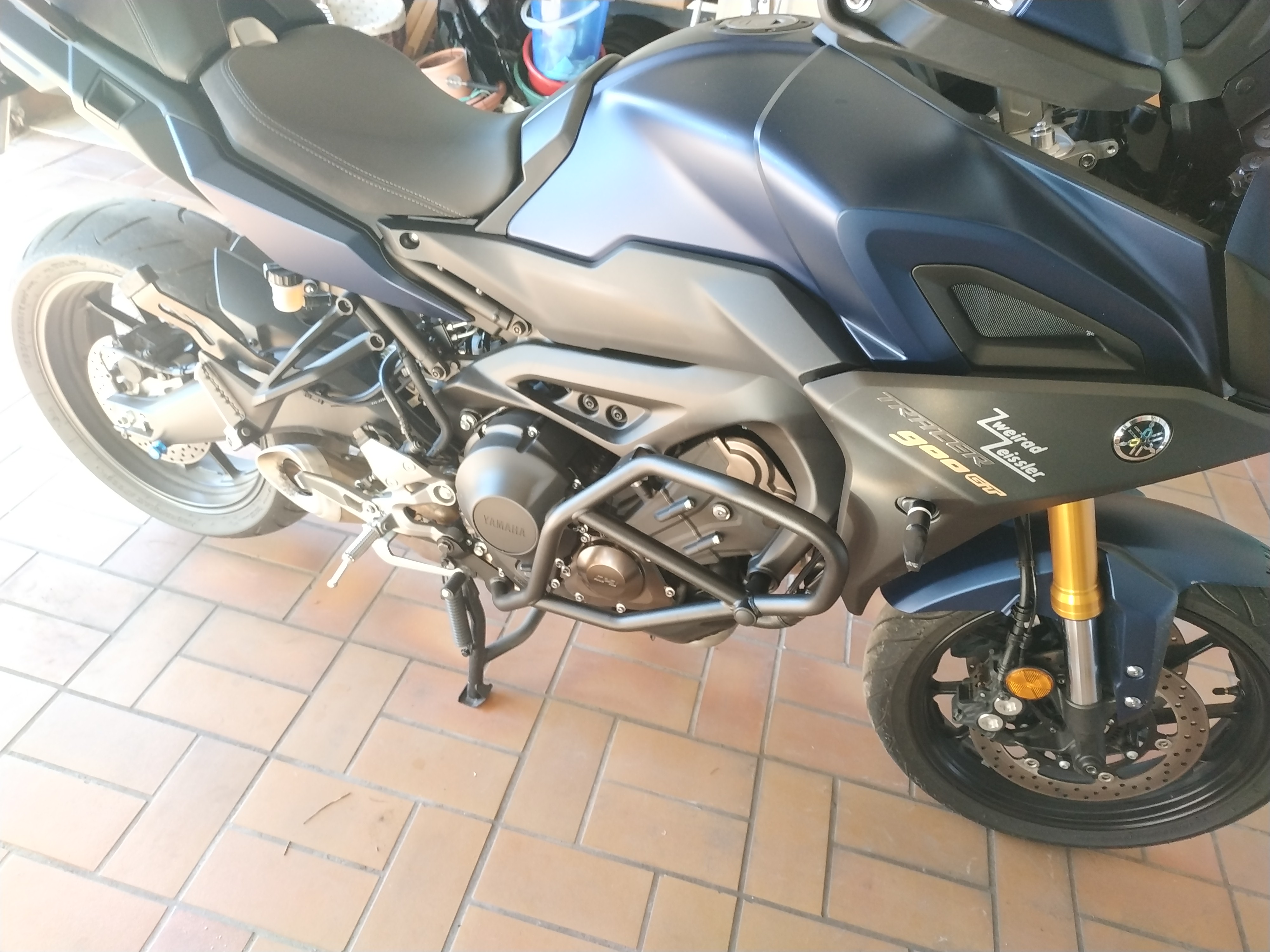

    Zumindest bei der RN57 gehe ich davon aus, dass die Givi-Bügel beide Seiten des Motors recht gut schützen, da müsste man wohl schon richtig viel Pech haben, damit Teile des Motors vor dem Bügel auf der Straße ankommen.
    Anbei mal zwei Bilder, auf denen man das zumindest halbwegs erkennen kann.
  • #223

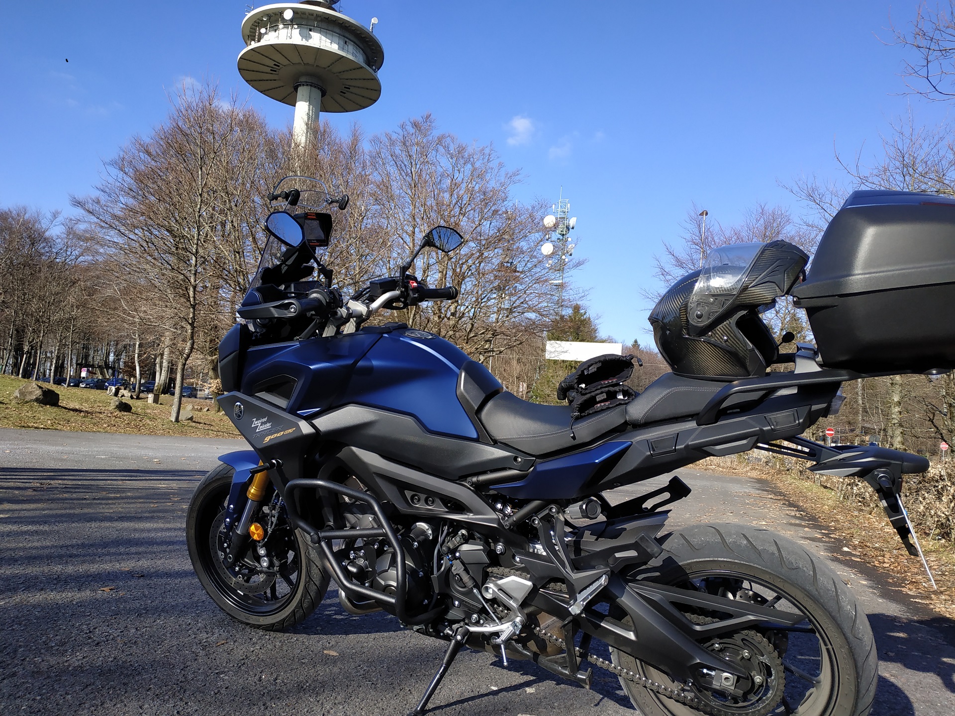

    Was Du hier verlinkt hast ist der Bügel der auch auf Deinem Bild (Deine Tracer?) montiert und für die Bj. 2015-2017 passend ist. Kurz oder kleiner gibt es meiner Kenntnis nach von Givi für diese Baujahre nicht. Für die Tracer ab 2018 ist der Bügel allerdings etwas kürzer geworden, was der geänderten Seitenverkleidung geschuldet sein dürfte.
  • #224
    Ja, es ist meine Tracer auf dem Bild. Bin damit 20 Meter über die Straße gerutscht. Der Bügel war danach zwar Schrott aber der komplette Bereich um den Motor bis hoch zum Tank hat nicht das Geringste abbekommen.
    Von mir also eine klare Kaufempfehlung!
