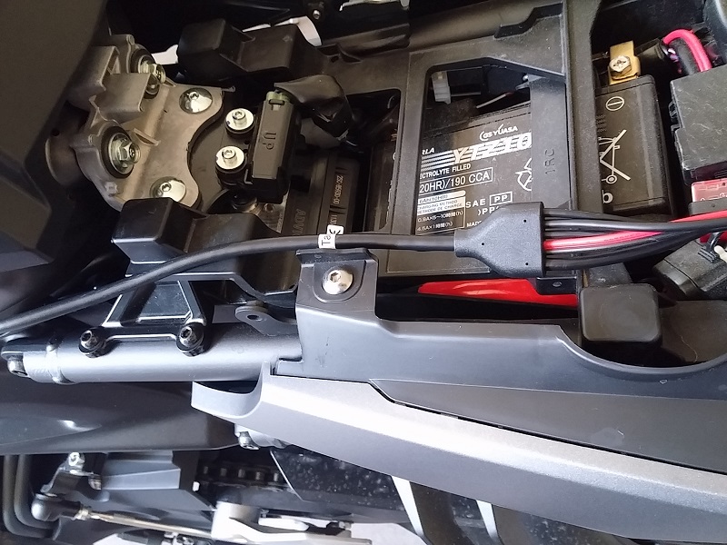

    Habe vergessen, Anschluss auf Batterie Plus hat sich bisher bewährt, null Probleme. Es ist schön nahtlos, nach einem kurzen Stop, einfach weiter zu fahren. Verlasse ich das Mopped und sehe es nicht, nehme ich das Navi eh mit. Gruß Bernd.

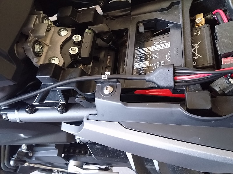

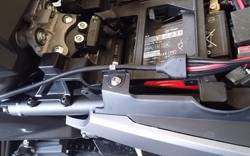

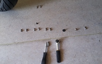

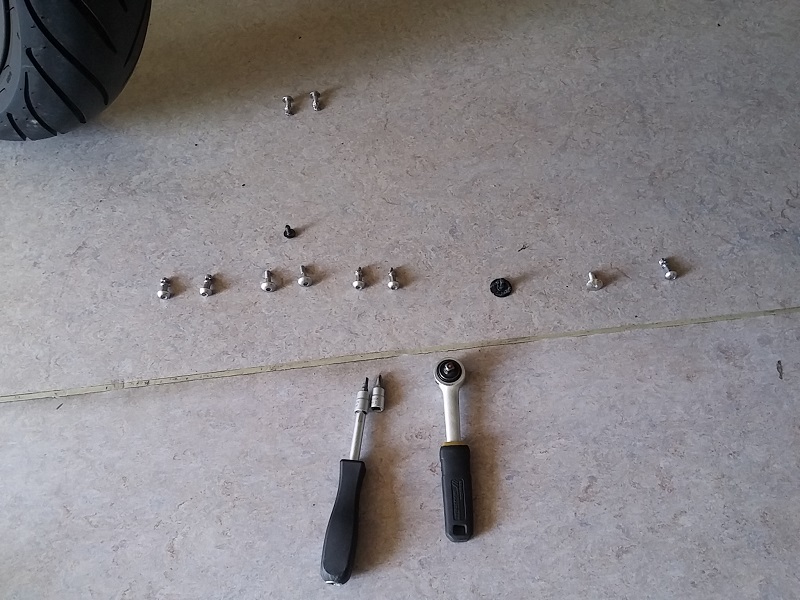

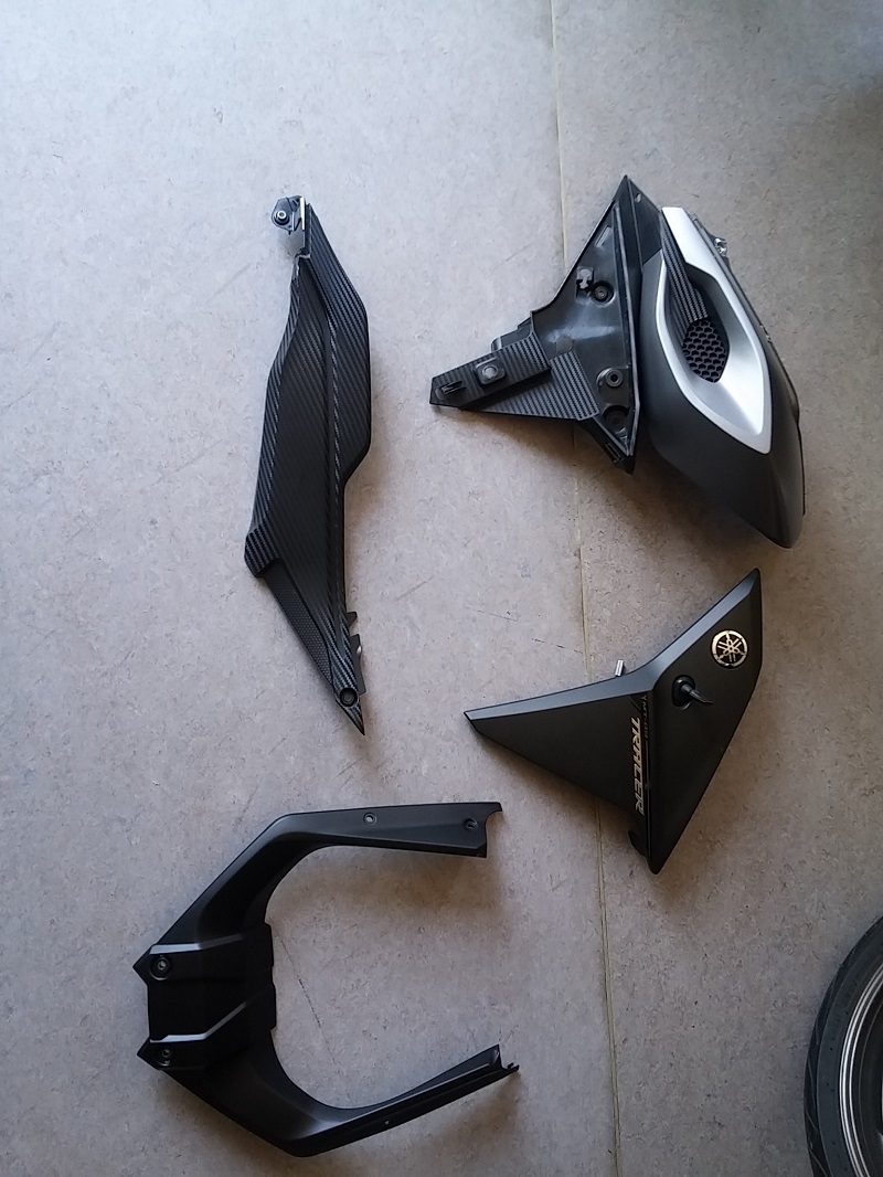

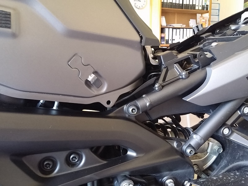

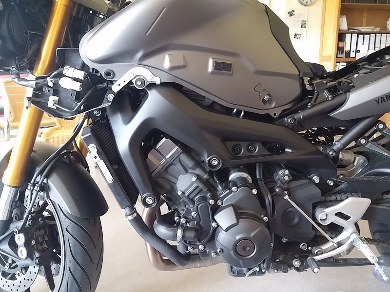

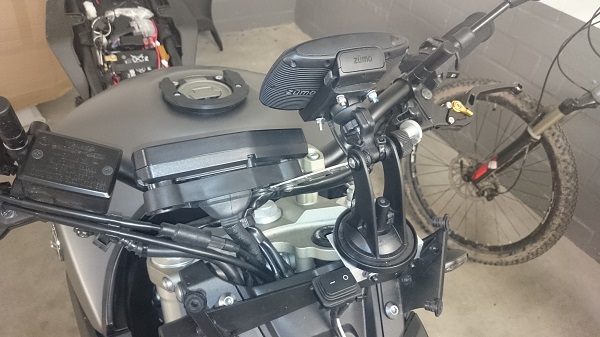

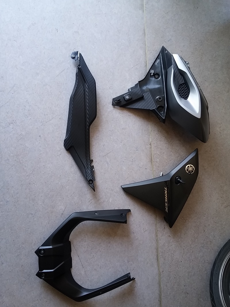

    Heute endlich mein 590er Zümo mit armdicken Kabelbaum installiert.
    Wollte Zümo nicht "kastrieren"...vlt. braucht man den Kabelsalat doch mal...
    Anbei paar Bilder vom Strip...2 Stunden hat's gedauert, bin eben bissl langsam.

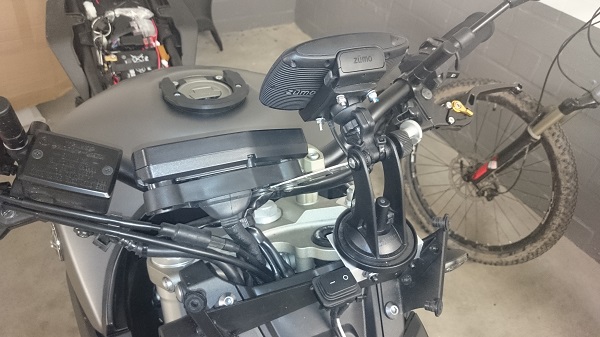

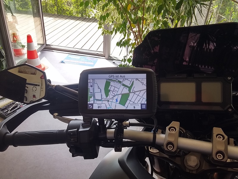

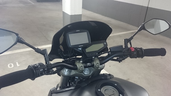

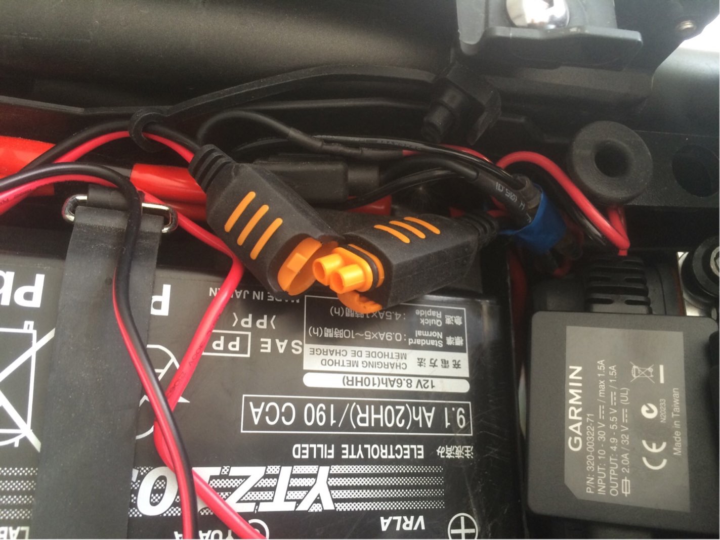

    Habe auch mal das Kabel verlegt von meinem Garmin. Werde den auch direkt auf die Batterie klemmen aber mit einem Stecker von Cetek ( siehe Foto ), dann kann ich den auch benutzen wenn mal die Baterie geladen werden muss.
    Den Garmin selbst möchte ich aber oberhalb des Tachos bekommen. muss mir da nochwas überlegen wie ich das hinbekomme. :eusa-think:

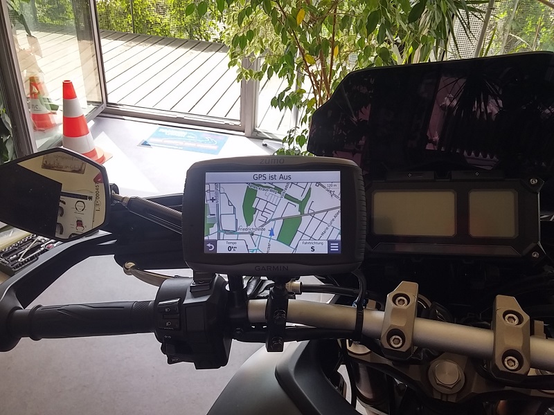

    Die Halterung für Rohre mit 28 mm Durchmesser gibt es anscheinend nur in silber bzw. poliert.
    Schwarz wäre mir lieber gewesen.
    Letztendlich bin ich aber dann ohnehin beim RAM Mount geblieben, da ich das zum Einen optisch für mich gut lösen konnte und zum Anderen mehr Freiheit in der Positionierung habe.
    Für alle, die den SW-Motech Halter kaufen: Denkt an Schraubensicherung! Angeblich gehen einige der Schrauben gerne verloren, also sollte man hier ev. vorsorgen.
