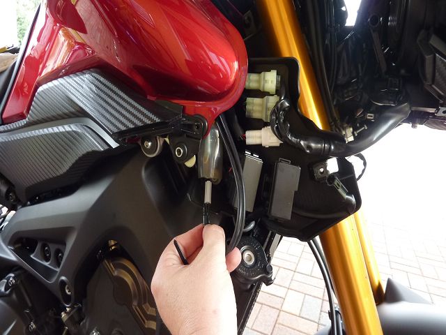

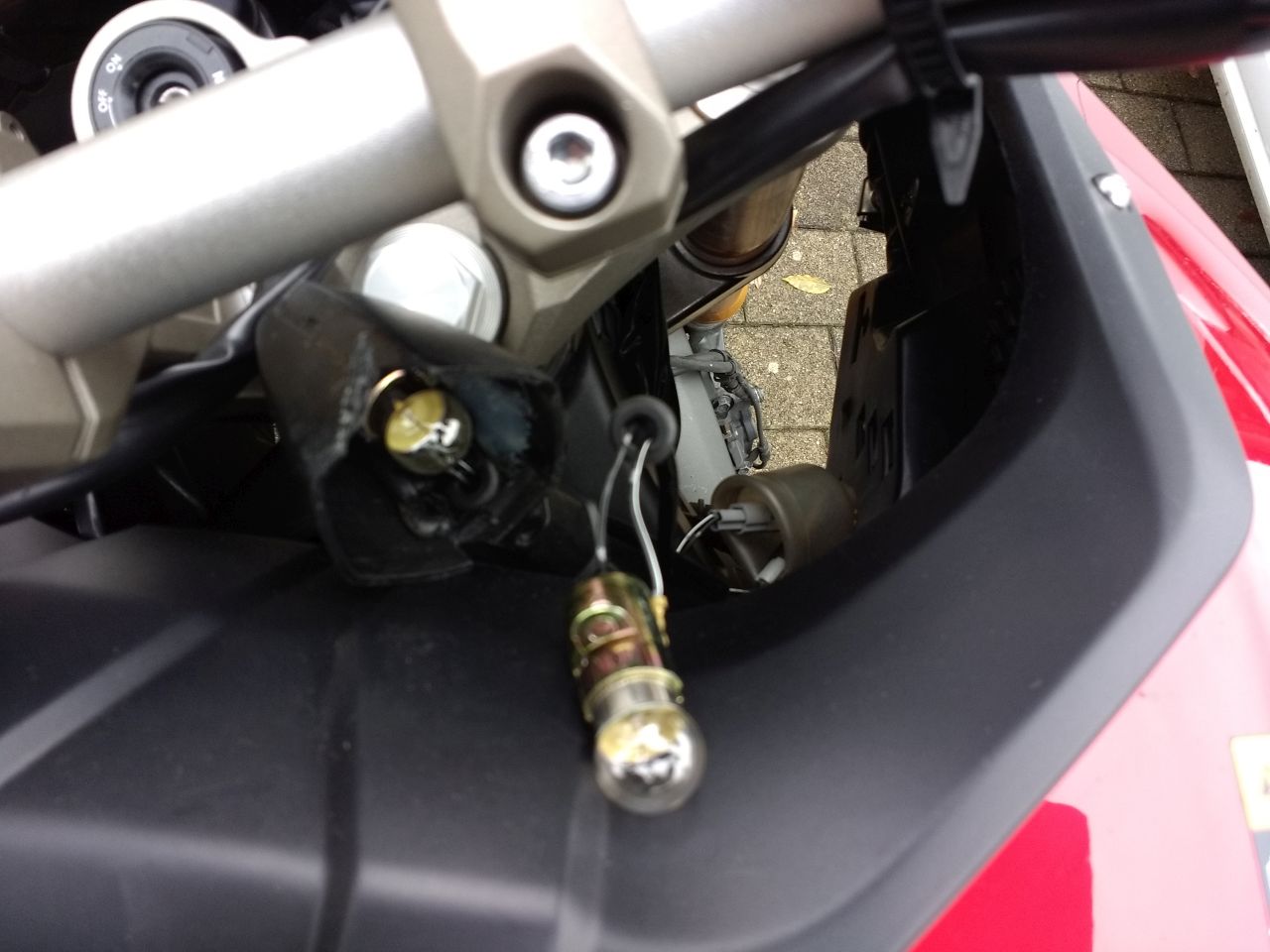

    Die Steckverbinder für die Griffheizung der Tracer finden sich unter der Tankverkleidung rechts vorn. Da kommt man auch dran, ohne eine Verkleidung abzubauen. Nehmt euch eine kleine Taschenlampe und sucht nach der Kunststoffhülle, die ein bisschen wie ein Pariser aussieht. Die Hülle kann man dann mit dünnen Fingern aus ihrer Position rausziehen. Dann sieht man die Stecker.
    Hier im Bild habe ich provisorisch alte 10 Watt Blinker angeschlossen. Die Stecker passen mechanisch, man muss aber je einen Pin umstecken.

    Die normalen Coolrideheizpatronen funktionieren wie gewünscht
    über die serienmässige Tracerheizgriffsteuerung.
    Kosten: nur die Patronen sowie zwei Blinkerstecker und etwas Kabel.
