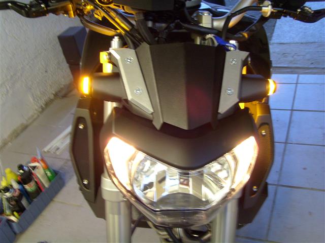

#20 Zitat von EndressAlles anzeigenVielleicht hat jemand schon etwas in der Art gemacht und hat ein paar Tips für mich .
Ich möchte die Aufnahmen für die vorderen Blinker komplett entfernen also runterschneiden und das Loch natürlich "schön" abdecken. Siehe Foto, entlang der blauen Linie soll der Kunststoff weg.
Es kommen die Kellermann Lenkerendenblinker rann, daher können die Höcker weg
Ich hatte an Glasfasern gedacht ?
Den Gedanken hatte ich letzten Winter auch schon.
Habe ihn dann aber verworfen weil ich nicht wirklich was vernünftiges gefunden habe bzw nicht lackieren wollte.
Jetzt habe ich die selben Blinker einfach an die "Nasen" geschraubt.
