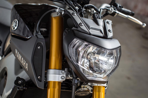

    Diese Variante hatte ich auch zuerst im Auge ! Aber mir gefallen die Blinker doch am besten, wenn sie dahinkommen, wo sie naturgemäss hingehören ;)
    Apophis: Jau genau das war mein Plan. Da ich aber bisher noch nicht allzuviel mit GFK gearbeitet habe, wird das Risiko etwas grösser ;)
    Ich hab mir das heute nochmal angesehen und die Front zerlegt. Wenn die Blinker runter sind und die beiden Klopper da herumstehen sieht das einfach "nicht schön" aus !
    Bin mir noch unschlüssig, wie die Form darunter aussehen soll :eusa-think:
    Was ist denn, wenn ich den bereich mit Kunstharz ausgiesse, dann immer einen Teil herunterschneide, bis es so aussieht, wie ich mir das vorstelle und dann mit GFK drüber ?? Vielleicht dann sogar über das komplette Teil, dann wirds gleichmässig...
    man man ich hab eigentlich garkeine Zeit für sowas :D
  • #23
    Jungs, hat sich erledigt ! Trixie packt ihr Freizeichnungswerkzeug aus, säbelt mir den Rest weg und dann passt das :D
    Danke Trixie, so hab ich mir das vorgestellt ! Man sieht mehr von der goldenen Gabel und die unnützen Höcker sind wech...
