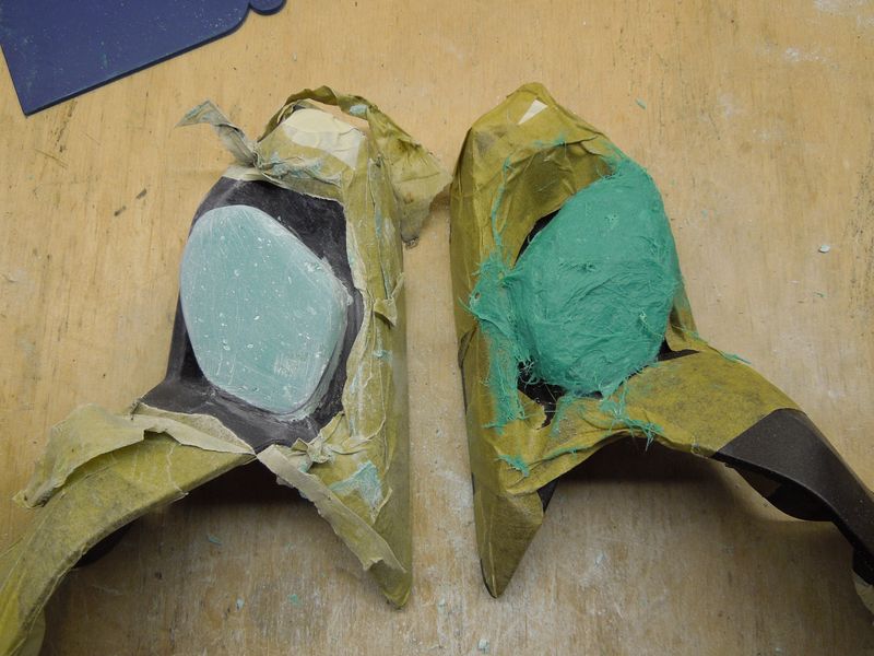

#32 Zitat von ApophisAlles anzeigenFolie funktioniert wie Lack auch nur auf festem glatten Untergrund. Wenn du irgendwo eine Unebenheit unter der Folie hast sieht man das sofort durch. Auffüllen mit Harz und anschließend mit feinspachttel nacharbeiten bringt sicher das professionellste Ergebnis.
ah ok, hab mich schlecht ausgedrückt.
wenn ich die folie glatt verklebe (unter spannung um den freiraum glatt zu halten) und es dann mit harz rückseitig ausgieße, könnte das ergebnis gut werden. (die spannung der neuen folie sollte als form gut funktionieren. wenn das nicht klappen sollte, muss man halt noch nacharbeiten mit spachtel und schleifen.

#35 Das mit dem Lackieren geb ich dir recht. Es wird danach nie wie das Original. Denn es kann danach sogar noch besser als das Original aussehen ;). Wenn du dann noch etwas anderes in der gleichen Farbe lackierst, kommt es noch besser. Bei deiner Orangenen kann ich mir das sogar sehr gut vorstellen. Bei meiner grauen war das echt schwierig weil ich am ende 3 verschiedene grau bis matt schwarz Töne hatte. Hab dann die Teile (Bugspoiler, Kühlerseitenverkleidung und die Lufthutzen) in gleichen matt schwarz lackiert und es sieht um einiges besser aus als vorher aus.
Wo ich mir mehr Gedanken mach ist, ob du die Unebenheiten und sauberen Übergänge nach dem spachteln, oder wie du das machen willst, so sauer verschleifst, das man das nach dem lackieren nicht mehr sieht.
Das sieht man halt erst nach dem lackieren.Eine andere Lampenmaske kommt ja für dich bestimmt nicht in Frage?
#37 Ich würde es komplett verfüllen; abschleifen und dann das gesamte Teil neu matt lackieren

Besser ist bei sowas immer Modellbau-Plaste**, die Öffnung mit Silikonspray einsprühen, die Knetmasse in einer ausreichenden Dicke in die Form eindrücken, den Überstand mit einer scharfen Klinge abschneiden, sauber an der dickeren Öffnung durchziehen (dabei nicht mit den Pfoten eindrücken). Dann ein Gipsnegativ anfertigen, das trockene Negativ wieder mit Silikonspray einsprühen und darin dann ein Epoxidharzguss, diesen nach Aushärtung vom Gips trennen (zur Not den Gips abschlagen) nochmal nass mit feinstem Schleifpapier und Schleifblock nachschleifen, dann nach Wunsch lackieren und an die gewünschte Stelle einkleben. Das passt dann wie ein Maßanzug. Den Epoxidharz bereits in die Kunststoffmaske einzugießen halte ich für weniger gut, weil du dann Klebereste vom trockenen Harz über den Kunststoffkanten stehen hast und das lässt sich nicht so sauber schleifen, außerdem müsste man dann evtl. wie o.g. das gesamte Teil neu lackieren. Das andere Problem, den überflüssigen Kunststoff abzutrennen lässt sich besser mit einem Thermoscheider lösen, als mit Blechschere und Dremel: http://www.modulor.de/Werkzeug…eraet-Thermocut-12-E.html** Also so etwas… http://www.amazon.de/PHD-500g-…sr=8-9&keywords=plastilin
Man kann auch Dichtmasse für Rohrleitungen nehmen, die ist aber grobporiger und lässt sich vom Gips schwerer abheben. -
#38 Die Vorgehensweise kenne ich und mit der hab ich ja auch spekuliert.
Ich werd aber wohl mit Glasfaserspachtel und dann mit Feinspachtel arbeiten und dann wird die ganze Sache weiss lackiert.
