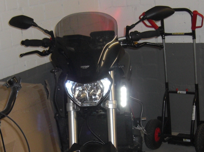

    Hei Andrej,
    sieht prima aus. Und täuscht das, oder sind es wirklich blaue LED´s?
    Blau ist ja aus Sicherheitsgründen wegen des Viehzeugs (wird als Warnfarbe wahrgenommen) ein absolutes Muss, meine ich.
    Kannst Du die Bezeichnung und Bezugsquelle nennen?
    Danke und Gruß
    Paul
    Ein Leben ohne Mopped ist möglich, aber sinnlos...
  • #27
    Das sieht schon geil aus. Problem ist aber das man ja das normale Fahrlicht nicht ausschalten kann oder?
    So hat man immer den Fahrlicht/LED mix wenn man umherfährt?
  • #28
    Die LEDs sind weiß die hat mir mein "Freundlicher" bestellt, ist Shinaware "Shin Yo"
    Gruß Andrej

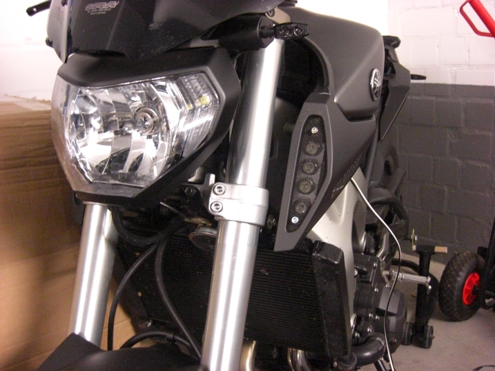

  • #29
    hi,

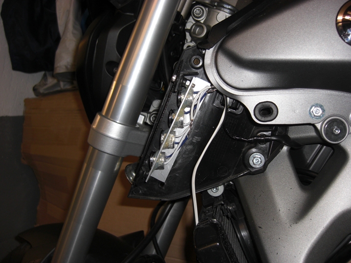

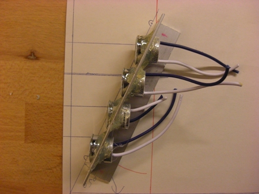

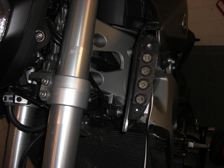

    so Protypenbau zu LEDs in Lufthutze hat begonnen. Ich versuch mal ähnlich wie Kurvenkratzer die LEDs da rein zu fummeln.
    Nehme aber 4 übereinander und nur 1 Watt pro LED und versuche Sie waagerecht einzubauen, mal sehen obs klappt?
    Teufel steckt im Detail... :eusa-think:
    :eusa-think: Schalt ich jetzt 4 LEDs in Reihe oder parallel?
    reihe:
    Pro LED wird ca. 3.3 V benötigt, das wären dann ca. 13,4 V, könnt man eigentlich ohne Vorschaltgerät (nur sicherung) anschliessen.
    parallel:
    benötigt würden 3,3 V bei ca.1, 2 A, also Vorschaltgerät.
    ich glaub ich nehm erstmal die Reihenschaltung und schau mal...

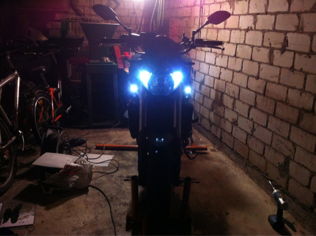

    sooo...Supernova an...
    bis später...
