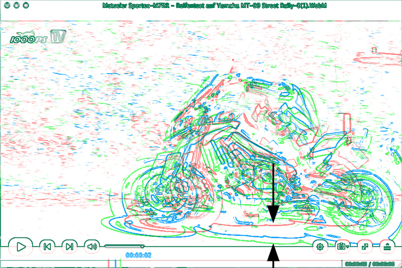

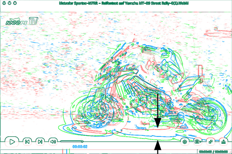

    Ich denke man sieht an der unteren Schattenkonturlinie auf was von Månegarm in dem Video angespielt wird…
    EDIT: zur Erklärung, das sind drei Einselsequenzen innerhalb 1/4 Sekunde (jede andersfarbig), die zeigen, wie das Fahrwerk pumpt… trotz harmonischer Kurvenlinie
