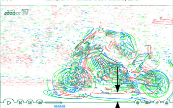

#29 welchen Negativ Federweg hast du, schau mal bei mir
