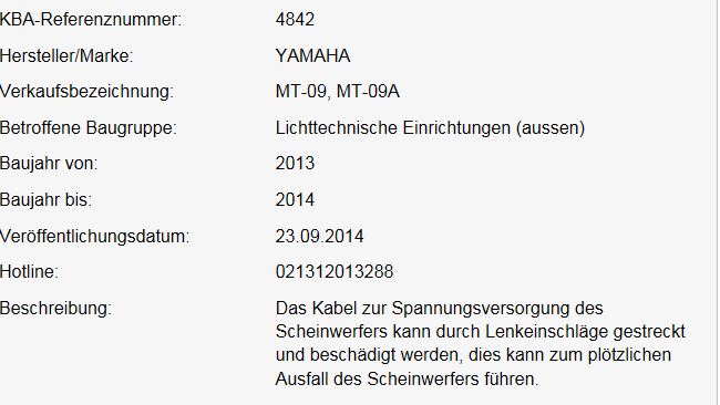

			#142 Gestern haben wohl (fast) alle die Post bekommen ... Da war ja in der D-Zentrale wohl einiges los.
 Ich war auch dabei, obwohl Sie erst im September geliefert wurde.Werde meinen Freundlichen auch drauf hinweisen, dass er es am Freitag bei der 1000er Inspektion mit macht. trixi: bei den Japanern gibt es nur Karōshi

			#143 Ich habe ebenfalls heute (17.11.14) eine Benachrichtigung erhalten und sogleich meinen Yamaha-Händler angerufen. Er hat alles notwendige bestellt und am Dienstagmorgen erfolgt dann spontan die "Nachbesserung". Ich hatte bisher keine Probleme mit dem Kabel/Stecker, aber lieber vorsorglich wechseln lassen. Naja, und bei zirka 700km im "Einfahrmodus" passiert ja auch noch nicht soviel.

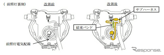

			#150 hallo, keine Panik.......  alle Modelle / Fahrzeuge die betroffen sind bekommen einen schöne Brief von Yamaha Deutschland. In dem steht dann alles genau drin, was zu tun ist. Mein Brief kam letzte Woche und was soll ich sagen, ich hatte das Kabel schon gewechselt      Dauer ungefähr, je nach Können der Werkstatt ca. 2-3 Stunden.
 Gruß Frank
