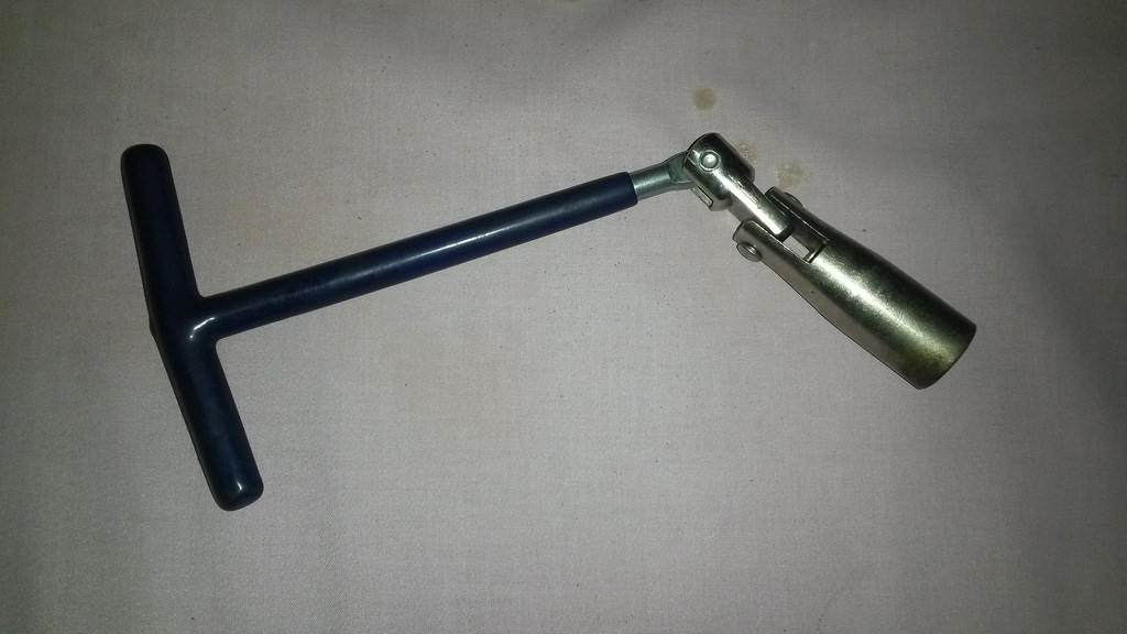

#38 Ich hab das Dingens jetzt sicher 15 Jahre und schon ne ganze Menge Kerzen damit gewechselt, was soll ich sagen, mir taugt´s. So fest anziehen, daß man das Gewinde im Alukopf damit überdreht, geht nicht, weil der Hebelarm dazu nicht lang genug ist. Und wenn sich die neue Kerze nicht fast bis zum Schluß ohne Kraft eindrehen läßt, dann hat man sie eh schräg eingesetzt.
Aber klar, teurer und idiotensicherer geht immer, die Kunst des Schraubens besteht aber darin, das mit geringst möglichem Aufwand hinzubekommen. -
