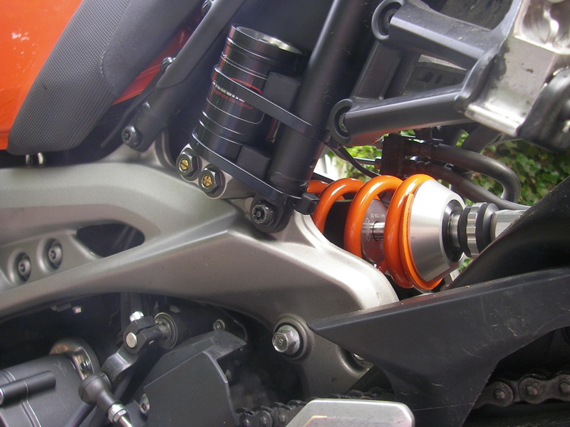

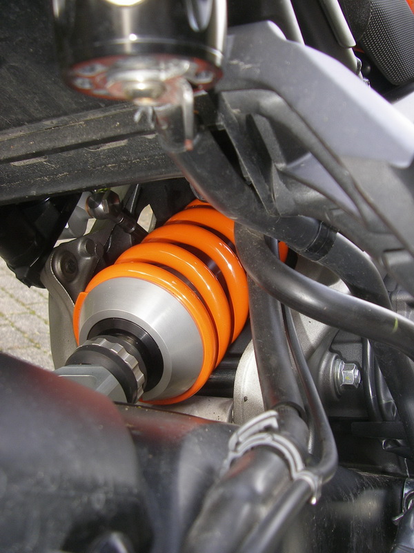

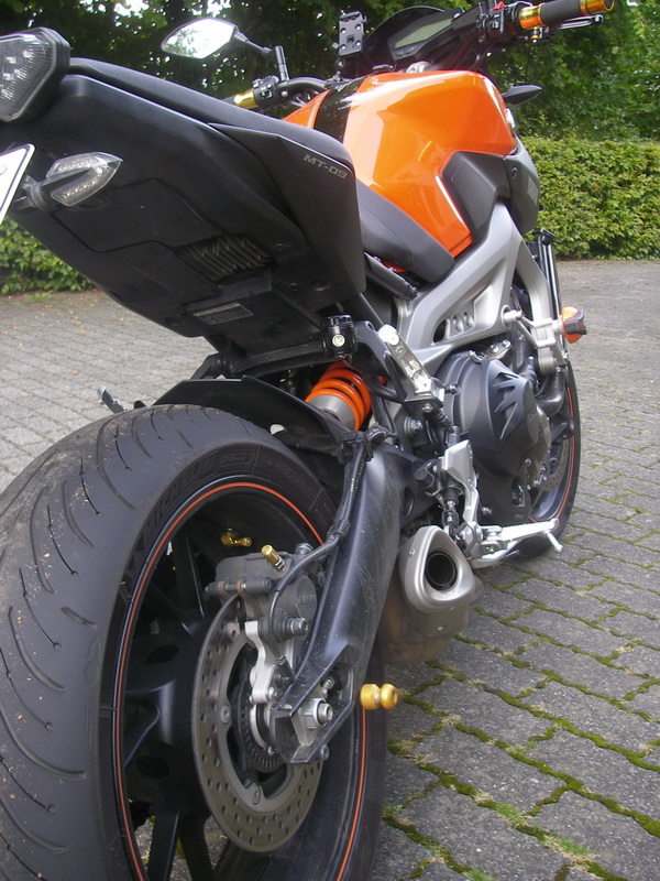

    Seit Freitag fährt meine MT-09 nun endlich mit dem neuen WILBERS-Fahrwerk. 641er Federbein in Sonderfarbe RAL 2004 und progressive Gabelfedern. Ich finde, der relativ geringe Aufpreis für die Sonderfarbe hat sich gelohnt - siehe Bilder. Details zu den Einstellungen könnt ihr hier finden: http://mt09.de/forum/viewtopic…stellung&start=190#p44568

    Hätte der erste richtige Farbakzent bei meiner Grauen sein können, aber 3 Wochen länger warten wollte ich einfach nicht. Sehr schöne Farbe jedenfalls. ;) Ist das Reservoir wirklich nur mit Kabelbindern festgemacht?

    Das 641 hat zusätzlich eine zweifach Einstellmöglichkeit für die Druckstufe. das 640 lässt sich nur in der Zugstufe einstellen.
    Ja, das ist tatsächlich so. Ich habe das bei einem Fahrwerksspezialisten machen lassen, die Firma Rehcing, http://www.rehcing.de/, in Herborn. Der Inhaber, Andreas Reh, hatt den Umbau selbst vorgenommen. Es hätte die Alternative mit Schlauchschellen aus Edelstahl gegeben. Wir waren uns aber beide einig, dass die Kabelbinder-Variante die optisch bessere ist. Außerdem verkratzt die Rahmenstrebe dadurch nicht. Was die Stabilität angeht habe ich keine Bedenken.
