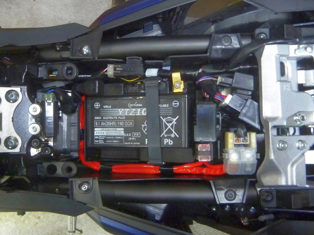

    Der originale YUASA meiner RN57, Zulassung 9/2019 hat im Spätsommer 2020 schon geschwächelt, nach der 2. Winterpause war er unbrauchbar.
    Seit April 2021 sind auch hier baugleiche Zellen wie oben, aber von einem anderen Hersteller, verbaut. Die Zellen habe ich gebraucht erworben - sie waren deshalb nicht mehr frisch, tun jedoch auch in der Tracer immer noch ihren Dienst. Dieser Akku wird aber in der Winterpause frostfrei gelagert und vor Saisonstart einmal frisch geladen.

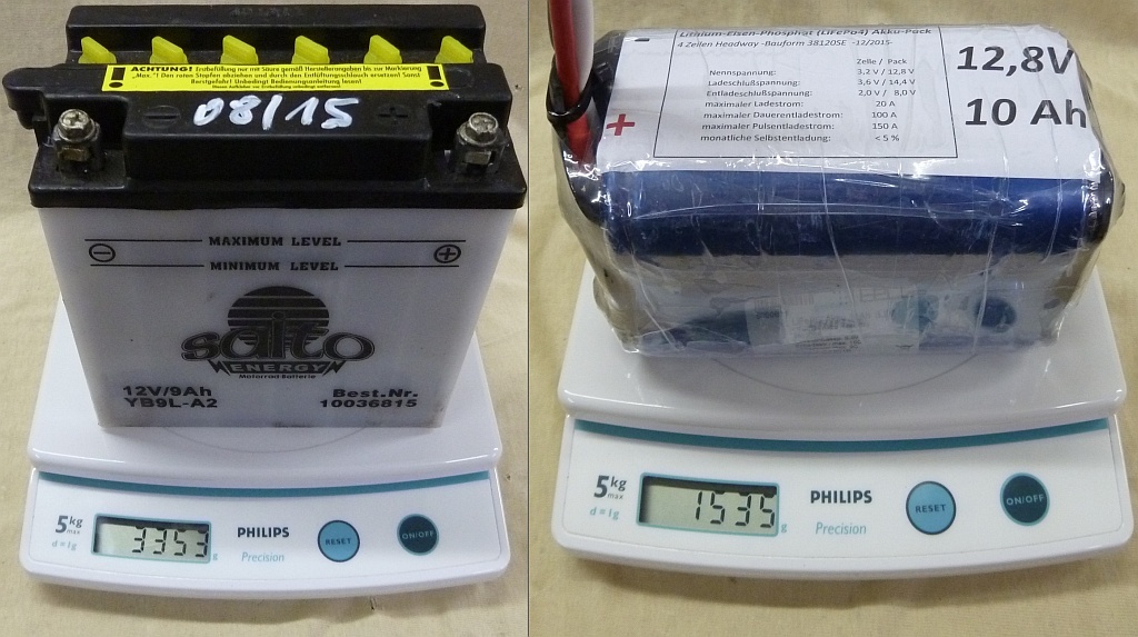

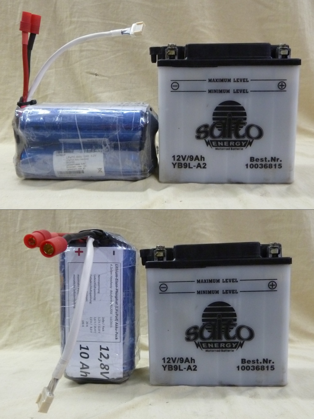

    Hier noch ein Gewichtsvergleich zum klassischen Bleiakku ;)

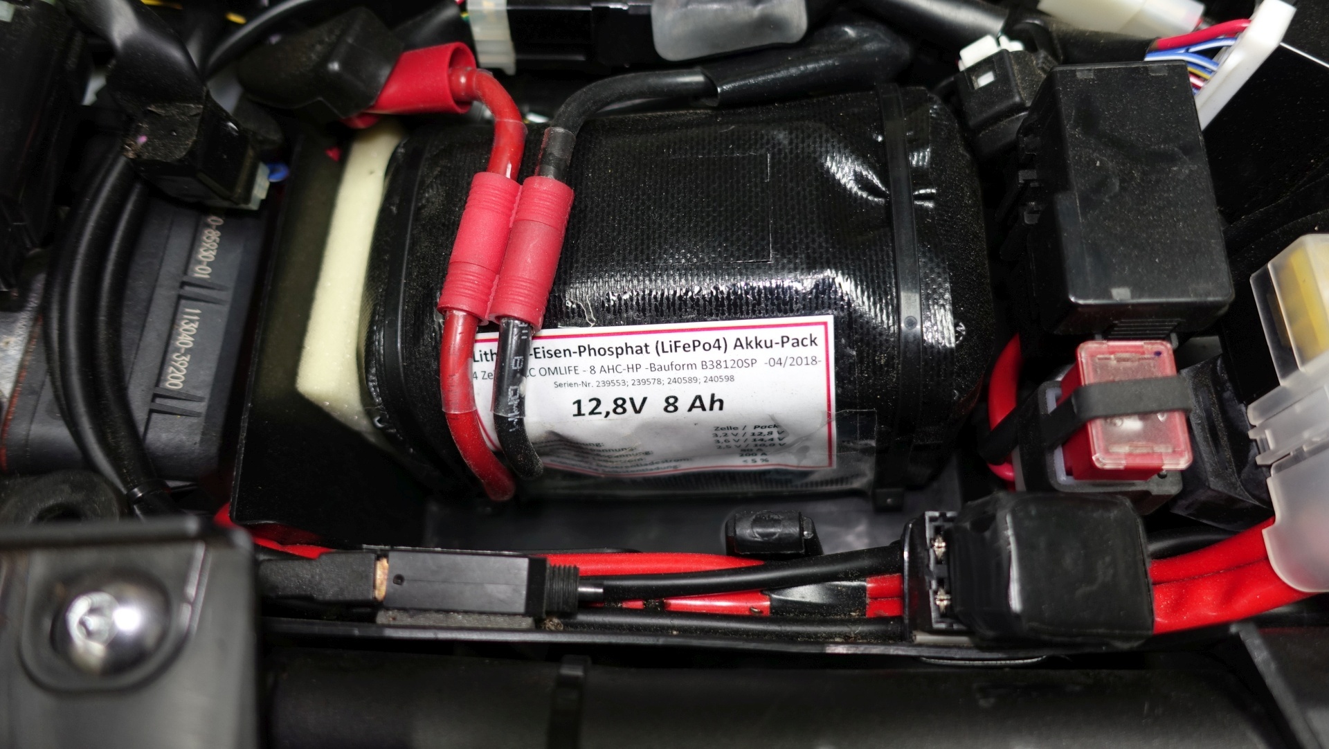

    Selbstverständlich sind Schutzvorkehrungen gegen Zellendrift getroffen: Beim ersten Akku habe ich
    damals den Anschluss mit Verlängerung noch die ersten paar 100km nach außen gelegt, um den Spannungsverlauf während der Fahrt beobachten zu können.
    Verbaut ist an diesem Akku ein passiver Balancer, der Überspannungen einfach verheizt.
    Beim Tracer-Akku ist innerhalb der Schutzhülle ein aktiver Balancer, der Spannungsdifferenzen > 0,05V zwischen den benachbarten Zellen ausgleicht, verbaut.
    Hier muss aber zwingend sicher gestellt sein, dass die max. Ladespannung von 14,4V nicht über längere Zeit überschritten wird - die Ladespannung habe ich auch an der Tracer permanent im Blick.
