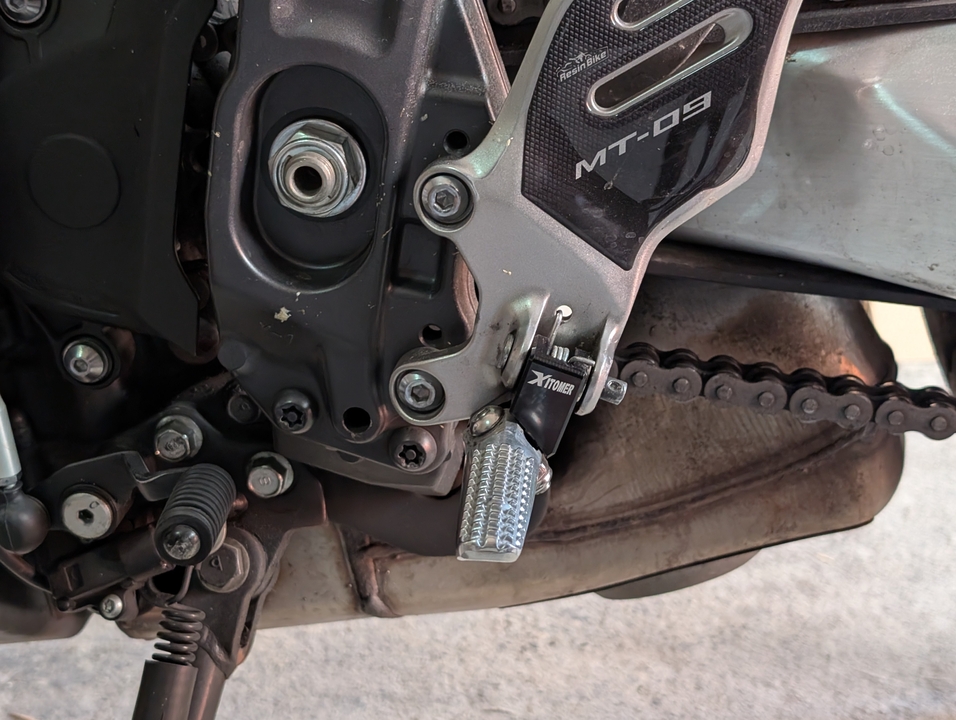

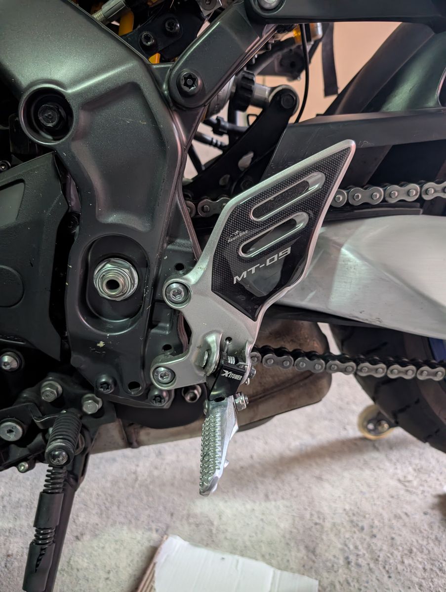

    Mit einem Winkel drin. Hm. Einer muss sich ja opfern, ich hab's ausprobiert.
    Grundsätzlich passen die Teile. Man kommt 20 mm tiefer, aber auch 8 mm weiter nach vorne, was wieder gegen den Winkel in der Hüfte arbeitet. Lange Beine haben oft große Füße dran, der Abstand zu den Hebeln wird eng, und rechts stoße ich jetzt am Motor am. Außerdem wird die Original-Fußraste nach vorne verdreht, wodurch man weniger griffige Zacken unterm Stiefel hat. Idee daher: Rechts und links tauschen!
    Hüfte und Knie sind etwas entspannter, dafür habt man jetzt auf der Oberseite keine Zacken mehr. Das wäre ok, aber die rechte Seite sagt NEIN.

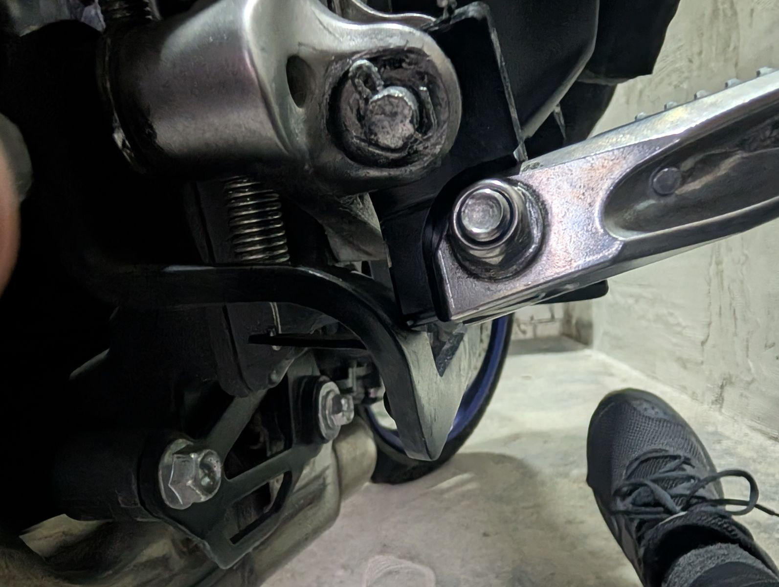

    Der Fußbremshebel ist wirklich ungewöhnlich geformt und im Weg. Wäre da nicht noch die Aufnahme für die Feder, würde ich mir vielleicht einen zweiten kaufen und ihn passend biegen. SW Motec bietet einen geraden Fußbremshebel an, der unten durch passt und ABE hat, der aber 140 Euro kosten soll und angeblich erst ab Baujahr 2023 passt, und ich habe 2022. https://sw-motech.com/Produkte…mshebel/4052572280799.htm
    Fußbremshebel anderer Baujahre habe ich nicht recherchiert, gibt's da Experten?
    Fußrasten in der Halterung nach unten versetzen scheidet also anscheinend vorerst aus.
    Die ganze Halterung nach unten versetzen würde links prima klappen, gerades Blech mit 4 Löchern, davon 2 mit Gewinde, aber rechts ist ja noch die Hinterradbremse dran, und da wird dann der Schlauch Richtung ABS-System schnell knapp.
