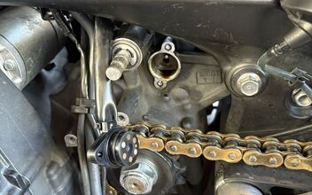

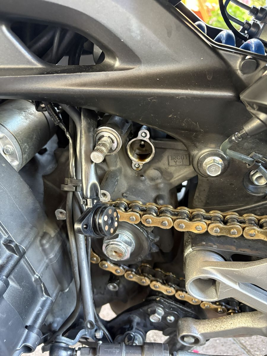

    Also bei meiner RN57, fällt in letzter Zeit die Anzeige des 6ten Gangs aus. Hab den Sensor mal abgeschraubt und nichts Relevantes gesehen. Die Kontakte sind alle gut und der Stift sieht auch gut aus und bewegt sich Einwandfrei.
    Nun meine Frage, das Teil kostet über 100 Euronen Neu. Ist es das Teil oder ist es was anderes ? Die Anzeige fällt nur ab und zu aus. Schaltet man runter und wieder hoch, ist die Anzeige wieder da.

    Habs selber schon gewechselt.
    Reparaturversuche, Kontakte säubern, haben nur vorübergehend geholften.
    Eigentlich leicht zu wechseln, nur die Steckkontakte liegen hinter den Rohrleitungen der ABS - Einheit.
    Habe mir mehrmals die Finger gebrochen, aber letztendlich doch geschafft.
    Seither alles wieder gut.

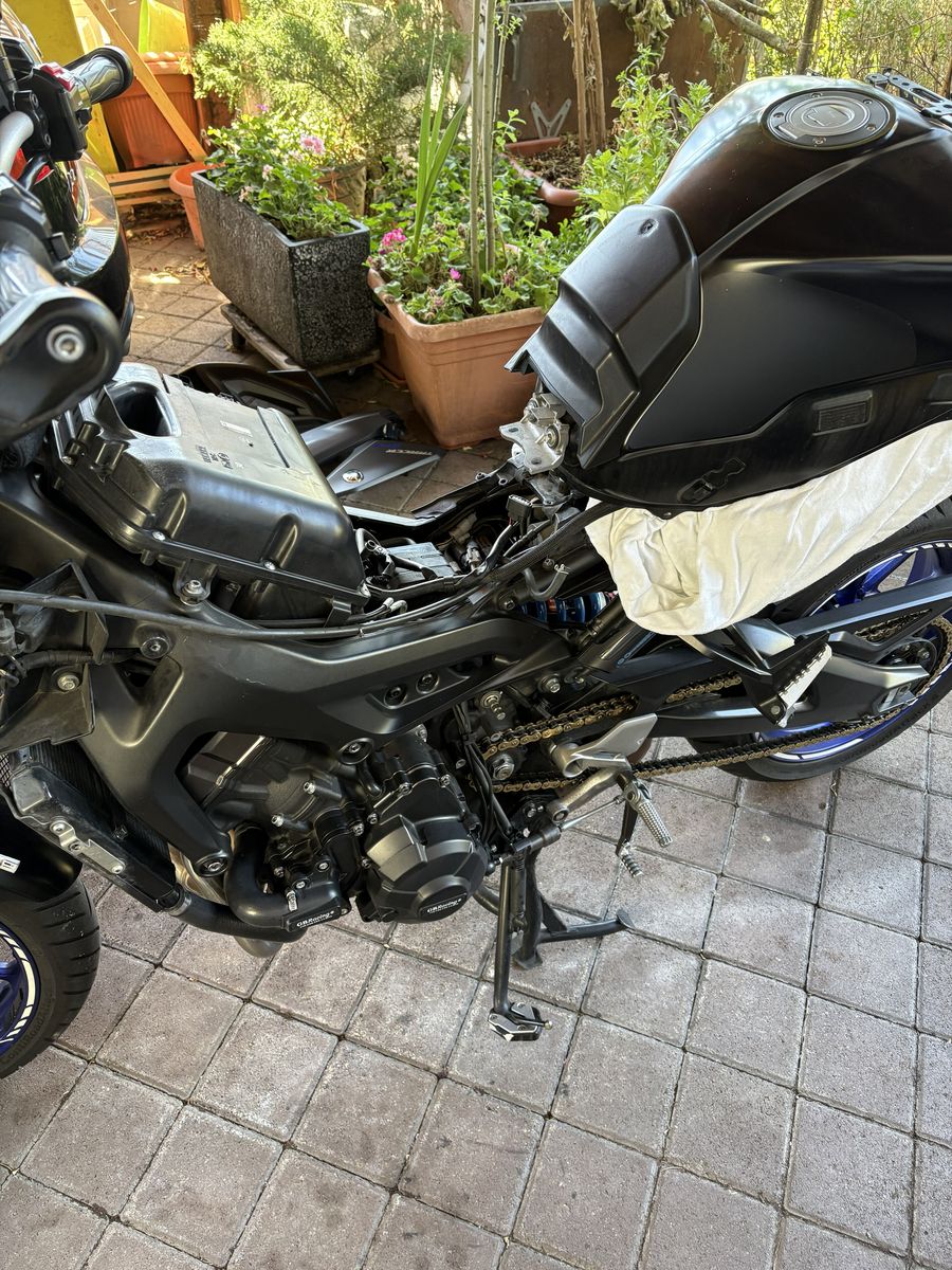

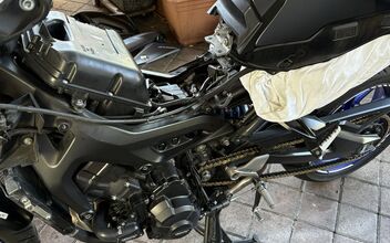

    ps: Mopped auf dem Seitenständer: Muss man das Motoröl ablassen bevor man den Kupplungsgehäusedeckel öffnet?
    Nein braucht man nicht. Moped schräg auf den Seitenständer, vielleicht noch ein kleines Brettchen unter den Seitenständer. Dann kommt kein Öl.
    Ja den Schalter hatte ich schon draußen und wie gesagt die Kontakte sehen gut aus. Verstehe nicht, wo da der Verschleiß sein soll ?
    Der Schalter mit Versand kostet 82 Euro. Hab ich schon gesehen. Danke :thumbup:
    PS: Brettchen Quatsch kein Brettchen sonst steht das Moped wieder gerader. :D Ich hab eine schräge Einfahrt. Da hab ich das Moped schräger gestellt.

    Ich musste diesen Schalter bei meiner RN29 auch wechseln. Der zweite und sechste Gang wurden zuerst nur sporadisch, dann garnicht mehr angezeigt. Wechsel den Schalter (eigentlich nicht zu schwer) und NUR DANN hast du deine Ruhe.
    Ciao L - DT50MX - AF-1 50 - KLR250 - RD350N - VespaPX200E - CBR600F - ZX6R - GSX-R750SRAD - YZF-R1 - DR800SBig - VTR1000-SP1 - ZX10R - 999 - 1098S - XT660X - Dorsoduro750 - F800R - CBR600RR - VTR1000FFirestorm - VTR1000-SP1 - R nineT - CBR1000RRFireblade - CBR1000RR-SP1Fireblade - FMX650 - 690 Duke - CBR1000RR-R-SPFireblade30thAnniversaryEdition - CB1000R - VTR1000FFirestorm - RS660Stars & StribesEdition - MT-03 660 - MT-09StreetRally - XSR900GP - Tracer9GT+ - CB1000HornetSP - PCX125
    Das Problem liegt im inneren des Sensor, da lösen sich die Kabel von den Kontakten. Einfach das vergossen hinten wegmachen und nachlöten.
