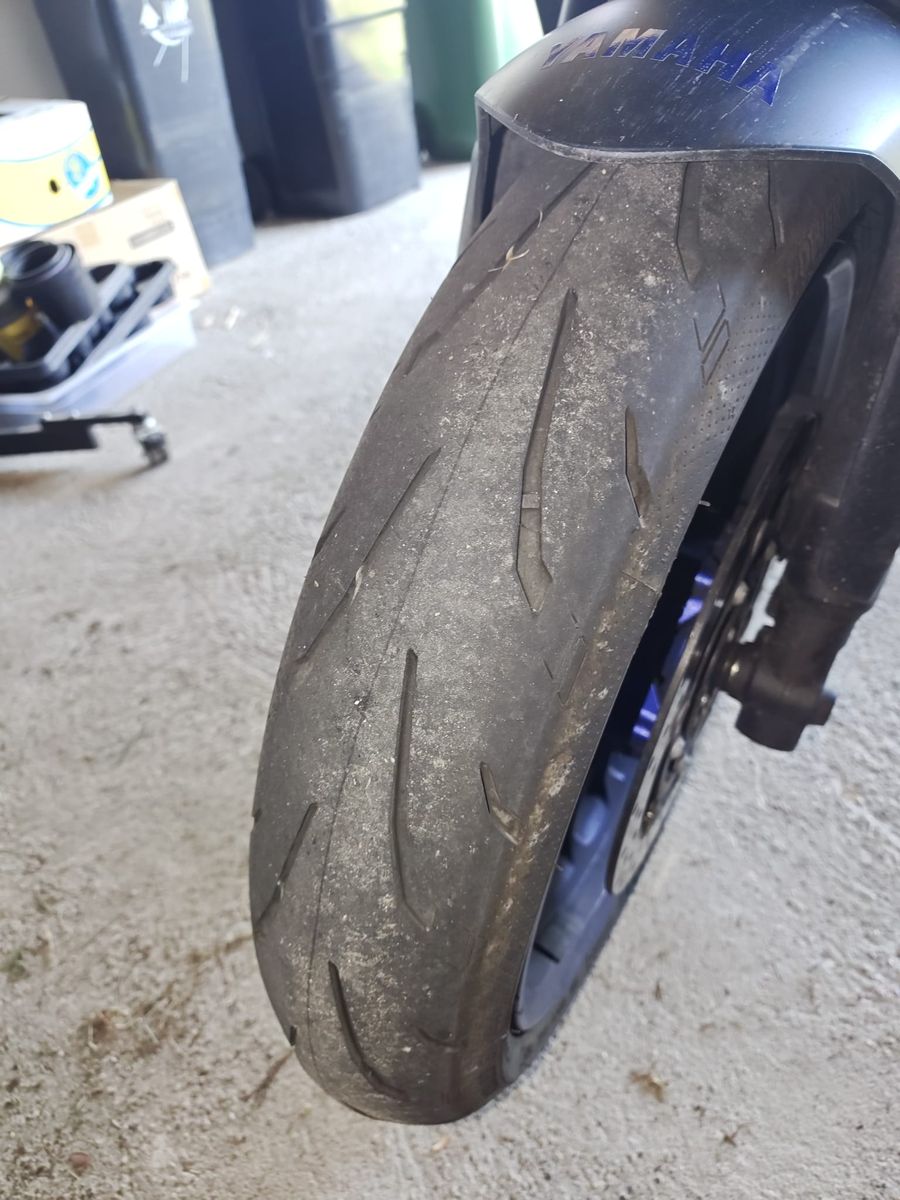

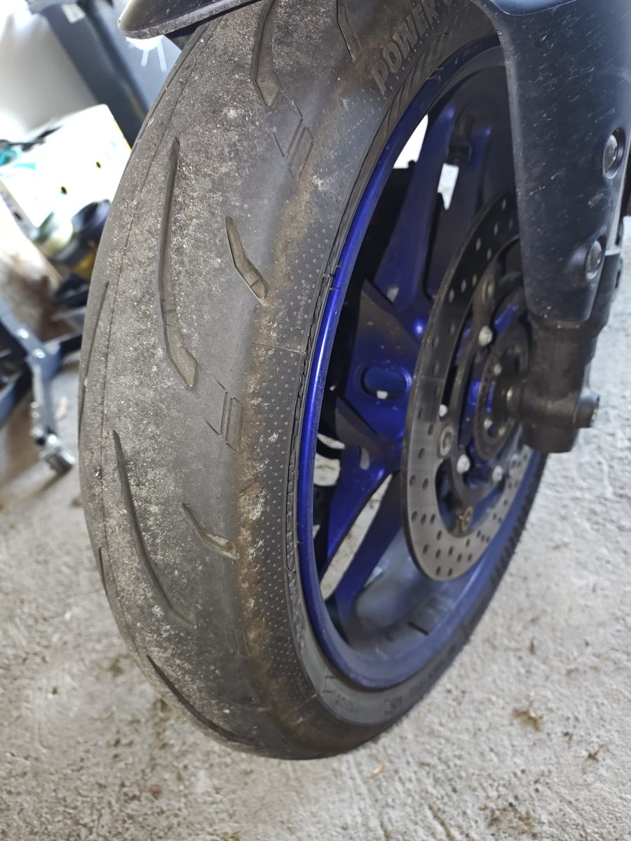

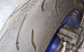

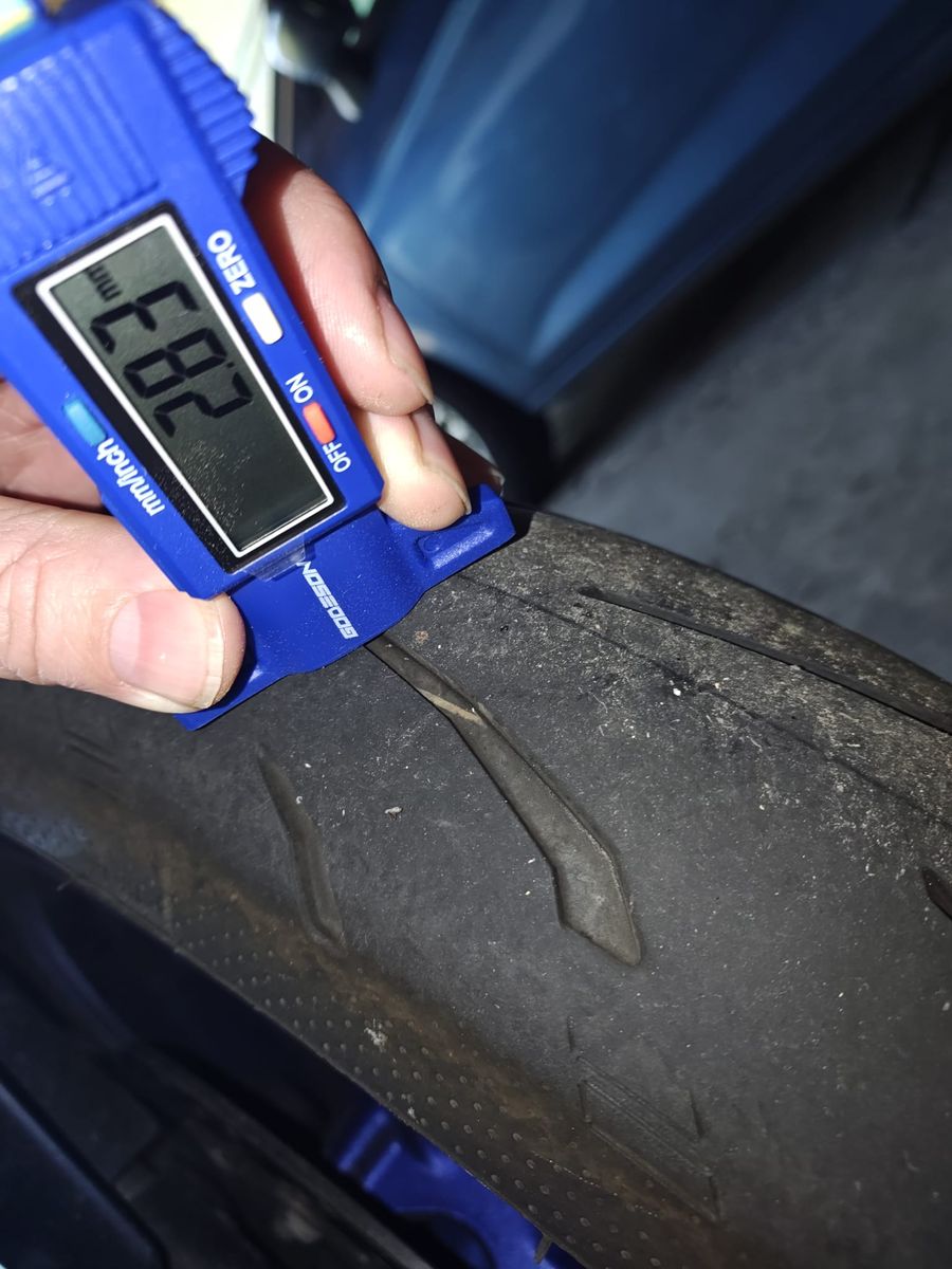

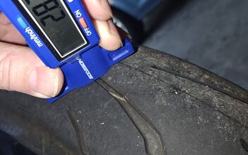

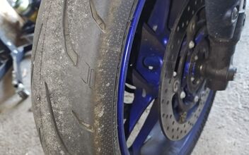

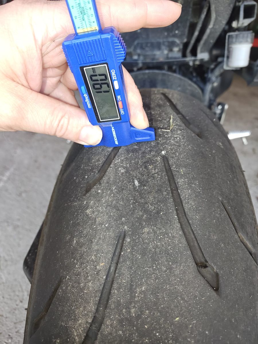

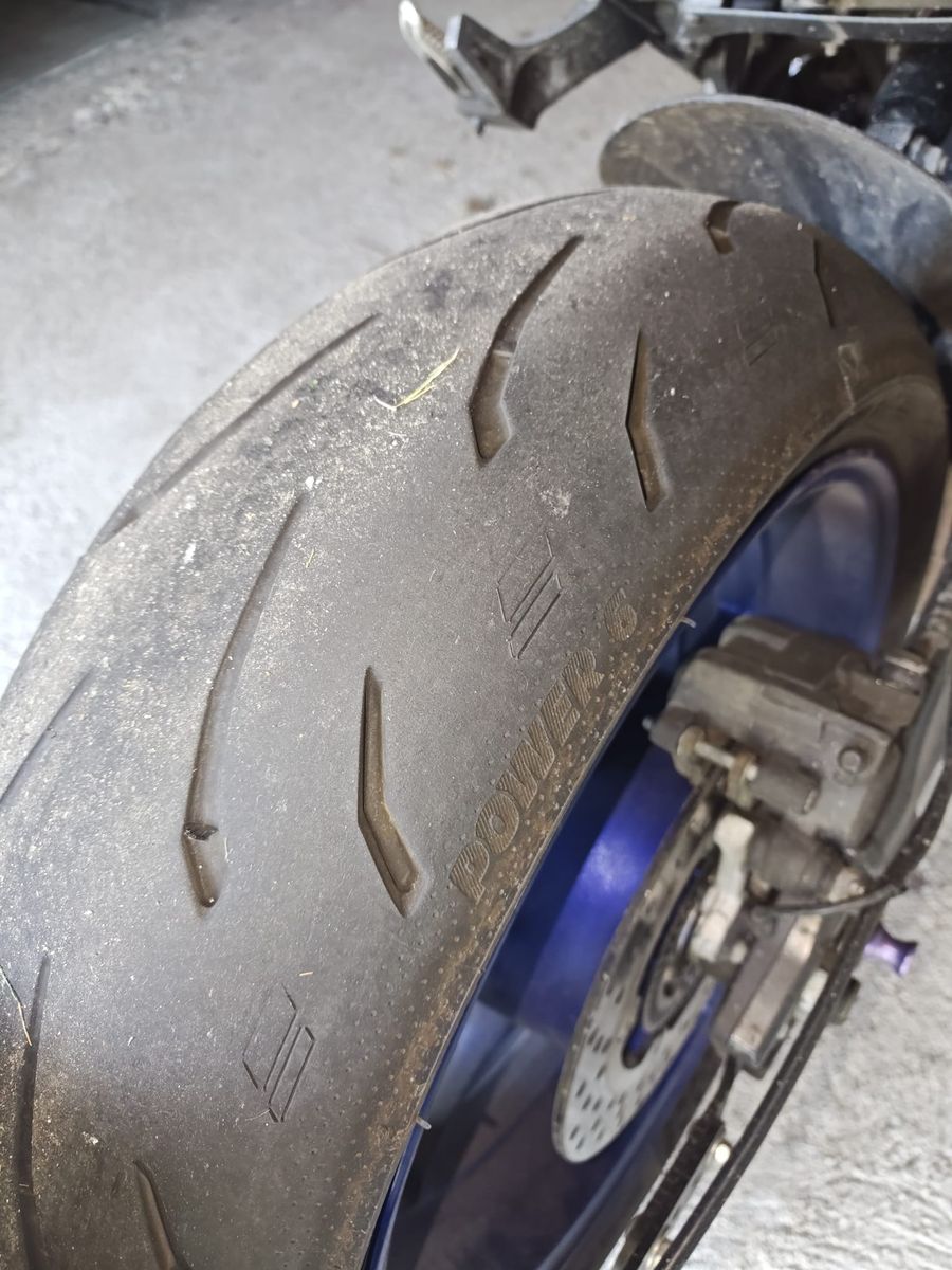

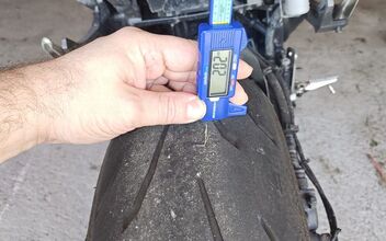

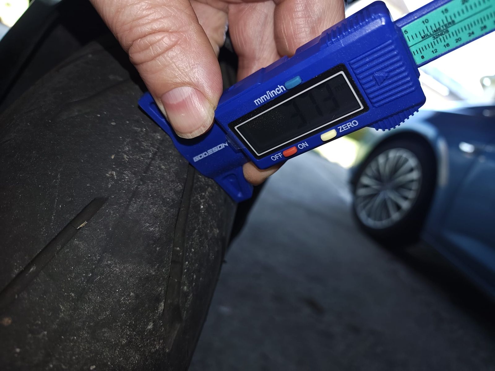

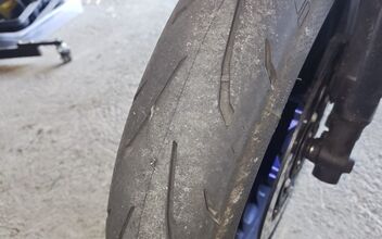

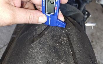

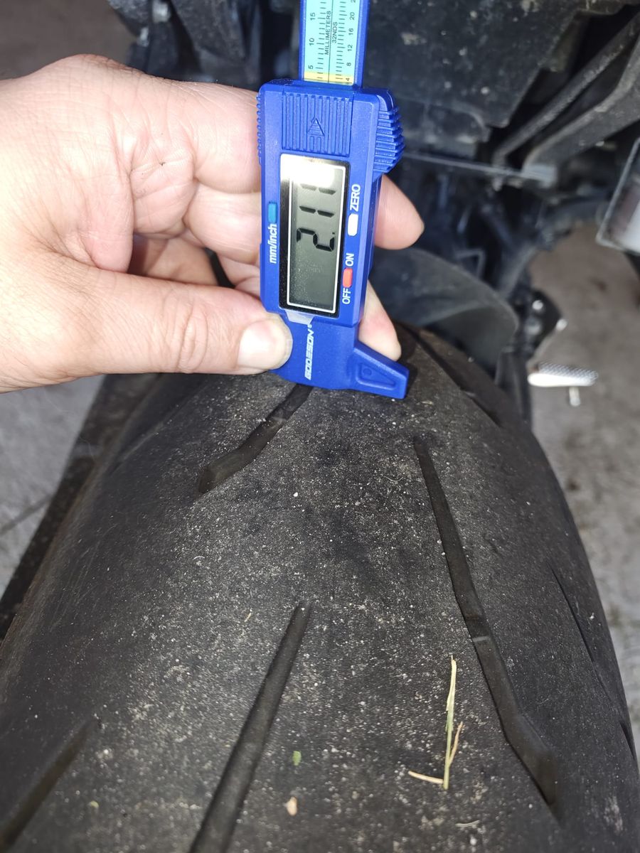

    Poste mal ein paar Fotos der Leichen, dann lässt sich da viel eher was sehen. Könnten neben Fahrstil nämlich auch vergeigte Fahrwerkskomponenten oder -Einstellungen sein.
    Edit:
    deine Tabelle ist nicht wirklich selbsterklärend.
    Tipp:

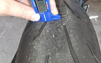

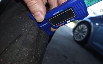

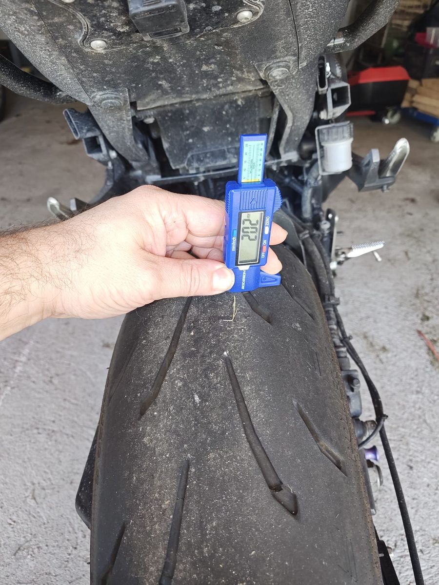

    Wenn du misst, dann immer außen oder innen der Indikatoren. Je nach Hersteller gibt es mal 2 oder sogar 4 oder auch mal keine. Neben den Indikatoren hast du aber eine definierte Stelle zum messen. Zu mehr taugen die leider nicht, da sie zw. 0,5 und 1 mm schwanken, so gut wie nie 1,6mm anzeigen.
