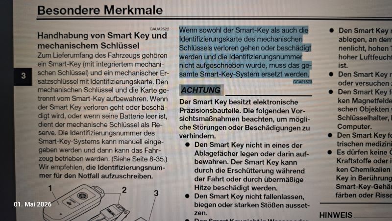

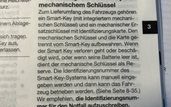

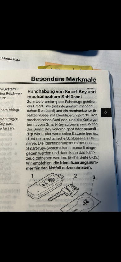

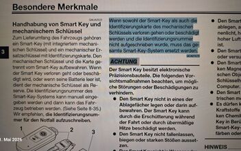

    Hast du alles gut durchgesehen? Der Code gehört zum COC und der Bedienungsanleitung und ist beim Schlüssel mitverpackt. Wenn du einen Sender hast, solltest du auch einen Code haben.
    ich würde erst mal über den Landesimporteur das Thema klären.
    Ich kann mir nicht vorstellen, dass dieser Code nicht mit den Schlüsseldaten in deren Datenbank hinterlegt ist. :confusion-scratchheadyellow:
    Will der Händler vielleicht ein Zusatzgeschäft machen?:angry-tappingfoot:
    Für jedes Fahrzeug gibt es eine Datenbank beim Hersteller :music-rockout:
    Spricht nicht gerade für ein Vertrauensverhältnis zur Werkstatt.
    Gehe zu einem Yamaha Vertragshändler u. lass die Fahrzeugdaten auslesen. Wenn das Fahrzeug nicht identifiziert werden kann, handelt es sich sicher um einen unbekannten "Grauimport" oder schlimmer........
    Also der Code wird nur einmal vergeben und wird aus Sicherheitsgründen nicht ein zweites Mal gespeichert, so sagen es alle Yamaha-Vertragshändler. Das bedeutet, dass die ECU gewechselt werden muss, sonst ist das Motorrad bei Schlüsselverlust nicht mehr zu starten!
  • #8
    Den Code gibt es nur einmal auf der roten Schlüsselkarte, da kann leider nichts ausgelesen werden.
  • #9
    • Den Code gibt es nur einmal auf der roten Schlüsselkarte, da kann leider nichts ausgelesen werden.
  • #10
    Danke ja, ich habe alles durchgesehen, ich habe diese rote Schlüsselkarte nie gesehen und wurde erst darauf aufmerksam, weil ein Freund auch eine MT09SP nach mir gekauft hat.
