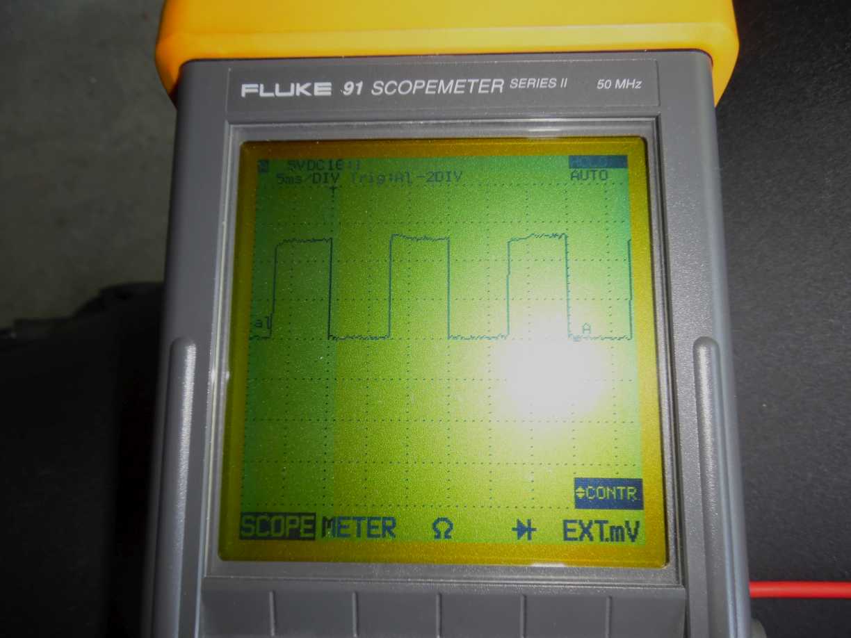

    Das Tachosignal an der MT09 Tracer wird an der ECU unter dem Tank abgegriffen. Es ist ein 12 Volt Signal. Hat mir meinen Atmega vom Rehöler gekillt. Seitdem habe ich einen Optokoppler dazwischen.
    Die Einbauanleitung liegt auf der Rehöler Homepage unter Yamaha MT09 Fritz.
