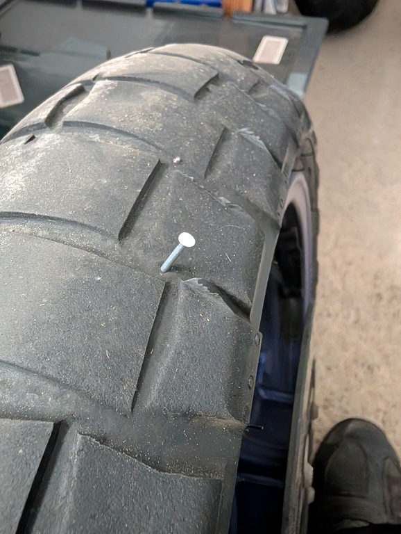

    Ich habe das mal für euch ausprobiert an einem ausgebauten Rad mit einem abgefahrenen Reifen. Außerdem ist mein "Wurst"-Flickset ca. 10 Jahre alt und wird wohl kaum noch halten. Versuchsaufbau:

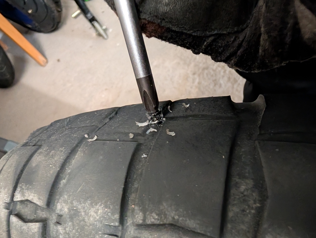

    Nagel entfernen, Schraube reindrehen - ging erstaunlich leicht.

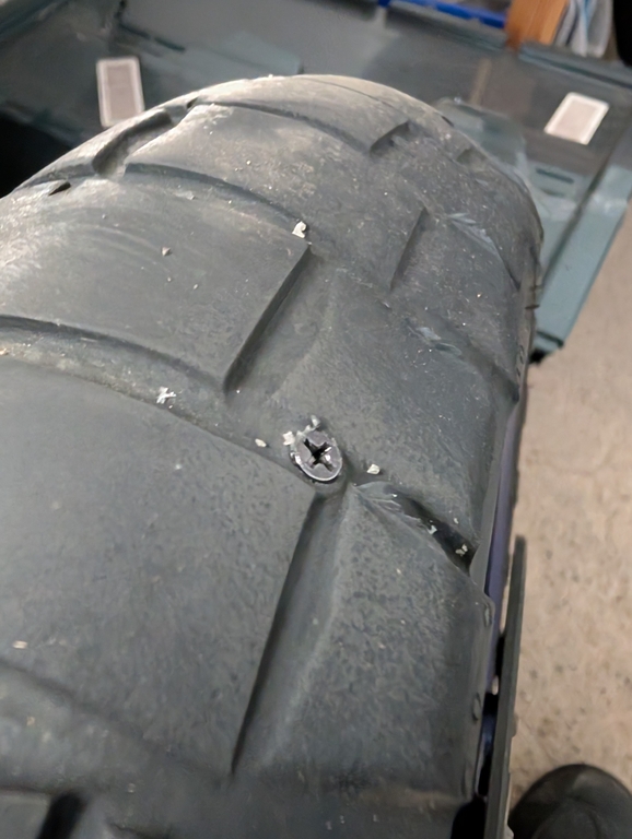

    Und das war's auch schon! Nagel raus und Schraube rein ging unter einer Minute. Der Reifen war sofort dicht, bevor die Luft überhaupt draußen war. Ich habe das Rad nicht wieder montiert, ich sehe aber keinen Grund, warum das nicht halten sollte. Diese Lösung ist vom Packmaß und Preis her die wohl Günstigste, und damit meine neue erste Wahl. Beim Chinesen ("tire plug screw") kosten 10 Stück in 2 Größen 2 Euro,14-21 Tage Lieferzeit. Bei Amazon ("Reifenreparaturnägel Gummischraube") 30 Stück 6 Euro, Lieferung am gleichen Tag. Mögliche Nachteile: Größere oder unförmige Löcher bekommt damit wohl eher nicht dicht. Natürlich nur für schlauchlose Reifen.
    Disclaimer: Selbstverständlich ist das eine unseriöse Notreparatur, nur für den Weg zur nächsten Fachwerkstatt geeignet, lebensgefährliches Gebastel usw., und wird deshalb überall auf der Welt verwendet, außer bei uns ;)

    Ich würde die altbekannte Art (siehe Anton's Link) nutzen und nicht diese Schrauben.
    Sollte sich das Loch nicht in einer Rille befinden wird dieser Schraubenkopf mit jeder Radumdrehung direkt belastet.
    Mag ja ok sein, ich kann's nicht beurteilen! Mag aber die Streifen da eher.
    Klar, besser diese Schrauben bei sich haben als gar nichts!
    Nur verlassen würde ich mich hier nie auf diese Gummischrauben. Zudem erkennt man ja einen eingeschränkten Nutzungsbereich im Vergleich zu den Streifen! Dann immer eher das Streifen-Zeug einpacken.:)
