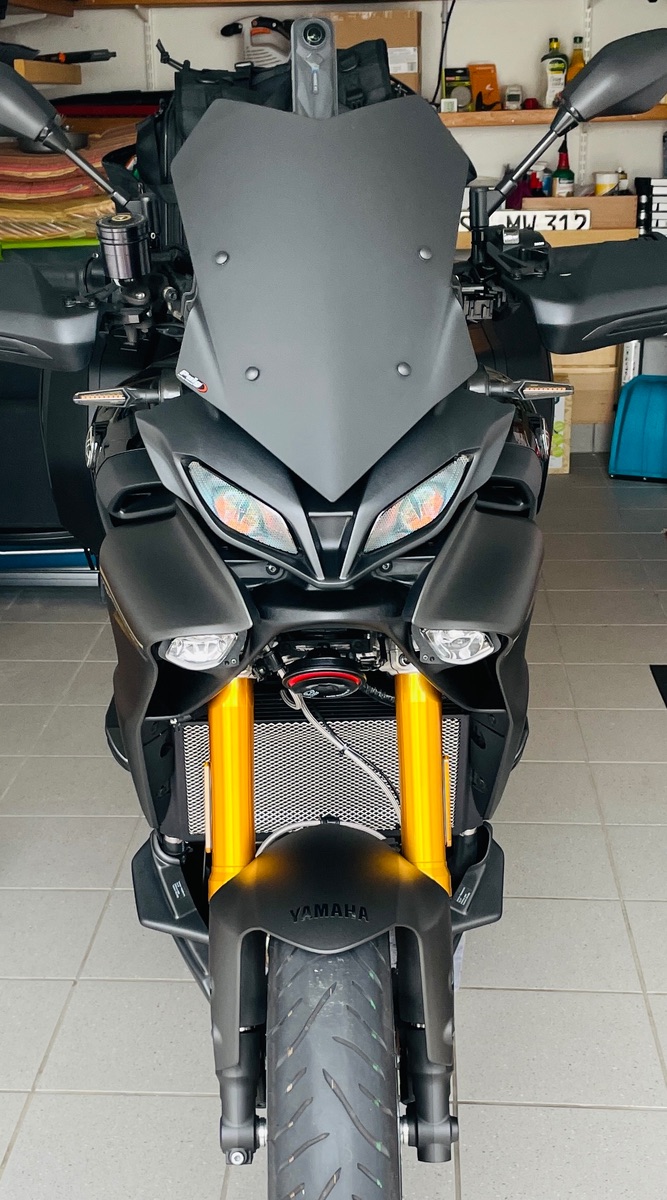

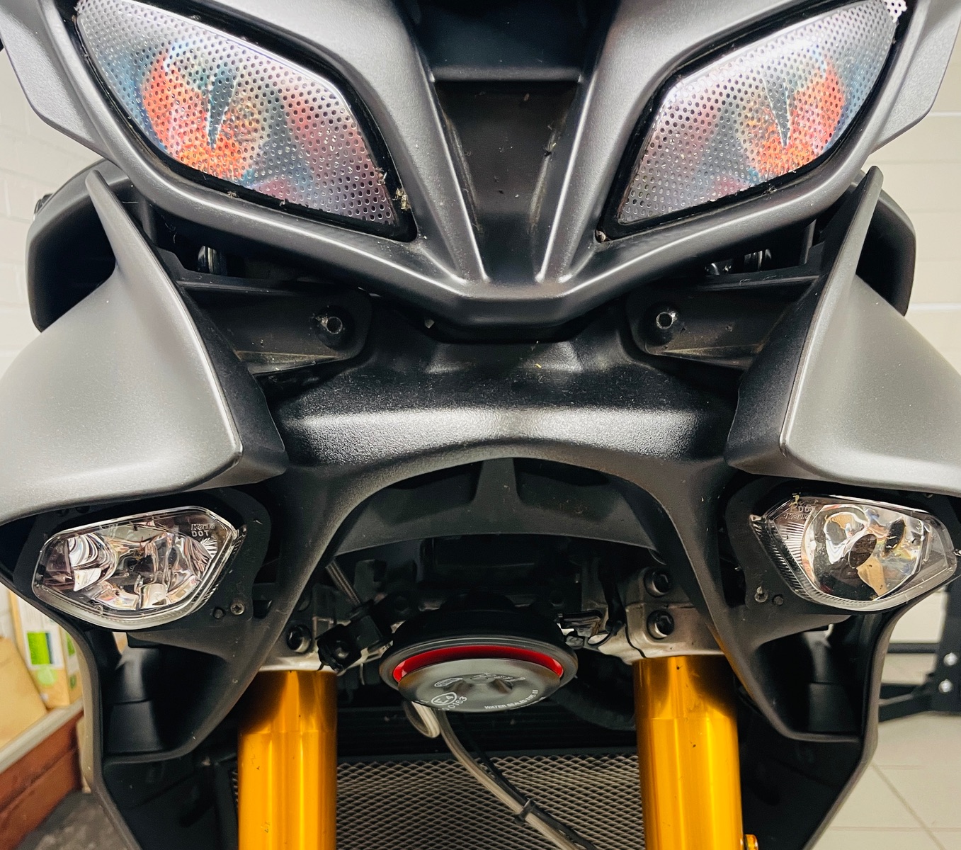

			#2 Ich hab sowas in meine GT+ verbaut. Deutlich potenter.
 In meiner FJ1200 hatte ich eine Stebel Nautilus verbaut. Die ist nochmal durchsetzungsfähiger
			#7 Alles anzeigenIch hab sowas in meine GT+ verbaut. Deutlich potenter. Gibt übrigens mehrere Varianten - schwarz, Chrom, höherer Ton, tieferer Ton, ... Hab mich für schwarz und mit tieferem Ton entschieden - letzterer ist mMn durchsetzungsfähiger, und unter der Verkleidung braucht's kein Chrom (das vom Plastik wahrscheinlich eh nur abblättert).
			#10 Alles anzeigenGibt übrigens mehrere Varianten - schwarz, Chrom, höherer Ton, tieferer Ton, ... Hab mich für schwarz und mit tieferem Ton entschieden - letzterer ist mMn durchsetzungsfähiger, und unter der Verkleidung braucht's kein Chrom (das vom Plastik wahrscheinlich eh nur abblättert). Danke für die ergänzenden Infos! 🙏🏼👍🏼 Du hast also die TM80/1 mit 410Hz (=tieferer Ton) und nicht die verlinkte mit 500Hz? Würdest du die TM80/1 beim nächsten Motorrad wieder nehmen oder dann doch lieber wieder die Stebel Nautilus?

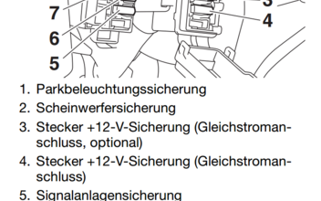

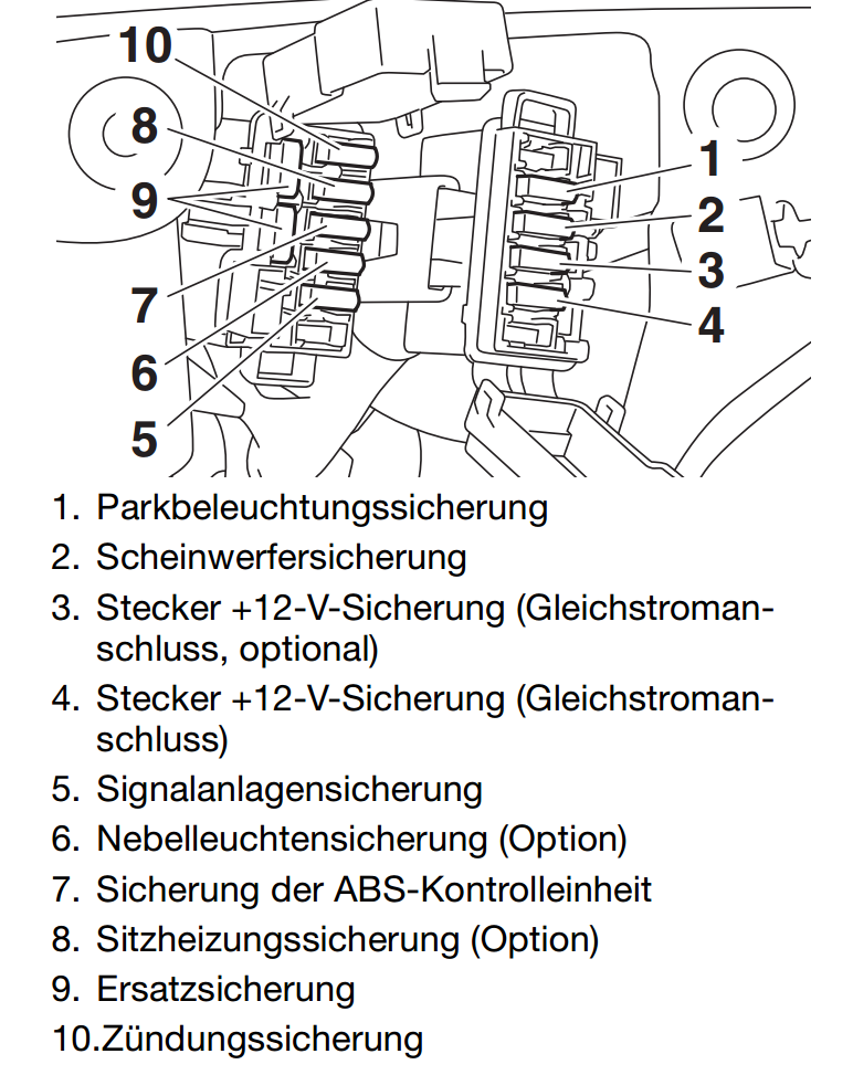

	 diese lässt sich aber nicht plug and play austauschen, da diese über einen Relay laufen muss, da die Stromaufnahme für den Schalter zu groß ist.
