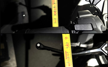

    Habe gerade in der Garage mal nachgemessen. Der Unterschied zwischen „weit“ und „nah“, also der komplette Einstellbereich sind an der gemessenen Stelle ca. 1cm. Die Nah-Einstellung ist wie gesagt meiner Meinung nach immer noch zu weit. Für mich nicht, aber meine Frau beispielsweise kann damit nicht mehr fahren. Vielleich hilft das ja dem ein oder anderen 🙂

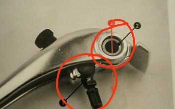

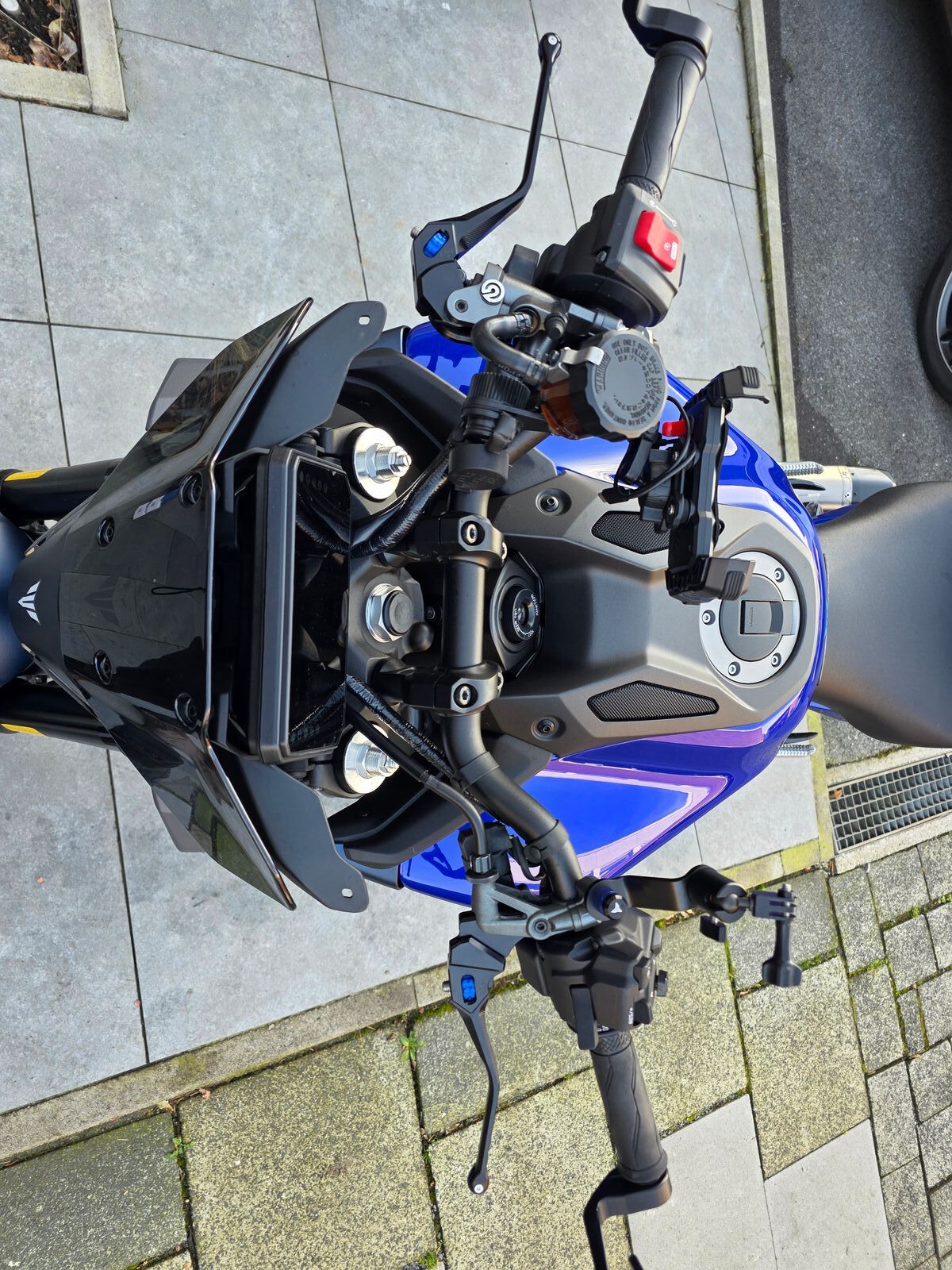

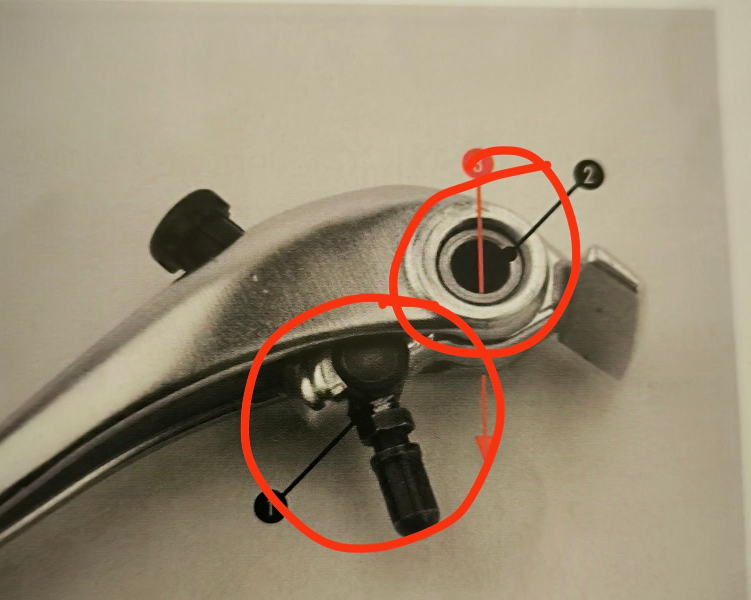

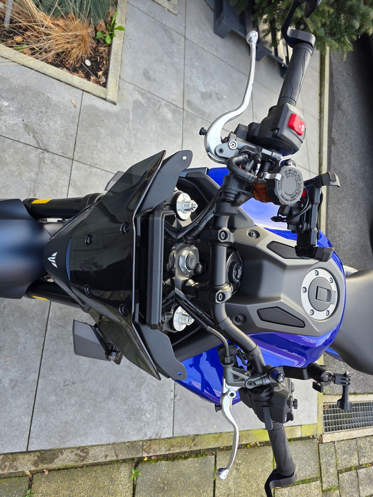

    Ich gehe davon aus, dass du inzwischen die Hebel verbaut hast.

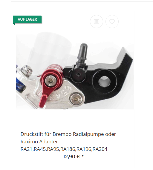

    Von Raximo gibt es auch einen Druckstift, so dass du die originalen Hebel nicht einmal mehr zerlegen musst:
    Die Teilenummer dafür ist MTP21312.
