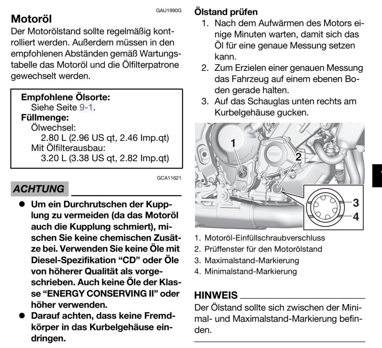

Alles anzeigenMoin, vor kurzem Öl mit Filter gewechselt. Motul 5100 10W40.
Öl über Nacht abgelassen und exakt 2,7 Liter frisches Öl eingefüllt.Zwei Touren gemacht , und jedesmal festgestellt,das im Ölschauglas zu voll war.
Also Spritze und Schlauch geschnappt und soviel abgesaugt,das die Ölmenge im Schauglass stimmte.
Gestern nochmal auf Tour und nach wenigen hundert Metern im noch kaltem Zustand ging die rote Ölwarnleuchte an.Ich hab mich richtig erschreckt, nach wenigen Sekunden ging Sie wieder aus und blieb den ganzen Tag über aus.
Fahre ja schon sehr lange, bei den vorherigen Maschinen immer den 4 Liter Kanister ganz rein und gut war.
Was macht Ihr denn bei der Tracer? Exakt 2,7 Liter oder auffüllen nach Schauglas?
Bei der 900'er kommen eher 3 bis 3,2 Liter rein. Mit Filterwechsel!
Ich nutze immer einen Meßbecher. Will je WISSEN was ich da reinkippe.
Meine das ich glatte 3 L reingeschüttet habe. Danach mit Hilfe des Schauglases noch was minimal nachgekippt.
Hatte letztens den 30.000 Ölwechsel.
Mein Sponsor hatte mir versehentlich 2x 1Liter, anstelle 1x 4 Liter zugesendet.
Mit dem Rest aus dem 4 Liter Kanister und aus 2 Leerdosen, alles die selbe Suppe, kam ich exakt auf 2,7 Liter.
Altöl abgelassen und 30 Min gewartet.
Dann die 2,7 Liter eingefüllt und 5 Minuten laufen lassen.
10 Min Später das Schauglas kontroliert.
Genau in der Mitte.

Alles anzeigenHabe gerade mal in meine Aufzeichnungen geschaut. Leider die Menge letztens nicht notiert.
Bin aktuell irritiert bezüglich der notwendigen Menge.
In der Anleitung jetzt geschaut. Darin steht das was ich sagte.
3,2 Liter hab ich noch nie Eingefüllt bekommen. Maximal 2,7 mit Ölfilter. Meine Ölleuchte hat noch Nie gebrannt. Nur beim ersten Start nach dem Ölwechsel.
Gut ich lasse das Bike auch nicht 24 Stunden Ausbluten. Ölwechsel ist bei mir in 20 Minuten Erledigt.
Alles anzeigen3,2 Liter hab ich noch nie Eingefüllt bekommen.
Falls es Dir entfallen ist, das gilt für den CP3 ab Bj 21...
