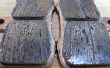

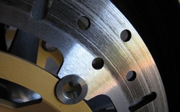

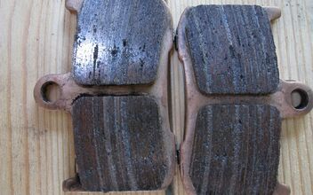

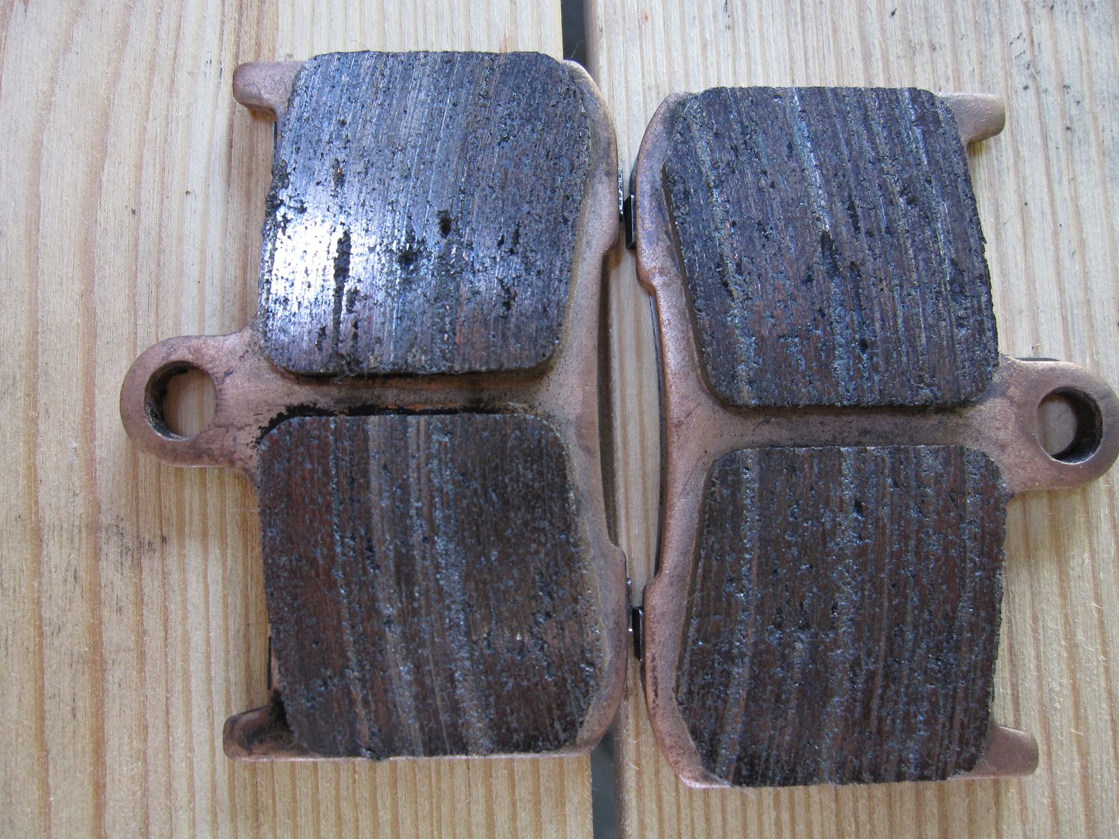

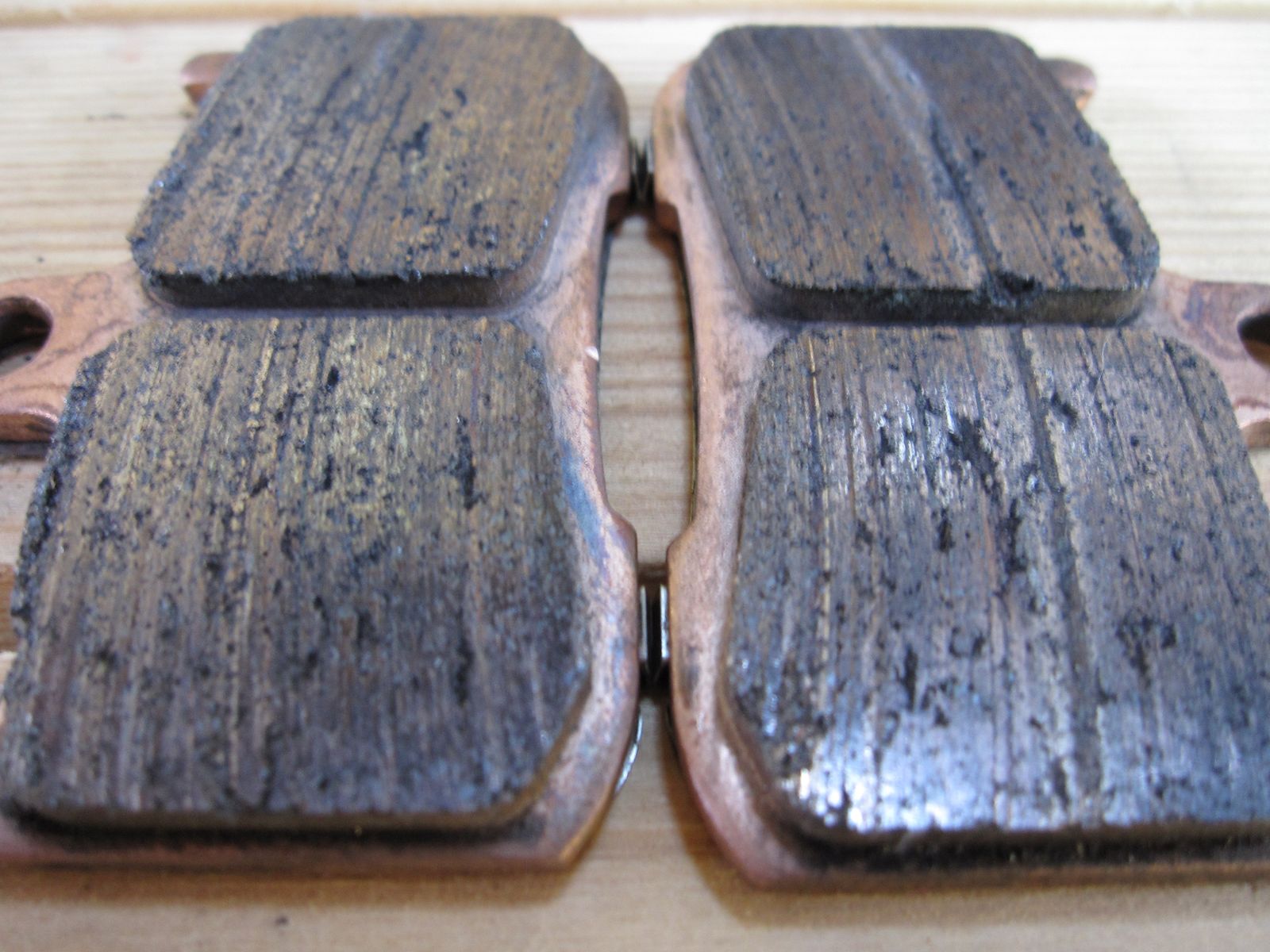

    Moin. So sahen mal meine Beläge und Scheiben aus. Die Bremsscheiben waren von EBC und die Beläge auch EBC Goldstuff.
    Die Scheiben waren Nagelneu und nach etwa 500 Kilometern, sahen die so aus. Was Damals passiert ist, weiß ich nicht. Die Scheiben und Beläge wurden von EBC auf Kulanz zurück genommen. Beim Bremsen hat es sich Angefühlt, als wäre Sand zwischen der Scheibe und den Belägen.

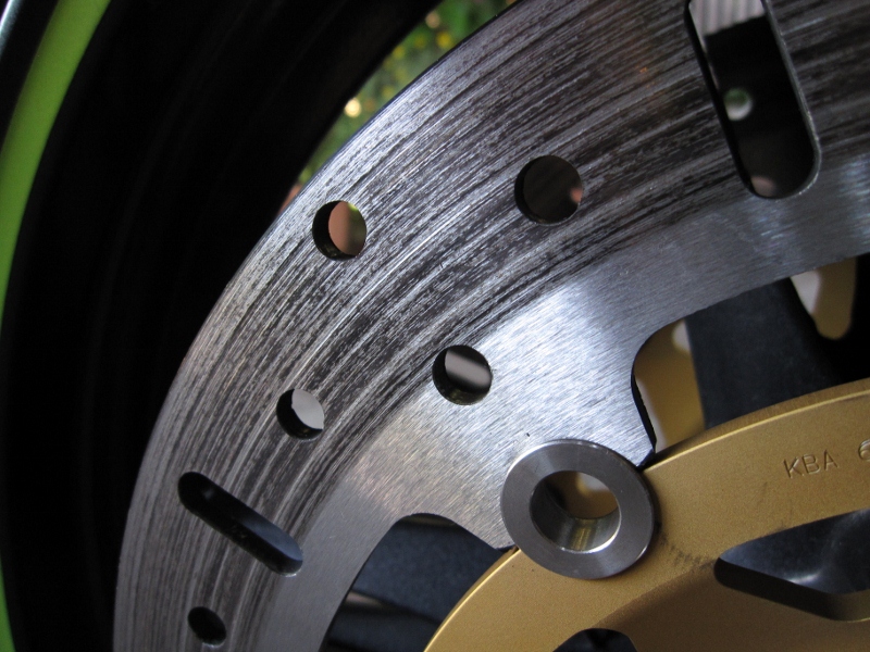

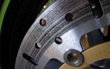

    Nochmal zum Thema „Katschen außen“. Die sind ganz sicher nicht auf die Verwendung des Aceton Thoby . Es sind mechanische Einwirkungen.

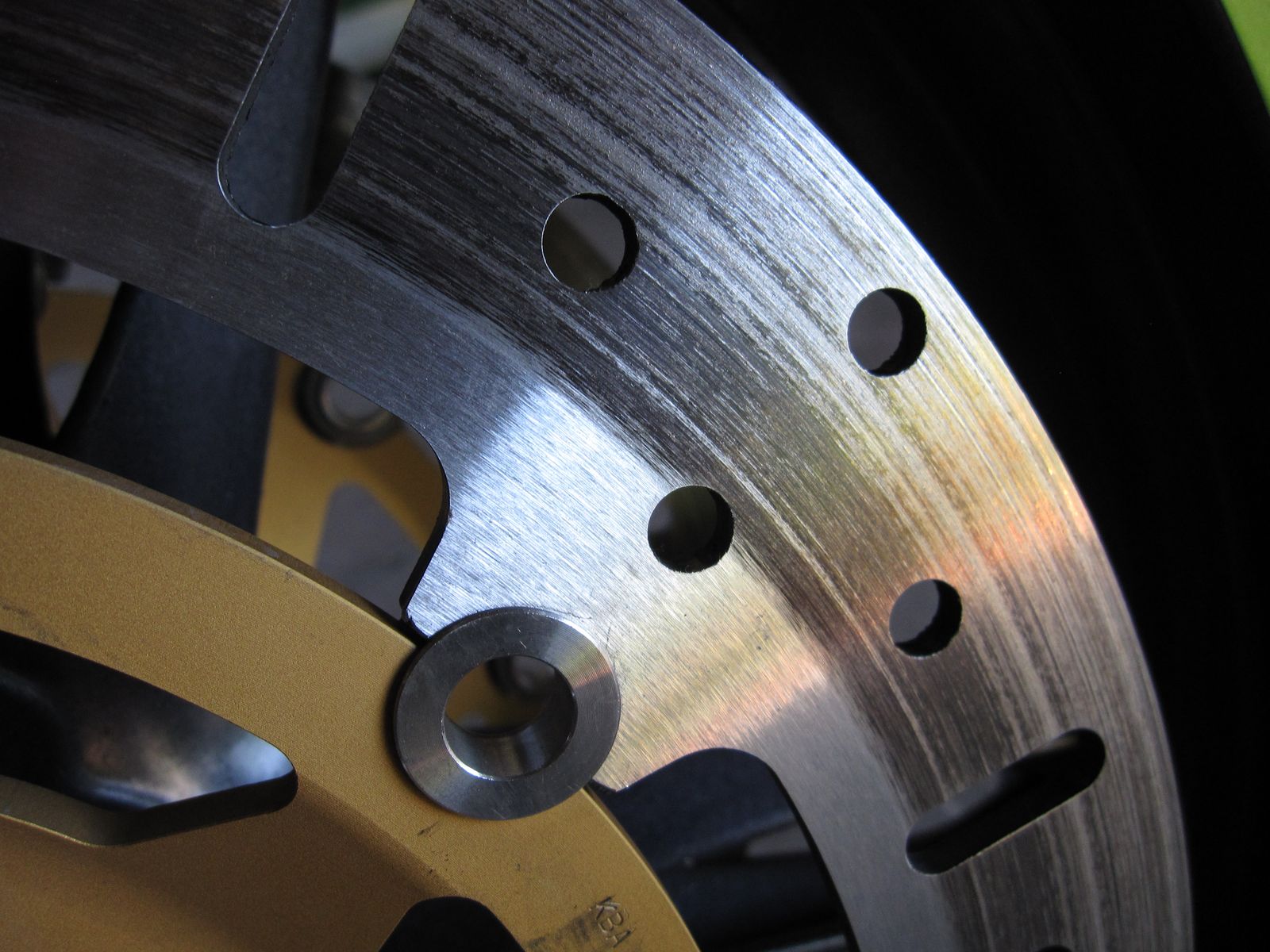

    Diese Katschen außen auf der Scheibe machen mir dennoch Kopfzerbrechen…
  • #28
    Würde ich auch nicht. Meine Bremsscheiben sind über 30000km alt und sehen aus wie geleckt. Nerv den Yamaha Händler bis er den Garantieantrag ausfüllt.🙂 ehrlich, ich finde die Scheiben sehen nicht gut aus.
