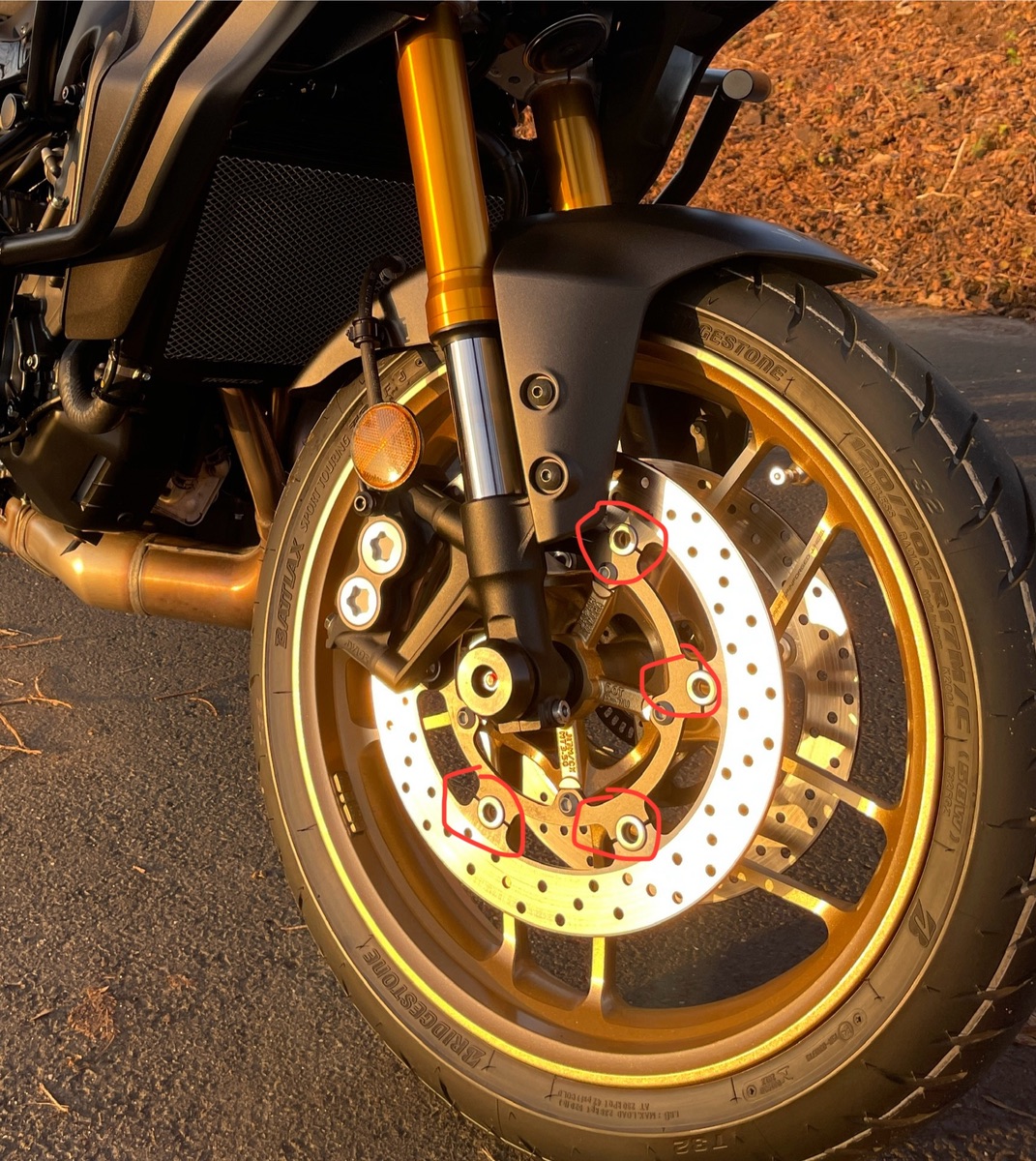

Floater an Vorderrad-Bremsscheiben mit viel Spiel reklamieren?
- RN 70
- Dr. Snuggles
#12 Ich wollte wissen, ob diese taufrischen Bremsscheiben auch solche Geräusche machen (rechts und links mit jeweils drei Fingern an die Bremsscheibe fassen und dann ruckartig mit mittlerem Kraftaufwand nach links/rechts "lenken"); und ja, das hatten alle. 🙏🏼☺️
Untermauert wurde dieses "Geräuschverhalten" durch diverse (markenoffene) Gespräche mit Gleichgesinnten.
Fazit: Alles gut, umsonst Sorgen gemacht, Thema kann geschlossen werden. ☺️
Manchmal hört man ganz einfach die Flöhe Husten. Ging mir früher auch so. Mittlerweile bin ich da Resistenter geworden, was Geräusche angeht. Solange der Motor läuft und Leistung da ist, die Kiste Geradeaus fährt und ich Spass habe, dann ist alles gut.
#15 Kann einer erklären wie die Floater genau knacken können? Bei mir knackt es immer 1x pro Fahrt beim ersten Bremsen, was für mich eher bedeutet, dass das die Beläge sind die gegen den vorderen Anschlag prallen. Wenn ich dann zurückrolle und wieder bremse knackt es wieder.
Aber halt immer nur einmal pro Richtung.Das ist bei meiner BMW genau so (Steigung auf der Garagenausfahrt) ; beim 1. Bremsen klackt es dann und auch wenn ich z.B. bergauf an einer Ampel stehe. Somit halte ich das einmalige Klacken für normal.

Aber versteh mich nicht falsch. Ich spreche nicht davon, dass die Lagerungen kein Spiel haben. Dies Spiel führt aber nicht bei allen bikes zu solch heftigen Schlägen.
Bei der Triumph war es fast so ausgeprägt wie bei der RN69 mit dem Unterschied, dass es regelmäßig erst beim Anhalten, nicht bei schlechten Straßen auftrat -zumindst hab ichs so in Erinnerung. -

Mit straßenverwerfungen meinst du schlaglöcher usw.? 😅
Frag nur nach weil ich das gestern mit meiner Rn69 3 mal hintereinander hatte als ich über ein schlagloch gefahren bin das es vorne geknackst hat.
