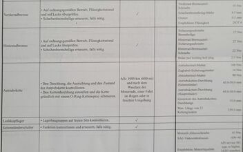

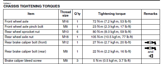

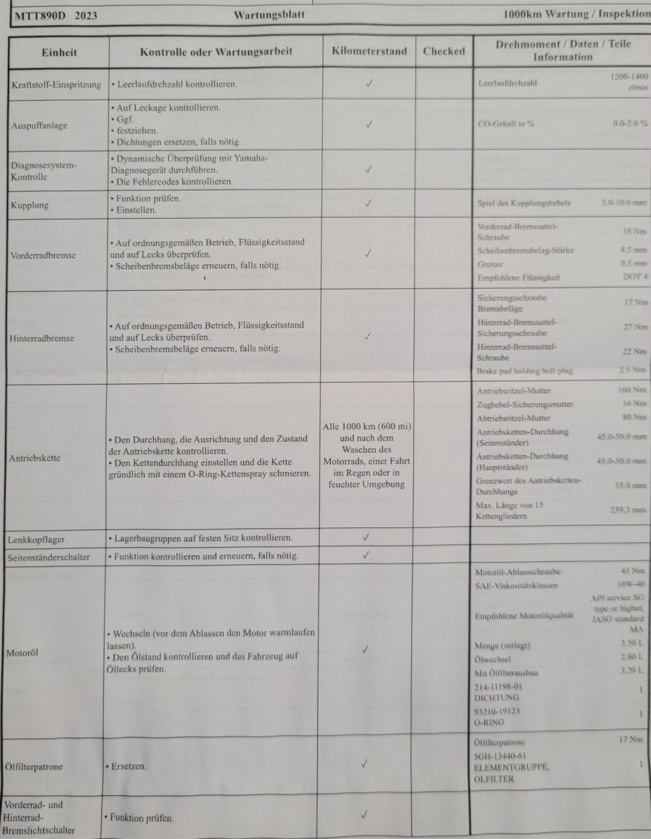

    mal eine Frage in die Runde. Ich hatte hier im Forum eine Drehmomentangabe von 105 Nm für die hintere Steckachse meiner Tracer 9 GT gefunden. Laut dem Serviceblatt für die 1000er Wartung soll diese aber mit 160 Nm angezogen werden. Laut dem Freundlichen ist es zwar ein Schreibfehler, weil dort 2x Ritzelmutter steht, aber der erste Wert soll für die Mutter der Steckachse sein. Bin etwas verwirrt, vielleicht kann ja jemand sagen welcher Wert jetzt der Richtige ist.
    105 ist ok, 160 zu fest. Sagt auch mein Mechaniker
    Meiner Meinung nach ist das Antriebsritzel eigentlich der Motorwellenausgang und das Abtriebsritzel hinten am Rad. Also 160Nm am Getriebewellenabgang und das kann schon so sein. Das ist aber nicht die Hinterradachse. Lt dem Bild 80Nm, lt Handbuch 105Nm, ich würde eher 105Nm nehmen. Haben praktisch alle Mopeds die ich bisher hatte so, das mehr als 100Nm an Hinterachse war.

    Ok, naja ich denke meine Steckachse wurde jetzt 160 Nm angezogen. Hatte ihn ja direkt darauf angesprochen und er fand die 160 Nm sind ok. Sollte ich das vielleicht zeitnah nochmal lösen und nur mit 105 Nm anziehen?

    Jo, auf jedenfall. Du überdehnst die Schraube und wenn dann noch dynamische Fahrbelastung kommt, kann sie verformen oder gar brechen. Vieleicht solltest du lieber Werkstatt benutzen, wenn du das Antriebsritzel am Hinterrad suchst und dann das Motorritzel nur mit 80Nm anziehst. Dort dürfte dann der nächste Fehler auftreten, wenn sich das löst.
