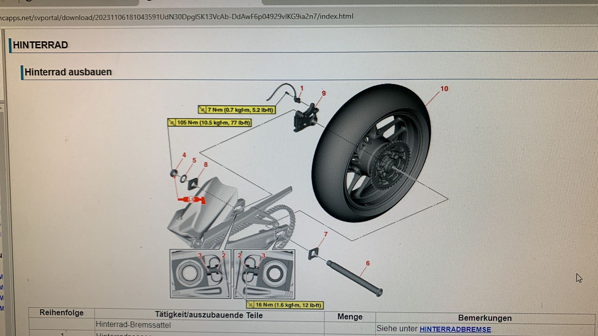

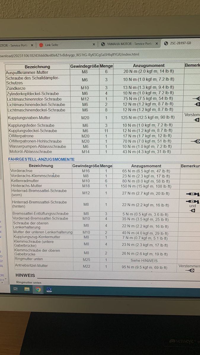

    So ich gestern das Ergebnis des Telefonats zwischen dem Werkstattmeister und einem Yamaha Techniker erhalten.
    Die Antwort die ich erhalten habe ist, es sind beide Werte richtig ( 105 und 150Nm ). Die 105Nm gelten bei gefetteter Steckachse/ Mutter,
    wenn die Steckachse und Mutter komplett fettfrei sind soll mit 150Nm angezogen werden.
