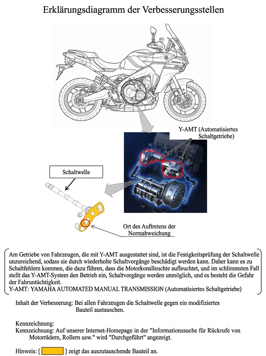

    Ich habe mir die Explosionszeichnungen bei Yamaha Parts angesehen, bin aber nicht schlau daraus geworden, um ehrlich zu sein.
    Die Beschreibung eines Anschlages auf der Welle konnte ich nicht erkennen.
    Lg Rudolf
    Das sieht ja eher so aus, als wenn die Kupplung ausgebaut werden muss um an das dahinter liegende Bauteil, welches auf der Schaltwelle sitzt dran zukommen. Laut einer Beschreibung die ich in entsprechenden Artikeln zu dem Rückruf gefunden habe, sollen die Arbeiten zum Austausch ca. 1 Stunde dauern. Von einem Rückruf zum nächsten.

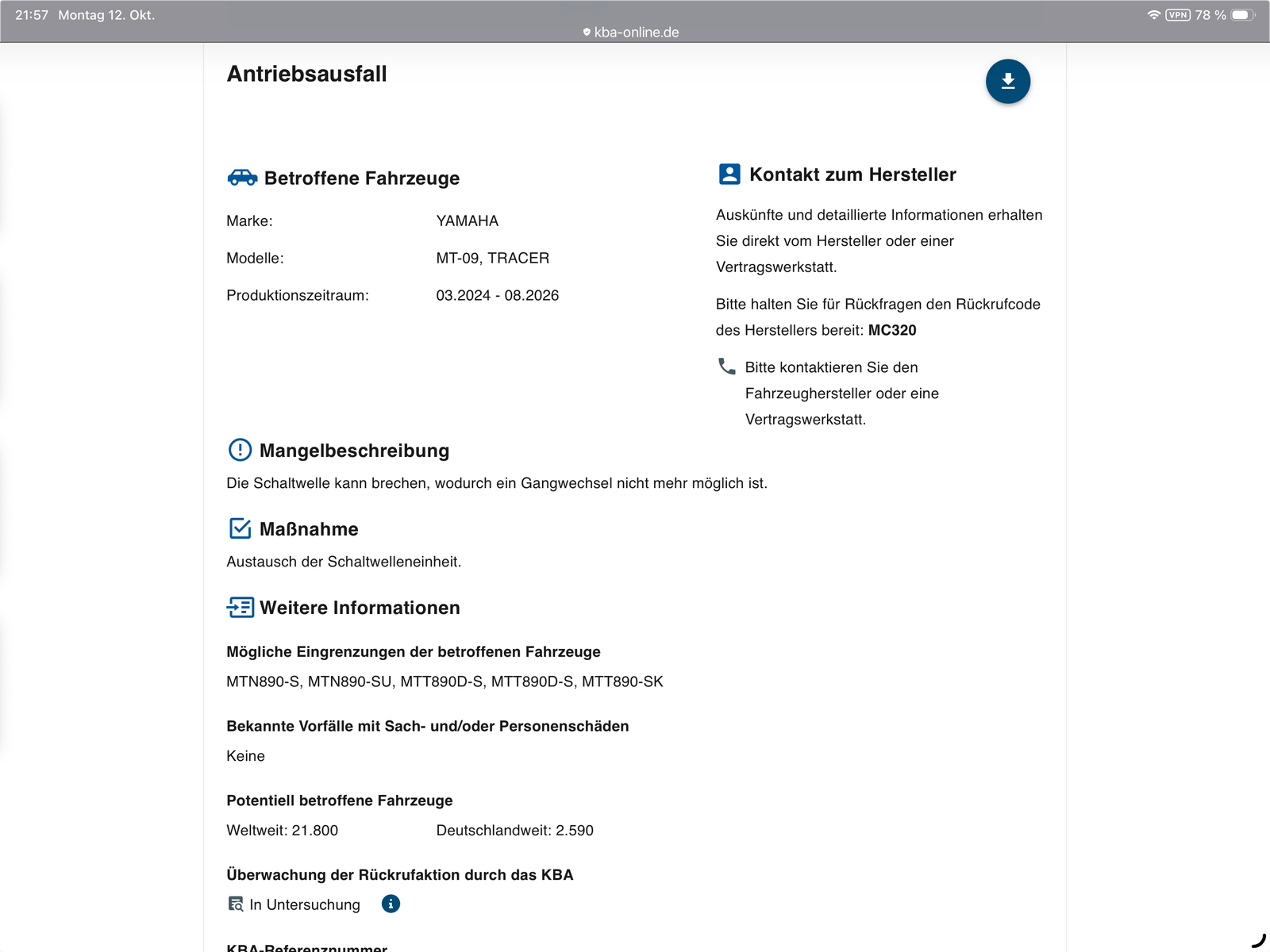

    Doch, habs schon gefunden, heute Vormittag.
    Rückruf
    Dann "Ich habe eine KBA Referenznummer" und dort die 17083R eingeben.
    Nachtrag: Eigenartig, momentan kommt techn. Fehler. Also entweder ein Problem mit der Datenbank oder sie habe es schon wieder gelöscht.
    Gesehen habe ich es heute ganz sicher. (Ist wohl was für Verschwörungstheoretiker)
    Lg Rudolf
